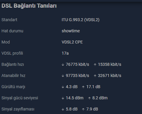

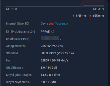

bende turknete yeni geçtim ama upload konusunda ben de muzdaribim bu değerlere rağmen profilimi 100/20 olarak güncellemiyolar ve uploadım 15 de kalıyor defalarca kayıt açtım ama altyapınız bu kadar deyip geçiştiriyolar
< Bu mesaj bu kişi tarafından değiştirildi memet0864 -- 19 Şubat 2025; 9:34:40 >
5 ay
Snr ve hat zayıflama değerleriniz nedir?

5 ay
5 ay
Gürültü marjı (snr) 4.3 olduğu için 100 lük profil tanımlayamazlar.
Bu mesajda bahsedilenler: @memet0864
5 ay
Uygulamadan destek kaydı oluştururken, "Elimde Keenetic marka modem bulunmaktadır. Hızımı modem üzerinden rahatlıkla ayarlayabilirim. Eğer hattımda kopma olursa modem üzerinden hızımı kendim düşürebilirim. Sizden hattıma 100 download 20 upload hız tanımlanması rica ederim." Yazın hocam.

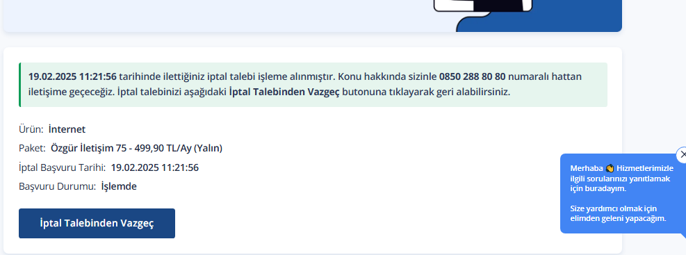

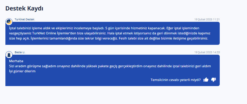

5 ay
iptal talebine istinaden şptal biriminden arandım ve anında işlem gerçekleşti demekki yapılabiliyormuş Beste Hanıma tşklerimi sunuyorum hiç ikiletmedi hatta kim dedi yapılamayacağını die sordu
