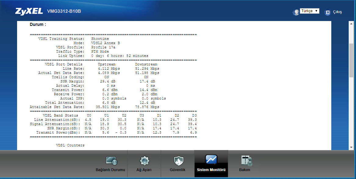

Malasefki kopma iç tesisattan kaynaklı olarak gözüküyor hat zayıflaması değeri çok yüksek olduğu için hattınız sürekli kopmalar yaşar durur bir elektrikçiden yardım alarakta halledebilirsiniz en mantıklı ve uzun ömürlü cat6 kablo çektirmek çekilirkende zarar görmez.
İç tesisattan sonra burdaki değerler değişecektir yoksa normal SNR değeriniz hızınıza göre güzel.
Boş yere 90 tl vermeyin türknet'e çünkü onlar gelip test edip 90 tl alacaklar ayrıyeten'de kablo parası isteyecekler metre başına ama siz elektrikçiye verseniz 90 tl kabloyu modeme kadar çeker bağlantısınıda yapar ankastreye.Değişimden sonra hat değerlerinizi tekrar atın bakalım.

değerlerden çok anlamıyorum ama fena değil gibi kendim de 88 mbps kullanıyorum kopma problemi yaşamıyorum özellikle akn yi geçtim 24 e düşürdüm hattı zorluyorum problem yok klasik cümleler olacak ama sıfırdan hat çekildi mi ve hattı direk modeme bağlayıp denediniz mi ?
8 yıl (8715 mesaj)
Değerler güzel, kopma derken dsl ışığı mı gidiyor, yoksa ışıklar sağlamken sayfalar mı açılmıyor? Ben 8 db snr ile hiç kopma yaşamıyorum.

https://i.hizliresim.com/r2XOnV.png
şunu eklemeyi unutmuşum bu da modem hat değerlerim
