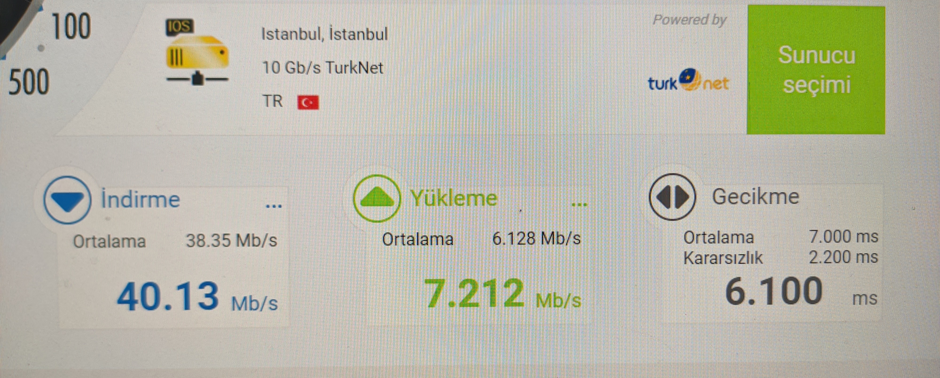

"Wireguard vpn açık iken" İpv4 destekleyen sunucularda hızım düşük ( 35mbps civarı ) çıkıyor,
İpv6 destekleyen sunucularda hızım normal çıkıyor.
Örneğin:
Nperf, turknet ipv4 sunucusu < Resime gitmek için tıklayın >
Nperf, turknet ipv6 sunucusu < Resime gitmek için tıklayın >
Speedtest by ookla da ipv6 destekleyen sunucu yok sanırım, o yüzden bütün Sunucular da hızım düşük çıkıyor.
https://speed.cloudflare.com/
Sitesinde ipv6 üzerinden bağlandığı için hızım normal çıkıyor. < Resime gitmek için tıklayın >
Sanırım bu (https://speed.hetzner.de/ ) siteninde ipv6 desteği var ki, bu siteden ve ipv6 destekleyen sitelerden birşey indirirken hızım olması gerektiği gibi oluyor. ( 10mb/s civarı )
Ama sadece ipv4 destekleyen sunuculardan birşey indirdiğim zaman hızım olması gerekenden düşük oluyor ( 4 mb/s civarı )
( Aynı modem, aynı vpn, aynı yapılandırma ile bir arkadaşım başka bir firmada kullanıyor, onun hızı her sitede 80 civarı )
Burada bir kısıtlama mı var ? Neden hızım ipv4 de düşük çıkıyor ?

ipv4 cgnat dan dolayı olabilir mi?

Arkadaşım da diğer firma da ipv4 cgnat.
Onda bır problem yokken bende düşük olması...
Gün içersinde cgnat dan çıkıp, dinamik ip ye geçiş yaparım.
Bakalım cgnatdan mı değil mi

Aynı şekilde türknet kullanıp openwrt x86 router'a wireguard kurup warp kullanıyorum bende. ipv6 henüz bana vermediler. ipv4 üzerinden full hızda kullanıyorum bir sorun olmadan. router'ın gücü ile alakalı diyeceğim ama ipv6da sorun yok demişsiniz demekki bununla ilgili değil. belki bulunduğunuz konumdaki cgnat durumunda bir sorun olabilir.
son olarak warp ile malum istediğimiz sunucuyu biz seçemiyoruz. istanbul seçince sansürlü internet devam ediyor. bunun üstesinden gelmenin bir yolu varmı? bulgaristan romanya veya almanya seçmek istiyorum ama ne yaptıysam olmuyor. mobil veriden bağlarsam frankfurt seçiyor ama türknetten bağlanırsam istanbul :(

Hocam sorun ne ise bulamadım daha, türknet tarafındaki sorunum çözülürse inş, bunu da network ekiplerine iletirim.
Aynı modemle başka turknet kullanıcılarında da böyle bir sorun yok.
Aynı modem farklı firmada kullanan arkadaşım da da sorun yok.
Bir bende bu ipv4 - ipv6 arasında hız farkı var.
Nerde en saçma sorunlar var hep beni bulur zaten...
