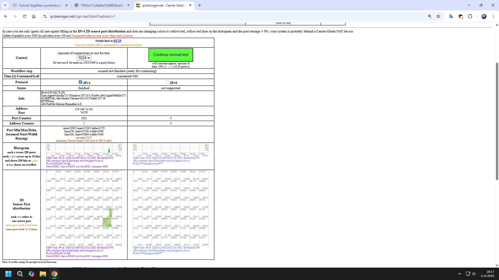

cgnat testini bahsettiğiniz değerde yaptım. bende %32 çıktı. sizden de fazla.
geçmiş sayfada ki ip adreslerine de tracert testi yaptım. tracert test sonuçları da aynı gibi.

Dediğini yaptım ve bendede %31 çıktı . Tekrar belirtmek isterim ki modem arayüzümdeki ip adresimle burda görünen farklı
Bu mesajda bahsedilenler: @ShadowOfDarkness
2 ay (12604 mesaj)
ipv4 zaten cgnat'lı o belli bende de modem arayüzndeki ile speedtest vb. sitelerde gördüğüm ip farklı.
ipv4'de Cgnat kullanmayan iss kalmadı gibi bir şey zaten, çokta şaşırmaya gerek yok bu duruma.
