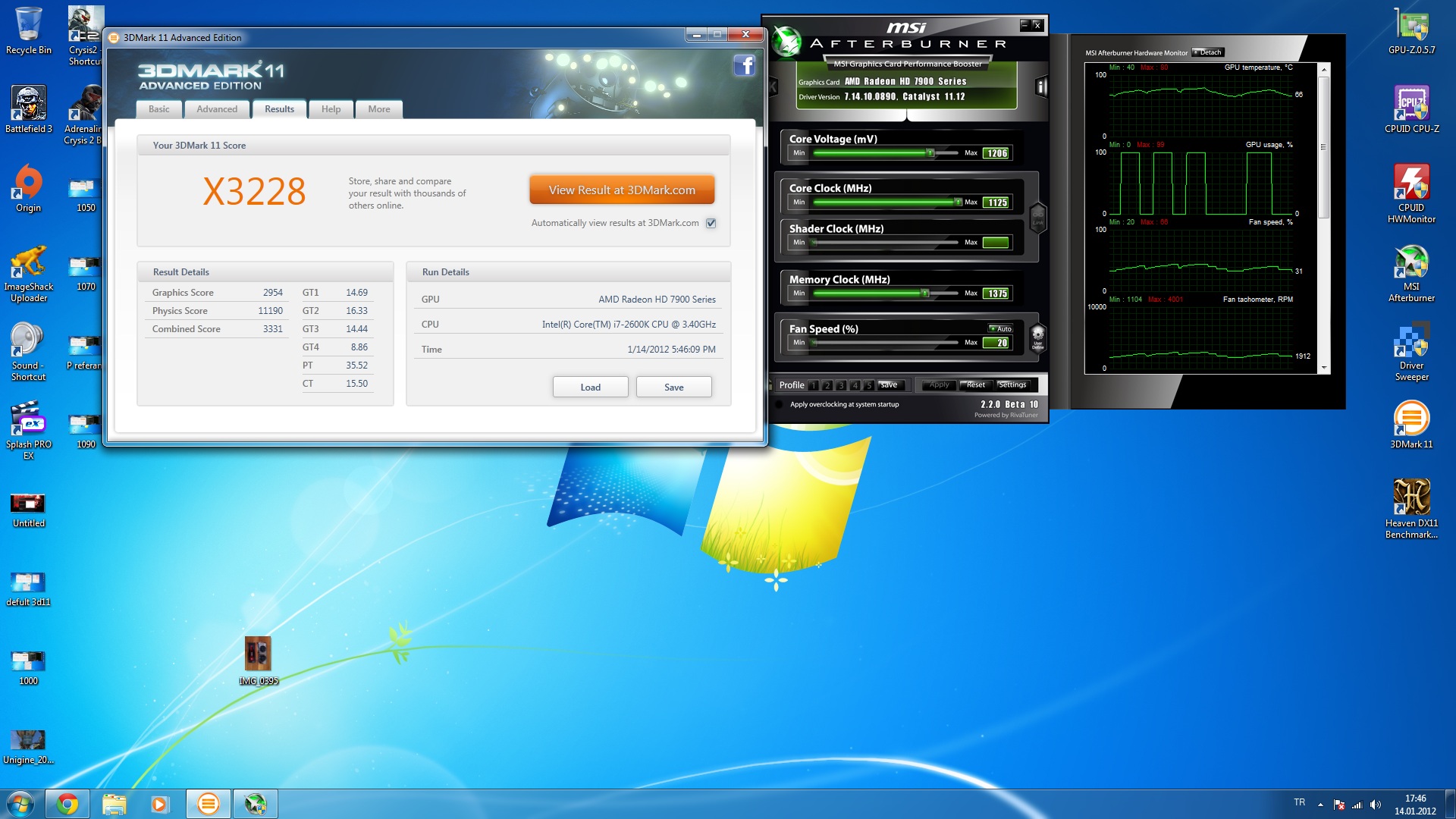

3Dmark 11 fabrika çıkışı hali ile
< Resime gitmek için tıklayın > ------------------ < Resime gitmek için tıklayın >
Stok voltaj 1ghz 3Dmark 11
1050 ------------------------------------------------ 1070
1125 msi afterburnerdaki max değer
test boyunca en yüksek sıcaklığı 72 derece oldu

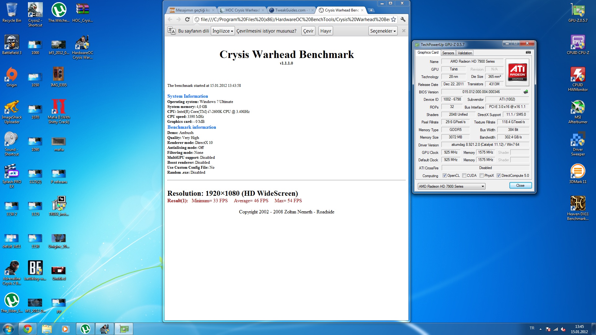

Crysis Warhead
def.
O.C

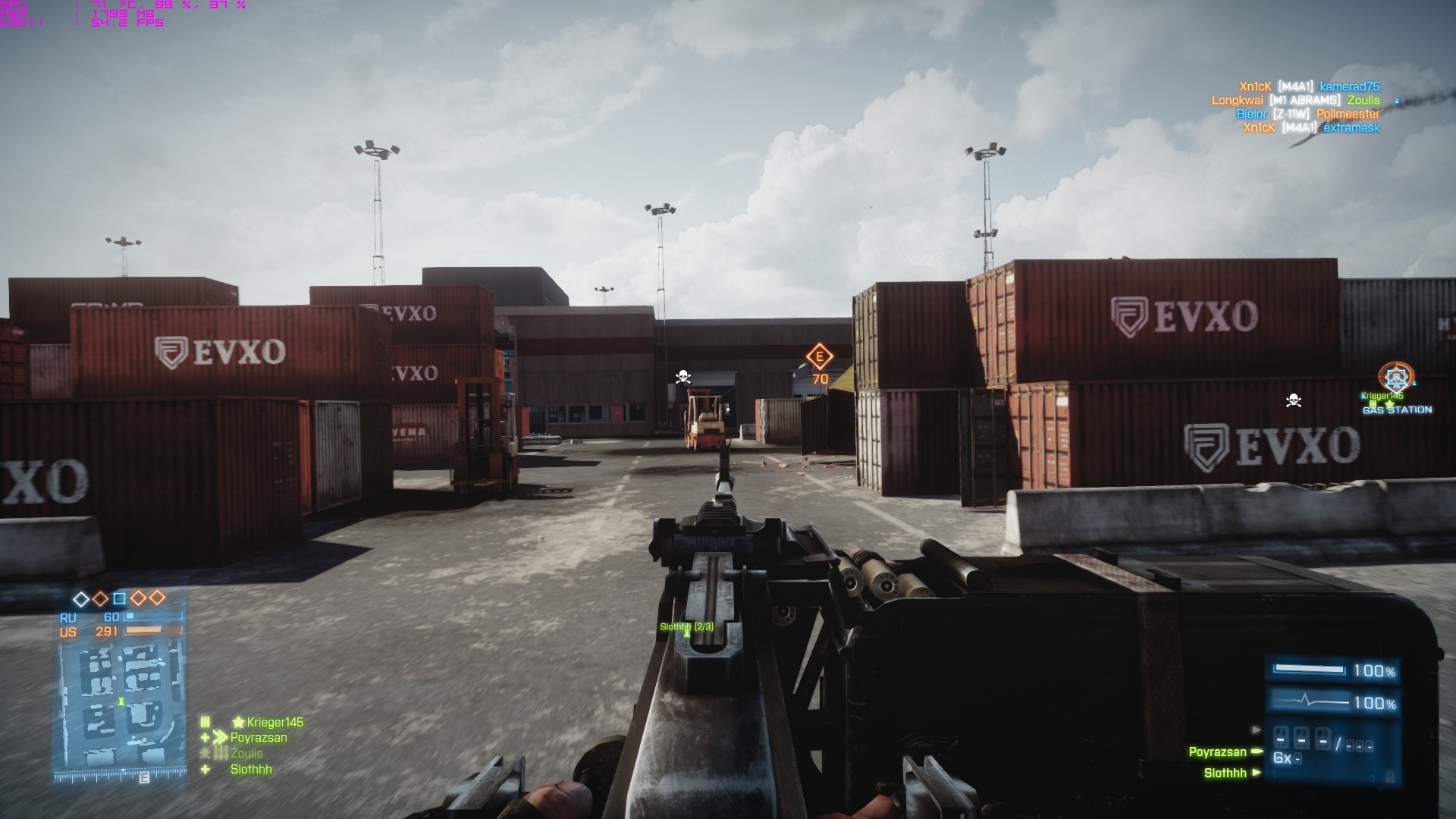

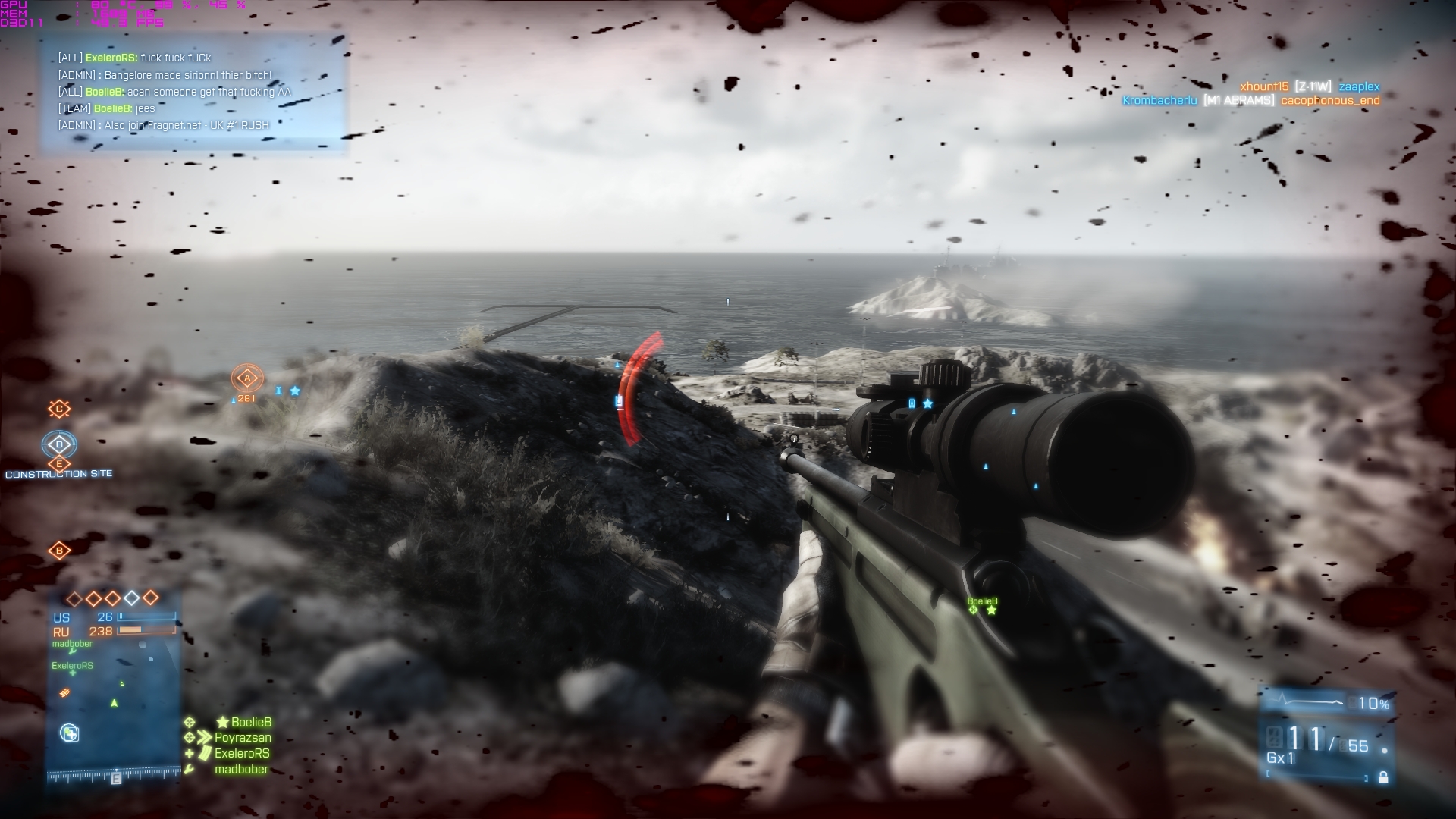

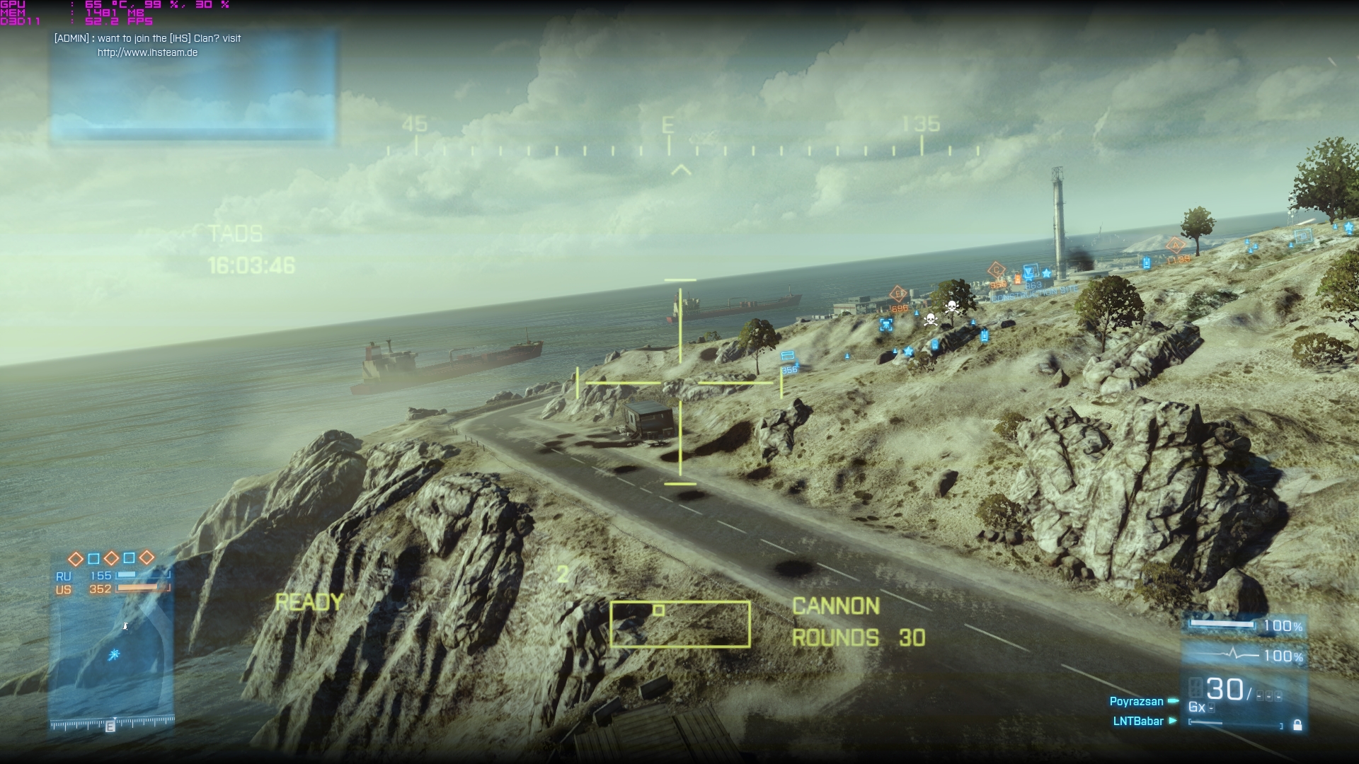

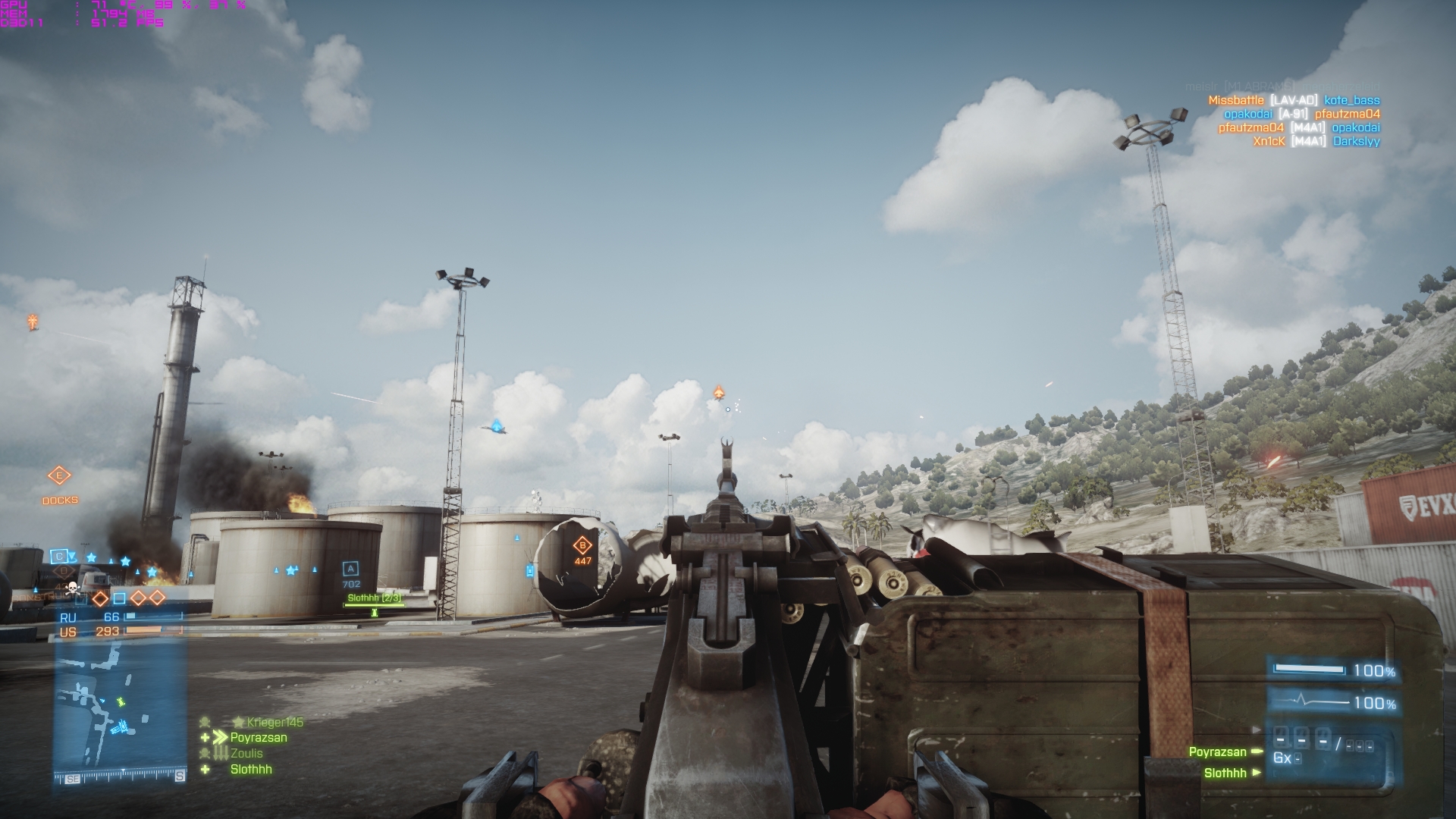

Bf3 overclocksuz ultra

1ghz testi geldi
Lightining 1ghz le esitlenmis kanka

1050mhz de 3d mark 11 geldi

Crysis 2 benchmark tool çalıştırınca oyun açılıp normal menüye geçiyor başlamıyor benchmark. Sorunu çözmeme yardımcı olursanız testini yayınlayabilirim.
Mafia 2 ve crysis wh testleri eklenecektir.
3d mark11 1070mhz testi eklendi.

Crysis 1 in benchmark toolu düzgün çalışmadı bir türlü 2 de de garip bir sorun var. 2nin sorununu çözmeye çalışıyorum çözünce koyarım. Crysis warhead testi bir kaç saat içinde gelir şu anda iniyor.

Kartın 1400mhz e çıkacağını sanmıyorum çünkü msi afterburnerda en çok 1125 var.
Stok hızlarda p skoru eklerim birazdan
