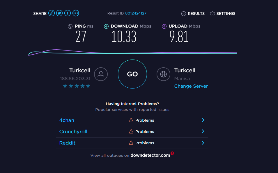

Bugün itibariyle bende 10 mbitlik paketle aranıza katıldım Bıkmıştım Turk Telekom'un alt yapı yok yalanlarından. Şimdilik aldığım hızlar bunlar.

Hayırlı olsun
10mbps tarife fiyatını biraz daha uygun yapsalarda yıllardır altyapı bekleyen insanlar rahat etse

Hayırlı olsun, çok simetrik bi hız.
İyi kullanımlar

Aynen simetrik olmuş
Normalde telekomtan 10/10 simetrik almaya niyetlenseniz 2000 tl civarı fiyatı var
