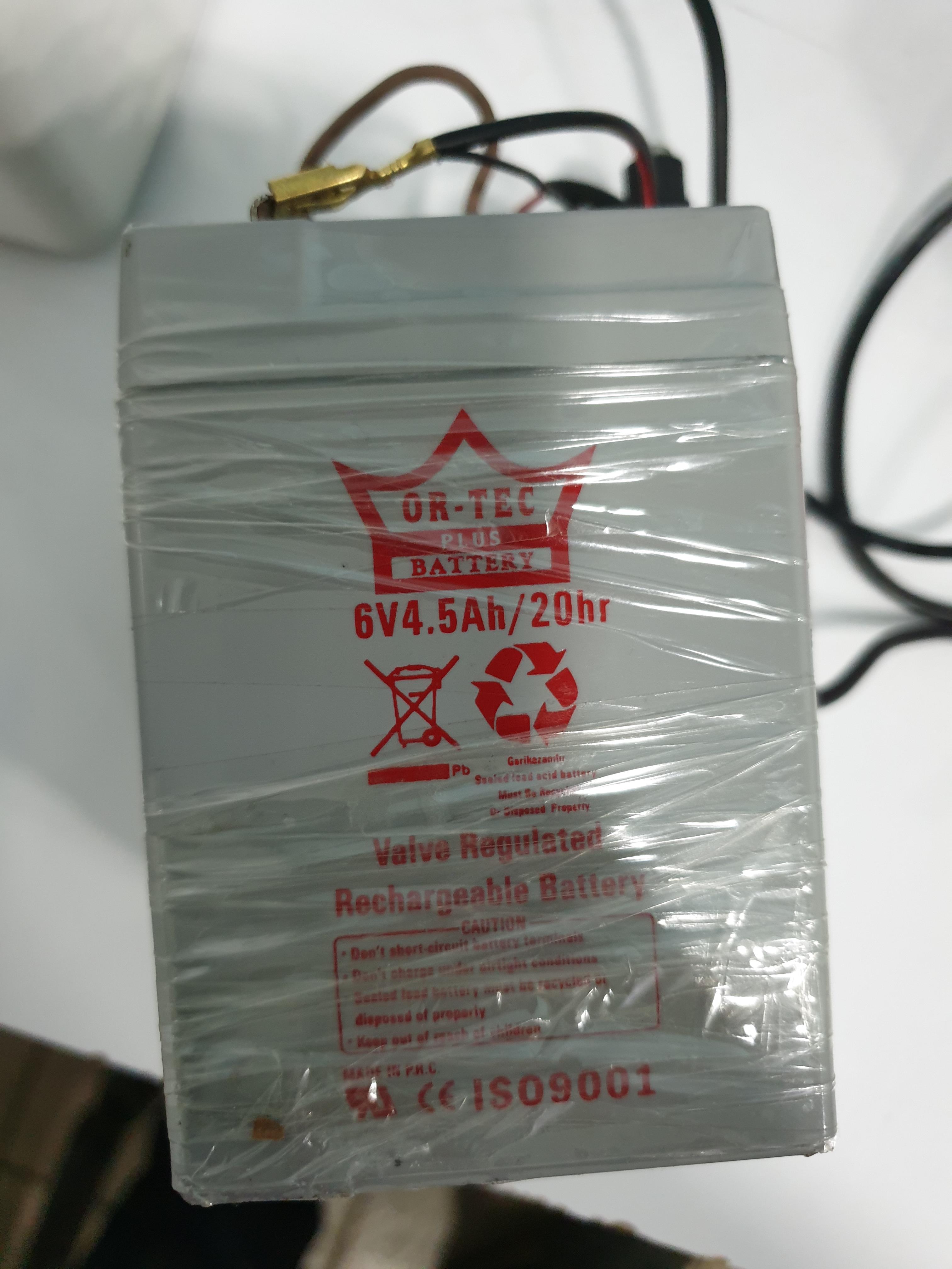

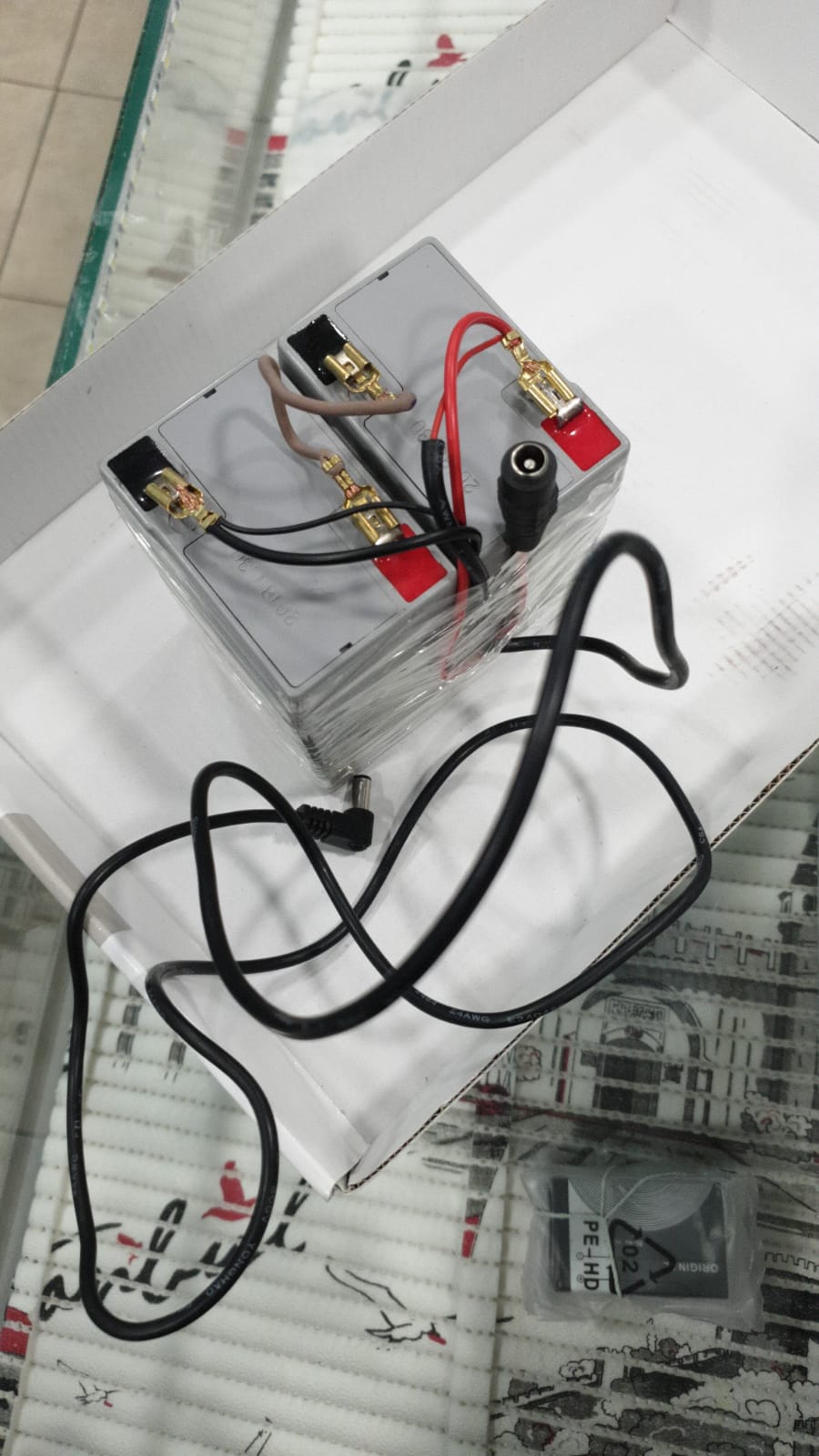

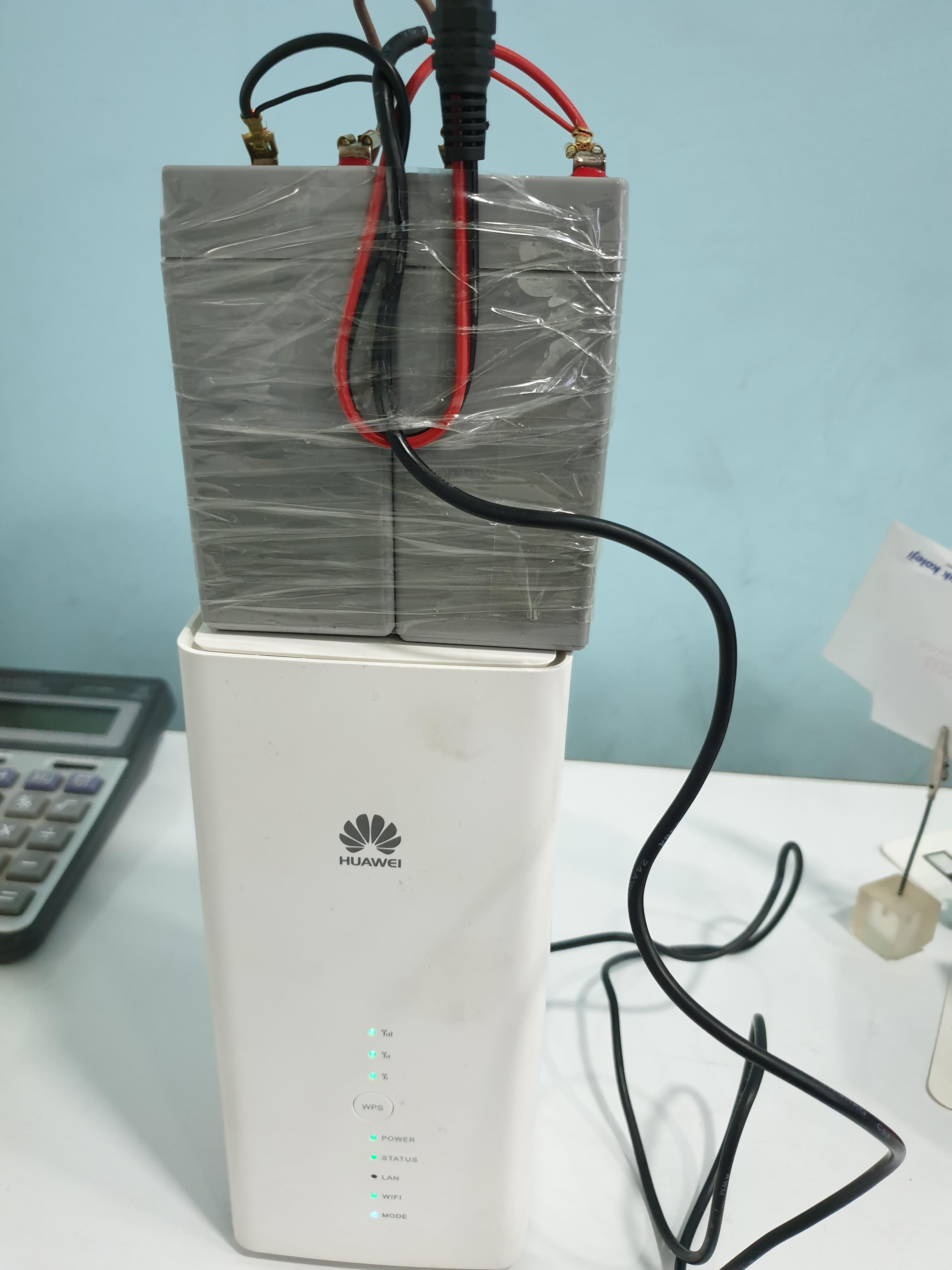

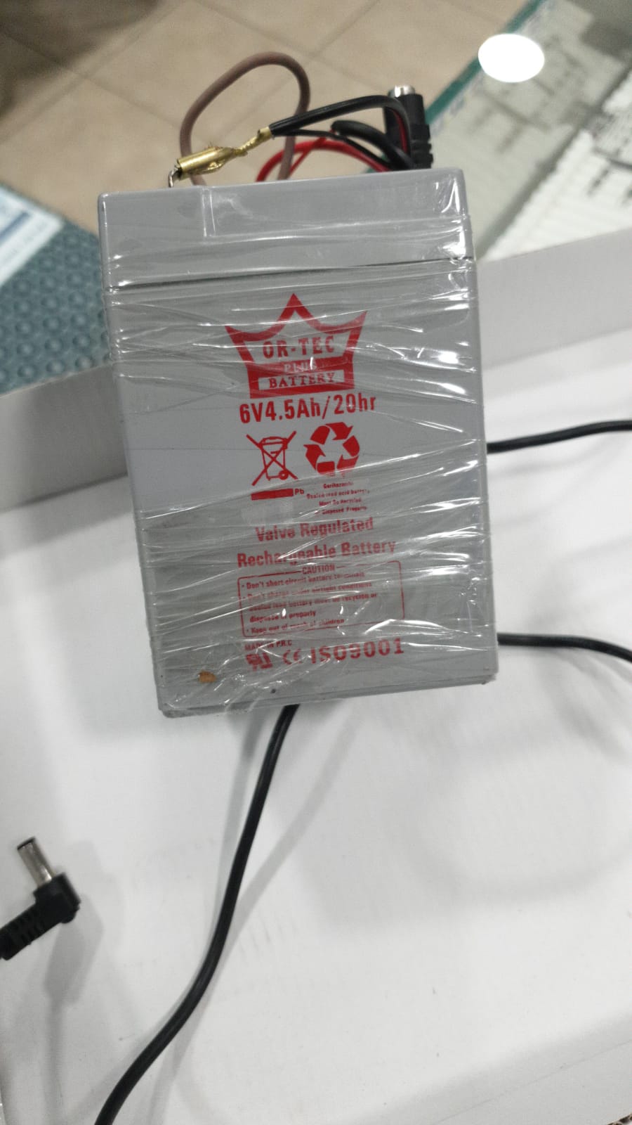

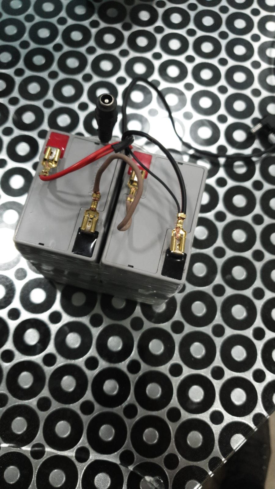

< Resime gitmek için tıklayın >< Resime gitmek için tıklayın >< Resime gitmek için tıklayın >< Resime gitmek için tıklayın >< Resime gitmek için tıklayın >< Resime gitmek için tıklayın >
basit maliyeti düşük kendi çapımda bir düzenek yaptım arabada dağda bayırda kullanmak kısaca taşınabilir modemi çalıştıracak bir güç bankası.Öncelikle 12v 7a vb bulamadıgım için bulunduğum yerde mecburi 2 adet 6v 4a.5 kuru aküyü birbirine seri bağladım toplam maliyet 65 tl tanıdığınız bir elektrikçi varsa yardım alabilirsiniz(Ben öyle yaptım ) umarım işinize yarar.
Anten için çözüm arıyorum bulan arkadaşlar bilgilendirirse seviniriz.
