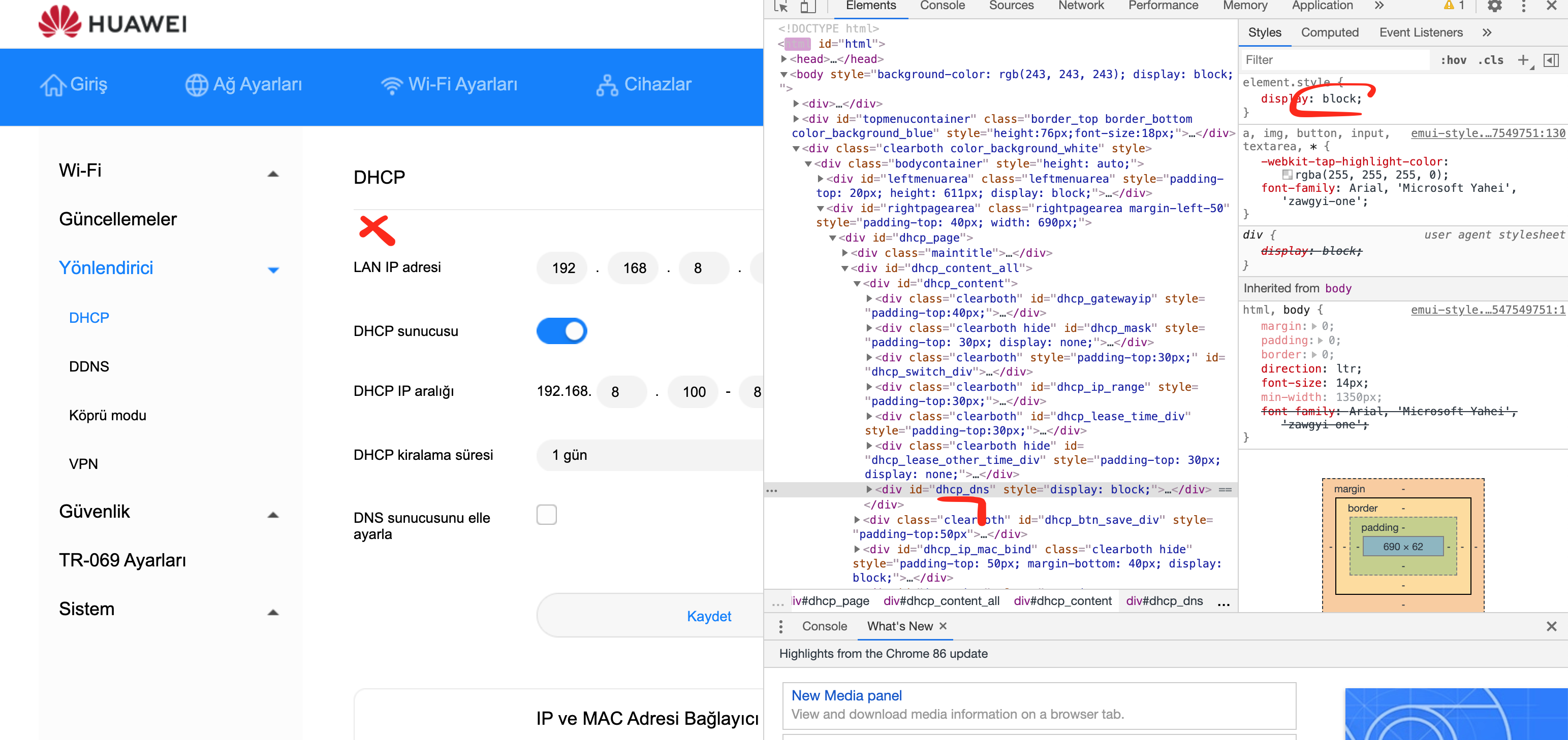

Merhabalar
Modemim değişti ve zte yerine Huawei modem geldi. Bu modemde DNS ayarı yapabilir miyim ? Nasıl oluyor.
B525 modemde kapalı ama sayfa kaynağından açabiliyorsun. Senin modemde de muhtemlen vardır, bakabilirsin.
Sistem>Yönlendirici:>dhcp kısmına gelip X ile gösterdiğim yere sağ tıklayıp sayfayı incele de
oradan dhcp_dns yi bulup displapy:none olan seçeneği display:block olarak değiştirirsen ayarı görebilir ve değiştirebilirsin.
