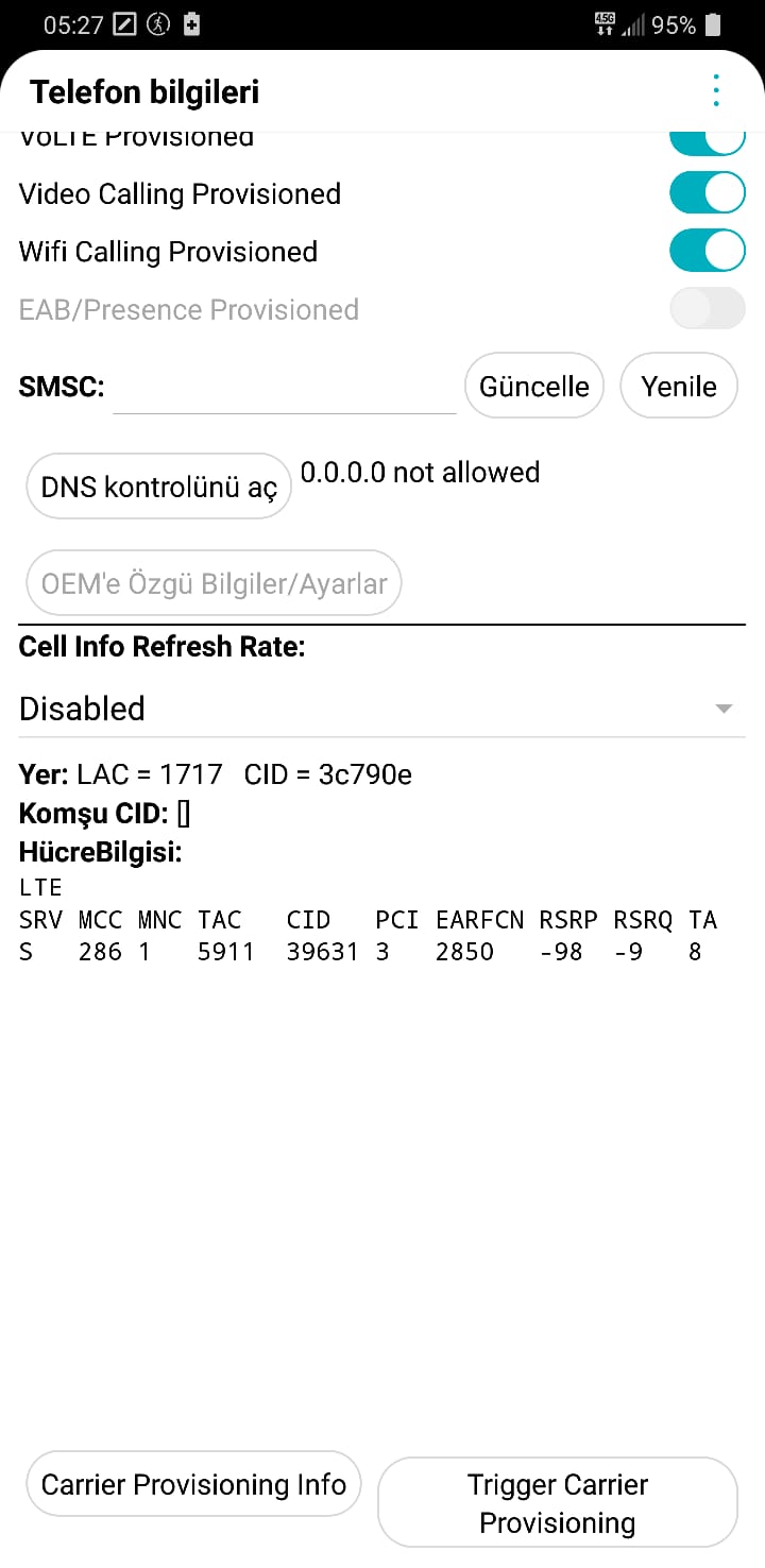

2 aydır SuperBox'ın 10 Download/10 Upload olan paketini kullanıyorum ve hız testi değerlerinde günün farklı saatlerinde yaptığım testlerde gördüğüm kadarıyla en aşağı gördüğüm değer 8/8 - 35 ping ancak anlık kopmalar yaşıyorum.
Müşteri hizmetleriyle uzunca konuşmalarım sonrasında baz istasyonunda problem olabileceğini bu yüzden kontrol edilmesi gerektiğini ve bu sürecin yaklaşık olarak 22 gün sürdüğünü bildirdi. Bende bunun üzerine bazı testler gerçekleştirdim.
Yaşadığım yerde bildiğim kadarıyla, küçük bir yer olması sebebiyle 1 tane baz istasyonu var.
Telefonumda kullandığım operatör Turkcell ve 4.5G hat kullanıyorum. (Hız testi en aşağı 100 Download / 10 Upload - 25 ping)
Önemli Kısım :
1-)Telefonum ile bilgisayarıma kablosuz olarak internet paylaştığımda yaptığım canlı yayınlarda 0 Upload gibi sorunlar olmuyor gayet güzel kullanabiliyorum. (Superbox'da 15-20 dakikada bir 0 Upload değeri alıyorum ve 1-2 saniye sonra düzeliyor ancak oyun bağlantısı yaklaşık olarak 10 saniyede düzeliyor)
2-)Telefonumdaki hattı Superbox'a takdığımda ve apn değerlerini düzenlediğimde internete bağlanıyor ve hiç bir sıkıntı olmadan kullanabiliyorum
Yaptığım testlerde gördüğüm sonuç :
1-)Sorunun baz istasyonunda olduğunu düşünmüyorum. Çünkü telefonum ile superbox'ın farklı baz istasyonlarına bağlı olduğunu düşünürsek evet sorun baz istasyonunda olabilir ancak mobile hattımı superbox'a takdığımda sıkıntısız kullanabiliyorum.
2-)Sorunun Superbox cihazında olduğunu düşünmüyorum. Eğer cihazda sorun olsaydı 1. Maddede söylediğim gibi mobile hattımı taktığım zamanda problem yaşardım ancak yaşamıyorum.
3-)Müşteri hizmetlerinin konuştuğumda bu sorunun çekim problemleri yüzünden kaynaklanabileceği ve sorunun sebebinin kaynağı olabileceğini söyledi. Ancak şöyle bir şey varki telefonumun ve superbox cihazımın çekim değerleri şunlar ;

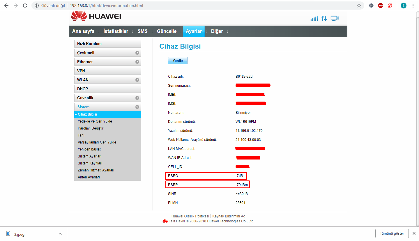

Telefon : RSRP -99(ortalama) / RSRQ -9 (ortalama)
Superbox : RSRP -83(ortalama) / RSRQ: -7 (ortalama)

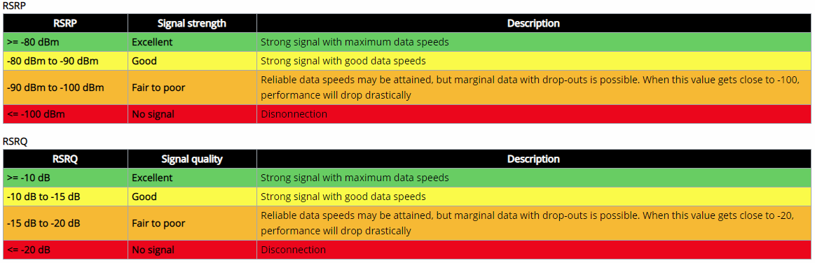

NOT : Bu değerler ne kadar düşük ise çekim o kadar iyi demektir. Kanıt olarak ilgili ekran görüntülerini alt kısma ekliyorum.
Kaynaklar :https://wiki.teltonika.lt/view/RSRP_and_RSRQ
