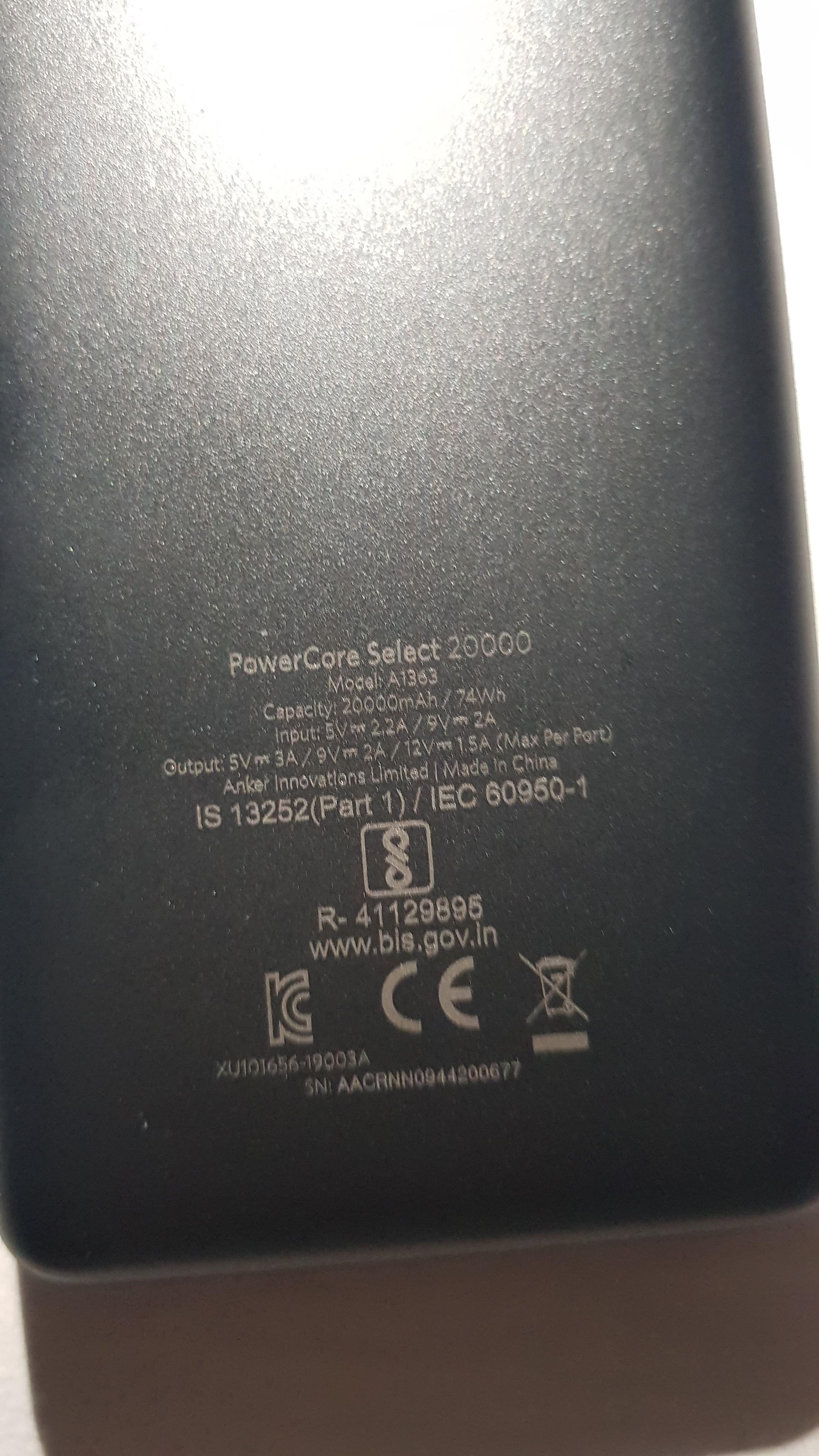

Powerbank ve kablo aldım, modemi çalıştırıyor fakat 1-2 dk sonra kablo çıkarıp tekrar takmışım gibi güç gidip geliyor sürekli
Powerbank ın arkasında yazanlara böyle; acaba uyumlu değil mi?
< Bu mesaj bu kişi tarafından değiştirildi PVH -- 9 Ağustos 2020; 22:31:41 >
Hocam 12v 2A çıkış olması gerekiyor 1.5a sizinki o yüzden çalıştırmıyor.

Bence PowerBankta sıkıntı yok. Modem kaç amper giriş istiyor 1a mi 1,5a mi?
Ben b535 232(12v 1a) model modemde xioaminin 2.ve 3.nesil powerbanki ile kullandim sorun yaratmadı 5ghz acıktı ve +5 kisi modeme bağlıydı.
Şuan 5ghz yi kapatıp, 4g yada 3g Manuel olarak ayarlayıp deneyin isterseniz. Yapmadıysaniz öyle çalışabilir.
Daha çok dönüştürücü kablo önemlidir diye düşünüyorum. Kullandığınız kablo yeterli amper üretmiyor olabilir. Çünkü 5v ub13 volta dönüştürüyor. Powerbanktan 5v alması yeterlidir
Once kabloyu değiştirin derim olmadı +5.1 volt çıkış veren powerbank denersiniz
Benim kullandığım : 5.1v 2.4a çıkış powerbank

Powerbank te sorun yok. Kule modemi 3 gun once satin aldigim bu anker powerbankle calistirabiliyorum. Sorun donusturucu kabloda. Ben de 2 tane donusturucu kablo var. ilki basit 5v tu 12v donusturen kablo ve bu kablo tipki sizde oldugu gibi yaparak calistirmadi. Digital gostergesi olan 5v tu 9v ve 12 volta donusturen kablo ise sorunsuz calistirdi. Muhtemelen ilk kablonun akim destegi dusuk kaldigi icin sorun oluyor. Ben 2 sinide gecen sene almistim. Ilkini aldigim sitenin adi direnc.net ti galiba. Digital gostergeli olani n11 den koodmax adli saticidan almistim. Digital gostergeli kabloyu bulursaniz sorununuz cozulebilir.
