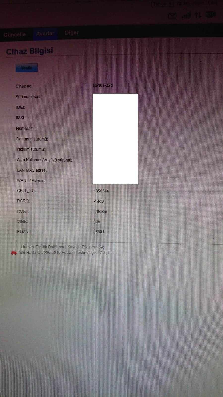

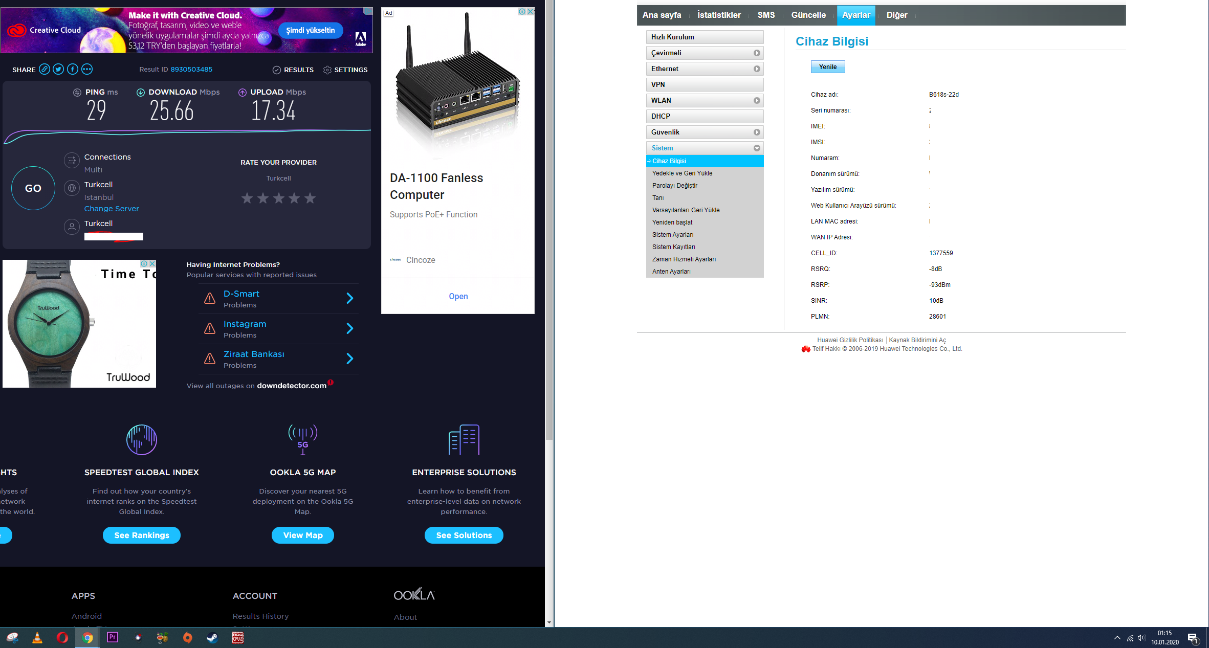

Aynı ev, aynı modem, aynı alıcı, aynı tarife...
Bu şekilde 8 ay -93,-103,-109 dbm gibi değerlerle en yoğun saatlerde bile 80 mbit altında düşmeyen internetim şu an nasıl oluyor da aşağıdaki değerde aşağıdaki hızı alıyor?
Ev içindeki değerler ve GECE VAKTİNDEKİ hızı
Çatıdaki değer ve hızı
Bu değerlerle millet 200leri görüyordu galiba...
Ayrıca ben modemin 30 adım ilerisinde test yapıyorum 130 mbit alıyorum, aynı yerde wifi çektiği için orda da test yaptığım zaman 30 40 mbit alıyorum.

İyi de işte ev aynı diyorum, lokasyon değişmiyor yani. Tamam işte bu zamana kadar hızım iyiydi ama şimdi düşük işte, bunu dedik diye turkcelli kötüleyemez miyim 287 lira verip gün içinde 20mbite düşen hıza sahip olmak hiç iyi değil. İptal ettirmeye kalksam karıyı boşar gibi nafaka parası istiyor resmen...
Ben bu cihazı çatıya da alacam zaten, o çatıdaki değerler gayet iyi ama neden telefonla aldığım hızı onunla alamıyorum? Aklıma bir tek kısıtlama geliyor. İmkanım olsa cihazı telefonla yüksek hız aldığım yerde deneyecem ama o imkan da yok. Powerbankım var ama modemi besleyecek kablom yok. Usbto dc kablom vardı modemi taktığımda çalışıyordu ama kablosuza bağlanayım deyince kopuyordu. Sonradan öğrendim ki kablonun çıkışı 1 ampermiş, modem 2 istiyor, powerbank zaten 2 amper veriyor.
Neyse işte sonuç olarak modemin 10 adım önünde telefonla test yaptığımda yüksek hızlara çıkıp cihazla alamamanın sebebini cidden merak ediyorum. Cephe farkı da yok işin içinde, çünkü çatıda telefonla test ettiğimde de biraz daha fazla hız alıyorum.

Yukarıda yazdığım gibi, çatıya koyduğumda aldığım değer en iyi değer, ama onda da hız ev içindeki gibiydi.

dbm sınnr değerleriniz kaç oluyor.Hangi frekansta kullanıyorsunuz.
Bu mesajda bahsedilenler: @pcwolf28
6 yıl
Çatıda -79, baz istasyonu dibimdeymiş gibi. Ev içinde -97 dbm.
Bu mesajda bahsedilenler: @c3LaL35
6 yıl
İşte muhtemelen diğer değerler bu sefer farklılık gösterdiği için iyi hızlar çıkmıyor bence çünkü bende çatıya koyduğumda -65bm değerler alıyorudum 3 gün öyle kullandım fakat hızlar iyi değildi farkettim ki sınnr değerleri - ye giriyor o derğerlerin artıya çıkması lazım normalde sonra cam önüne alıcan -69-70 arası alıyorum şuan hep ve değerler rayına oturdu.
