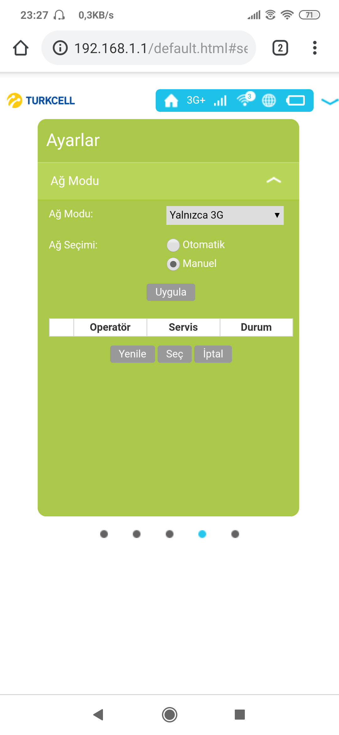

Bağlantı 3gde olmasına rağmen hiç gelmiyor birde
6 yıl
2 gye al
6 yıl
Sonra tekrardan manuel den sec 3 g yi 2 sindede islem tamamdir baska biseyi elleme

Sağol hocam dediğin gibi yükledim admin olanı oldu. Fakat benim süperbox hattı 3g de sony telefonda çalışıyor ama bu cihazda çalışmadı hizmet yok diye uyarı veriyor şebekeyi getirmiyor ağ modunu manuel seçtim kaydetmedi bunu çözebilirmiyiz imei falan atılırmı acaba bu cihaza . Süperbox 10mb sınırsız olan paketin hattı
Bu mesajda bahsedilenler: @AppleFoni
6 yıl
Hayir sinyal gelicek 2 gye al manuelde sonra alttan arattir yine 2 yi sec sonra ayni seyleri 3 g icin yap
Bu mesajda bahsedilenler: @86vural
6 yıl
Asagidan yenile yapip cikan seceneklerdende 3 g yi secmen gerek sadece yukardan yapman yetmio
Bak suan bende 3 kisi bagli herkez biseyler izliyor serviste :)
< Bu mesaj bu kişi tarafından değiştirildi Guest-126D2940A -- 21 Eylül 2019; 23:30:25 >
V
6 yıl
Hocam otomatikteyken geldi bağlantı çok sağolun dns ayarı girme bölümünü birde sürekli açık kalmasını nasıl sağlarım bu cihazın
