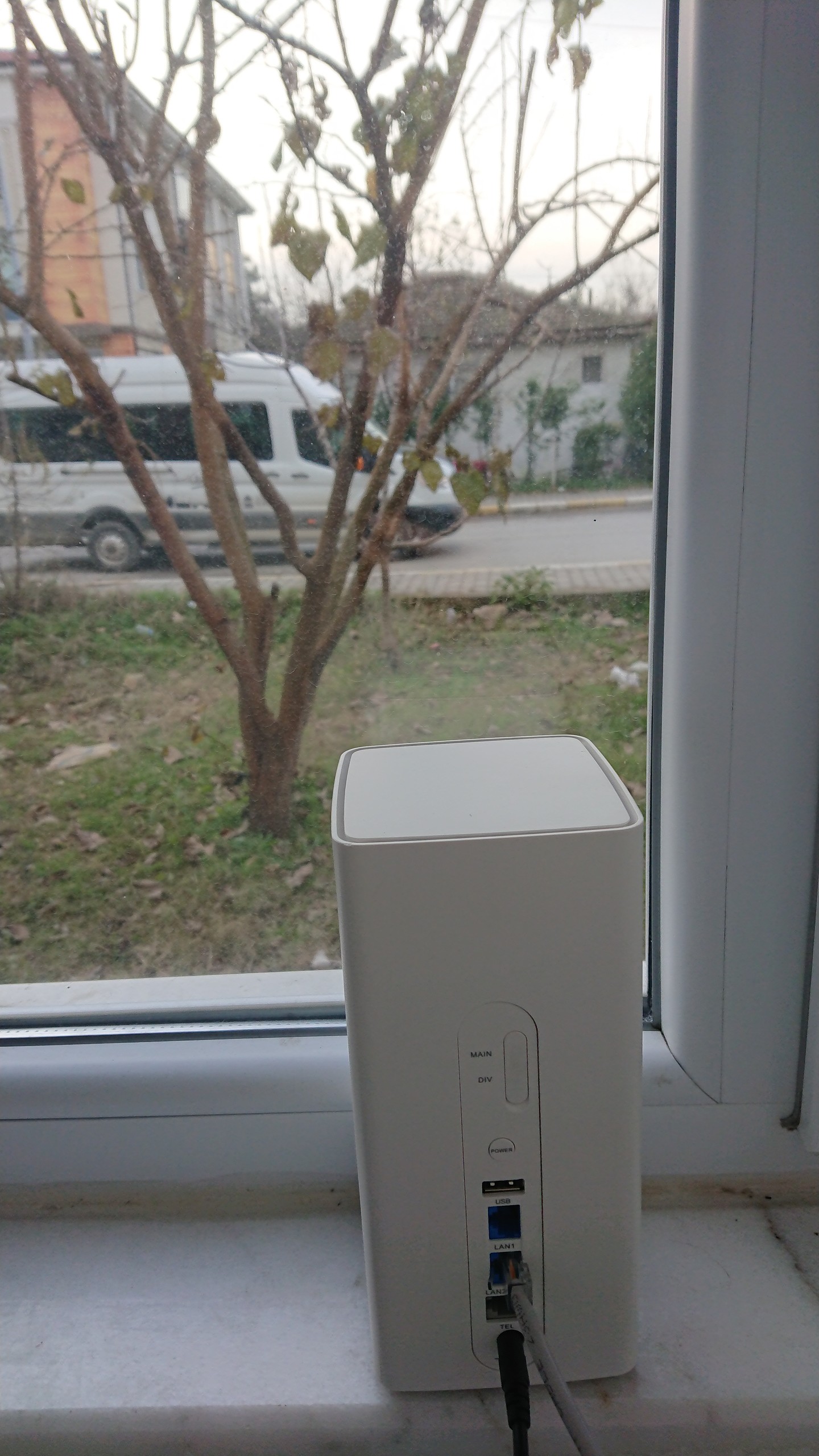

Cihaz bu şekilde duruyor, en iyi kısmı burası galiba ama yine bant değişikliği yapınca farklı yerlerde denemek lazım diye düşünüyorum. Çatıya anten alıp durumu daha da iyileştirmek mümkün bence.
