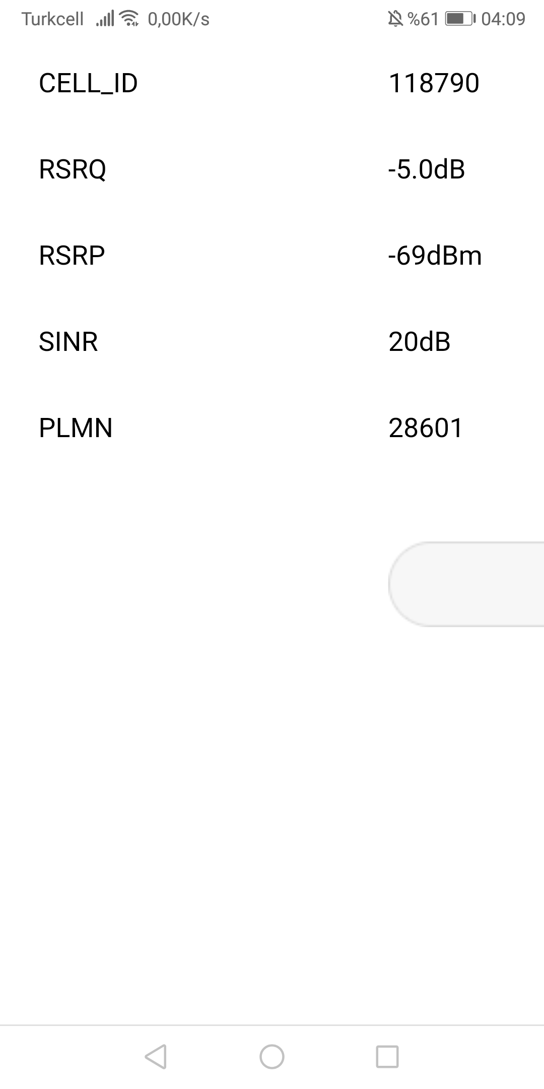

Arkadaşlar bende superboxa geçeli 2 ay oldu sonunda çöp zte modemi Huawei b525 modemi ile değiştirdiler. Değerler böyle sizce iyi mi? < Resime gitmek için tıklayın > < Resime gitmek için tıklayın >
< Bu mesaj bu kişi tarafından değiştirildi Mikkel -- 7 Kasım 2019; 4:28:28 >

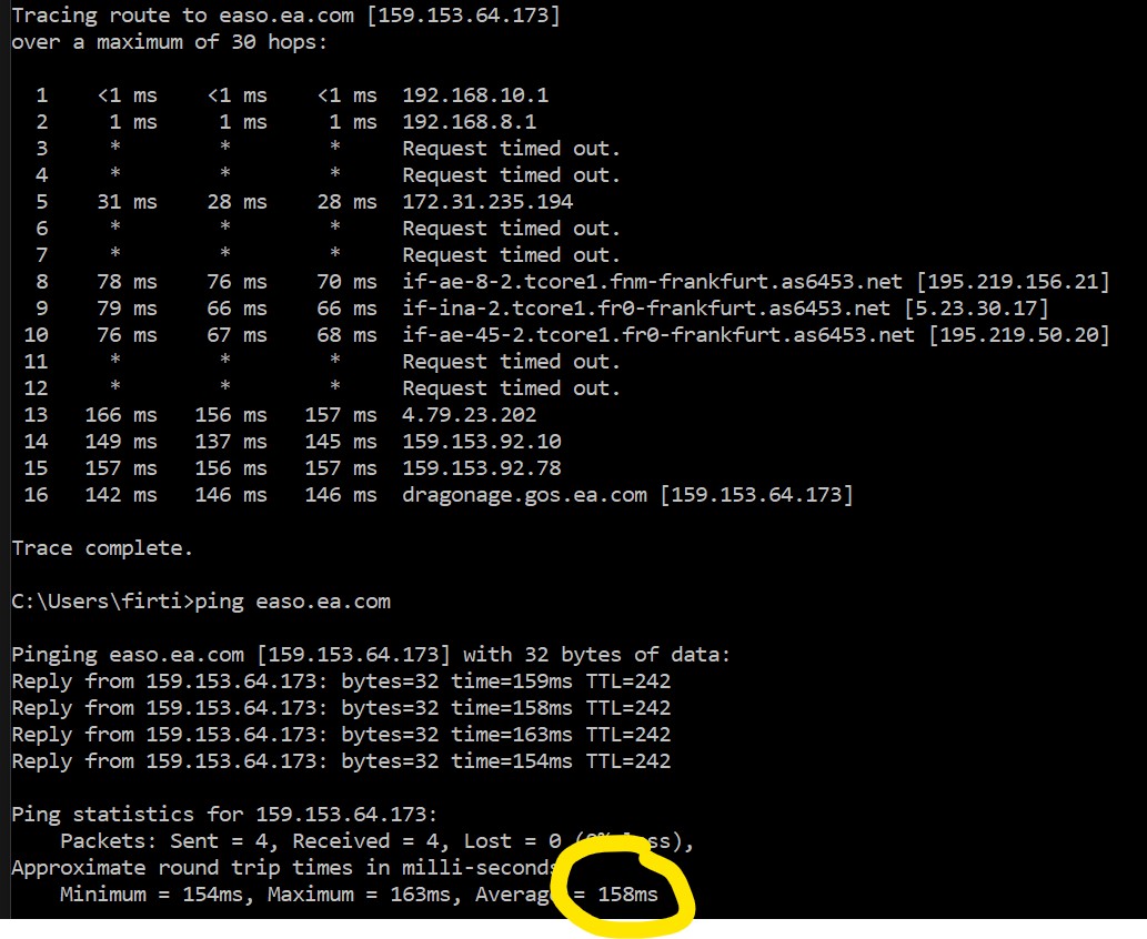

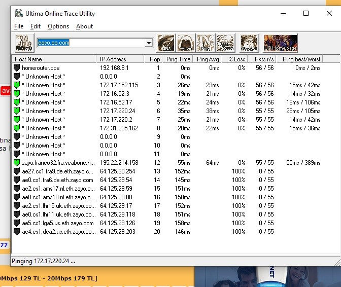

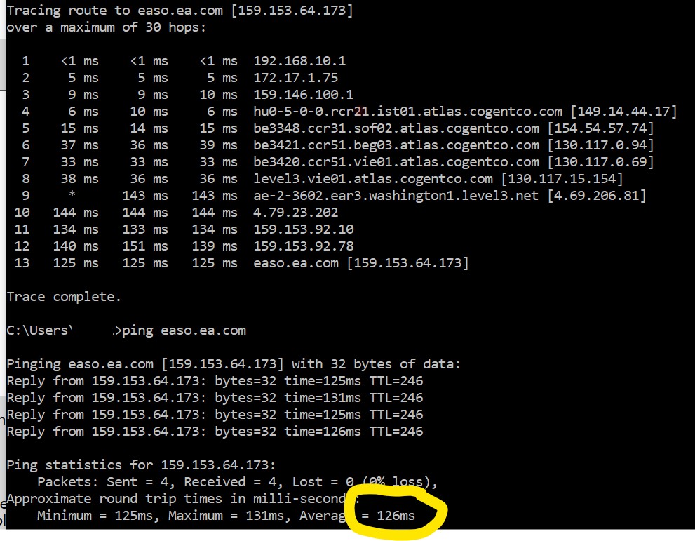

sizin erişim detaylarınızı verdiğiniz server'a ben de aynı anda hem superbox hem de turknet vdsl üzerinden test yaptım.
Bu server Amerika'da.
Ekteki resimlerden birinici superbox ikincisi vdsl
İşaretlediğim gibi, iki bağlantı arasında (birisi 158ms diğeri 126ms)32ms fark var.
Bence bu yüksek bir fark.
Ki burada şöyle bir şey de var karşılaştırmada kullandığım, turknet'in kullandığı ana omurga Cogento'nun(ki kendisi ekonomik ve ucuz bir sağlayıcıdır) . Turkcell'in kullandığı omurga ise yanlış bilmiyorsam Tata Communications.
Yani aslında aynı bağlantı örneğin Cogentu'yu kullanmayan türk telekom'da muhtemelen daha da iyidir.
Zaten Superbox trafiğinin(traceroute çıktısındaki 7-8-9 satırlar) üzerinden geçtiği AS6453 rotası, gecikme sebebi ile oyuncuların pek sevmediği bir rotadır.
Lafı uzatmadan söyleyeyim; Maalesef yapabileceğiniz bir şey yok.
Ek takılacak anten vesaire gibi çözümlerin de bu duruma pozitif bir katkısı olmaz.
Bu mesajda bahsedilenler: @Arasscan

Orijinalden alıntı: tuzsuz_deli_bekir
