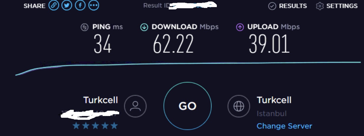

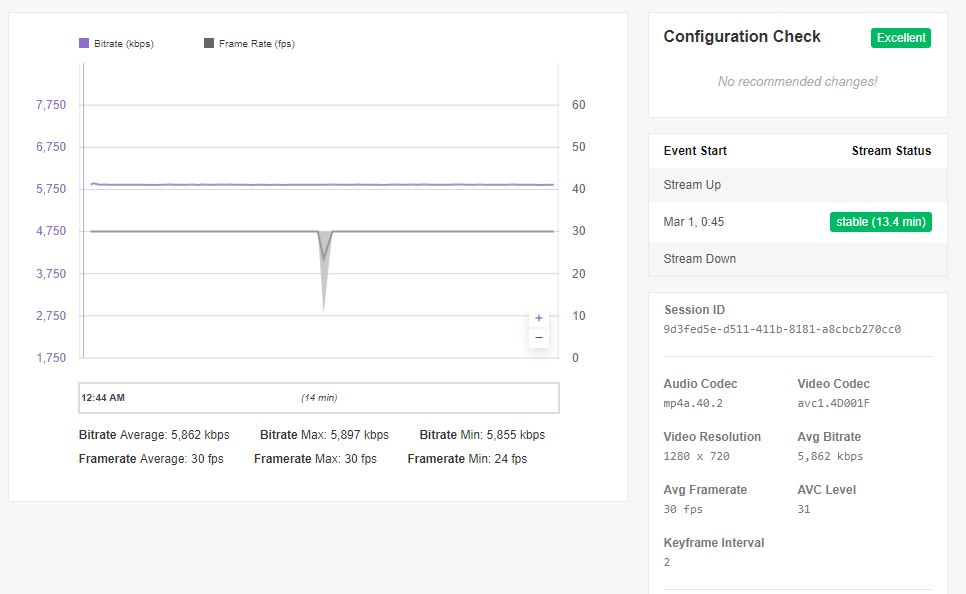

Şuan twitch yayın yapmayı deniyorum 6k bitrate AMD encoder ile, 2d platform oyunu ile deniyorum yoksa kasar benim PC güçlü değil. OBS studio da dropped frames olmadı. Twitch inspectorda stable excellent falan diyor.
Yurtdışı kısıtlaması gözlemlemedim zaten superboxda yurtdışı sitelere iş gereği upload yapıyorum 35-50 mbit arası. Twitch'in max bitrate zaten 6000 miş.
7 yıl
14 dakikalık test ile sonuç çıkaramayız ama benden bu kadar, evde kullanan var pingleri dalgalanmasın... Superbox'ın en kötü yanı bant genişliği yüksek olmasına rağmen kullanırken ping artışı

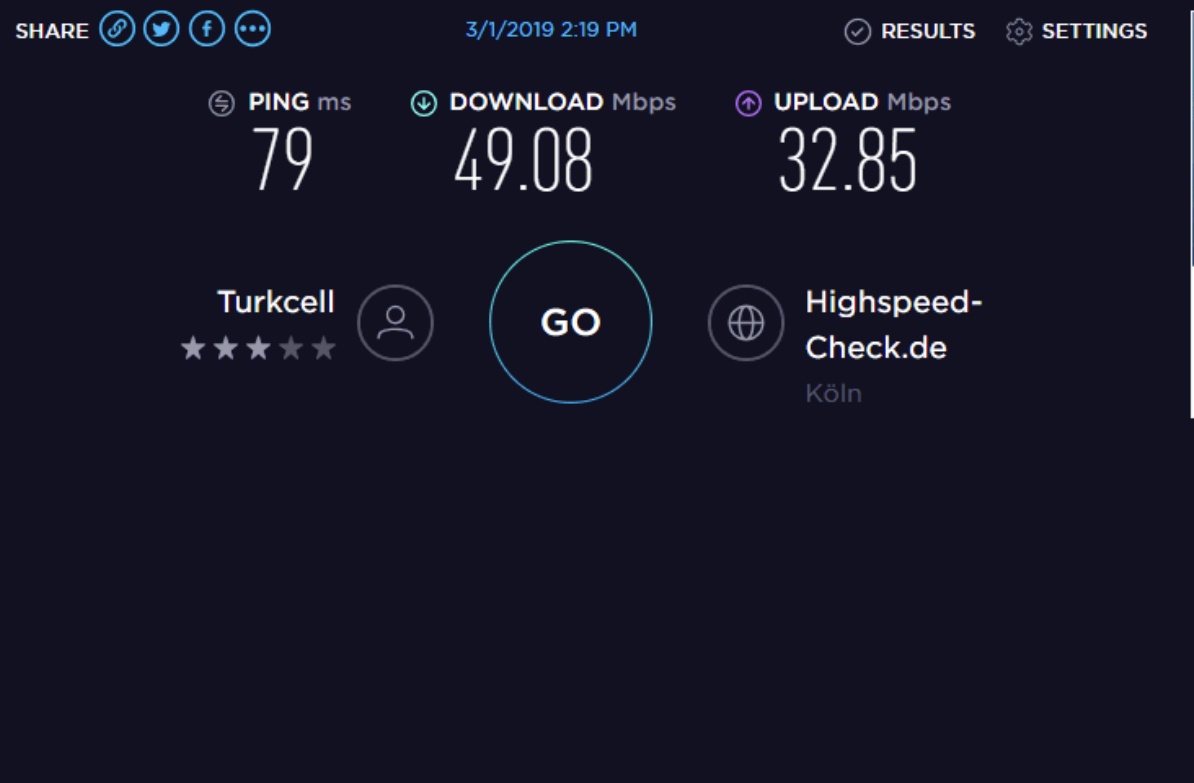

Arkadaşlar bende yaklaşık bu değerlerle 1 haftadır sorunsuz kullanıyorum tek ümidim aslında pingler daha iyi olabilirdi MH yazdım ama onlarda değerlerin iyi olduğunu diyorlar.
Benim yurtdışı download ve pinglerimi düzeltmek adına ne yapabilirim?
