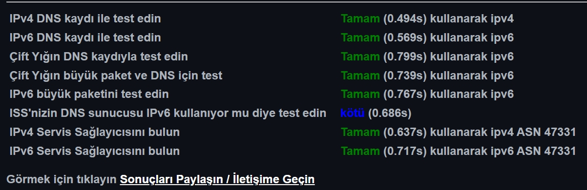

BU siteler IPV6 kullanıyormuş girebiliyorum demek ki açık bende
IPv6'nızı test edin.
DNS sıkıntılı galiba bende
< Bu mesaj bu kişi tarafından değiştirildi mito1172 -- 17 Mayıs 2025; 3:27:11 >

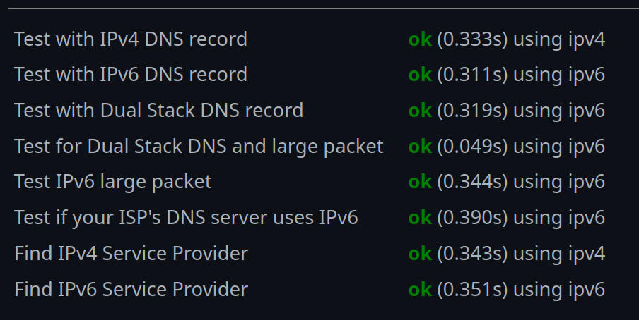

https://test-ipv6.com
Ben bu siteyi her cihazda kontrol ediyorum.
Önemli olan birinci ve yedinci hariç hepsinin IPv6 olması. Bu demekki cihaz hep IPv6 tercih ediyor. Bunu teyit ettikten sonra sizin trafiği yorumlamak daha doğru olur hocam.
Bir kaç client bende mesela inatla IPv4 tercih ediyordu, çözmem gerekti. IPv6 kullanabilir olmasına rağmen testte "ok using ipv4" yazıyordu. Ok demez ise zaten IPv6 yok demek, ama ok diyip IPv4 tercih etmesi daha vahim bir durum bence xD
