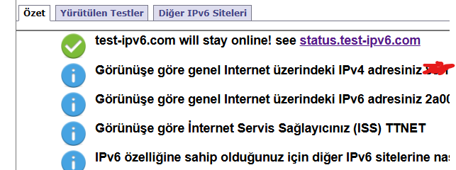

Peki ipv6 dns alabiliyor musunuz?
Bu mesajda bahsedilenler: @ABOOO
geçen ay (826 mesaj)
Elbette. Aşağıda da gördüğün gibi IPv6 DNS alıyor ama ihtiyacım var mı dersen, yok. DNS sunucusu çalıştırıyorum lokalde. IPv6 adreslerini de çözüyor. Ek olarak üzerinde Proxmox çalışan benim mini pcde Adguard Home ve TechnitiumDNS de kurulu durumda.
Daha önce anlattığım gibi, SLAAC çalıştırıyoruz ama yaptırdığım ayarlar ile DNS adresi bilgisi için teknik olarak DHCPv6 çalışacak arkada. Cihazların DNS almaması gibi bir ihtimal söz konusu olamaz.
Resimde gördüğün üzere IPv4 DNS Sunucusu kısmında aslında router adresi tanımlı. Gateway, DNS server, DHPC server aynı adres yani, router IPsi. Güvenlik nedeni ile filtreledim. Bunu OpenWRT üzerinden ayarladım. DHCP bağlanan her cihaza DNS sunucusu olarak kendi adresini tanımlıyor OpenWRT. Elle ayarlanmadı görselde, DHCP ayarladı kısacası.
Benim sistemde bu noktadan sonra domain sorgusu geldiğinde router, lokalde çalışan Adguard Home'a soruyor. Adguard Home da gidip recursive dns sunucusu olarak lokalde çalışan TechnitiumDNS'e soruyor. TechnitiumDNS de bunu yapar ama zamanında Adguard Home üzerinden geçirdik. Adguard Home'da toplamda 6 milyondan fazla reklam engelleme kuralı içeren bir çok filtre var. Öyle bıraktım.

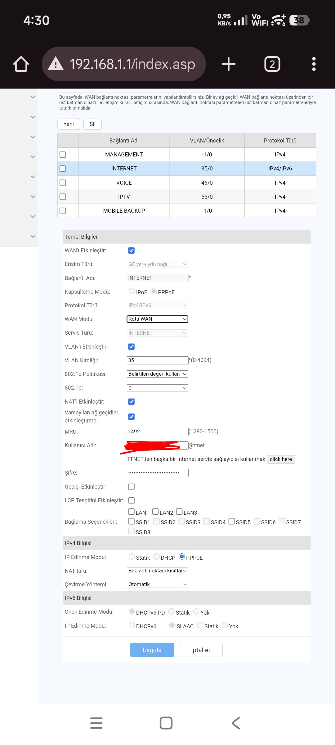

Acaba benim yapmam gereken bir şey var mı? < Resime gitmek için tıklayın >
< Bu mesaj bu kişi tarafından değiştirildi hellmaster44 -- 2 Ocak 2026; 4:36:15 >
4 hafta (326 mesaj)
bu modemde şuan wandan çekmiştir ipv6 yı ama lan kısmından dhcpv6 etkinleştirmen gerekiyor bu modelde öyle..
Hocam onu arıyorum göremedim yardımcı olabilir misin ?

Bu ayar bu şekilde mi olmalı?
2 hafta (10453 mesaj)
normalde ev kullanımı için slaac + rdnss seçmen yeterli. cihazlar kendi kendine ipv6 işini halleder router ipv6 prefix aldığı sürece.
