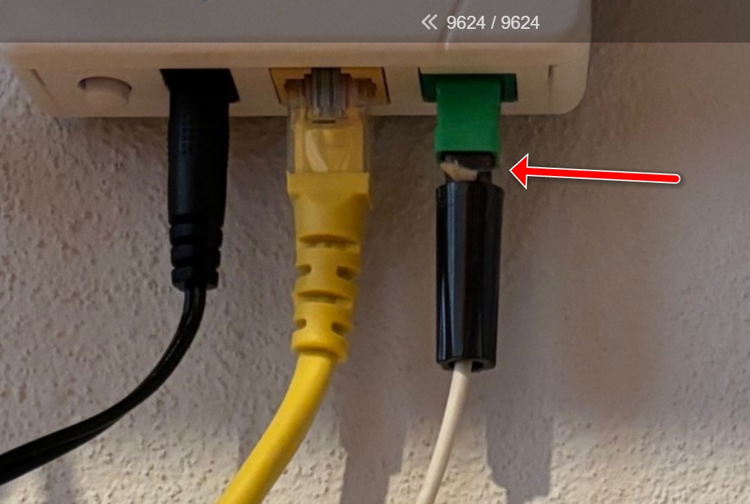

Tek aklıma gelen ont ye takılan fiber soketindeki kablonun iyi bağlanmamış olması oda tahmin tabi
