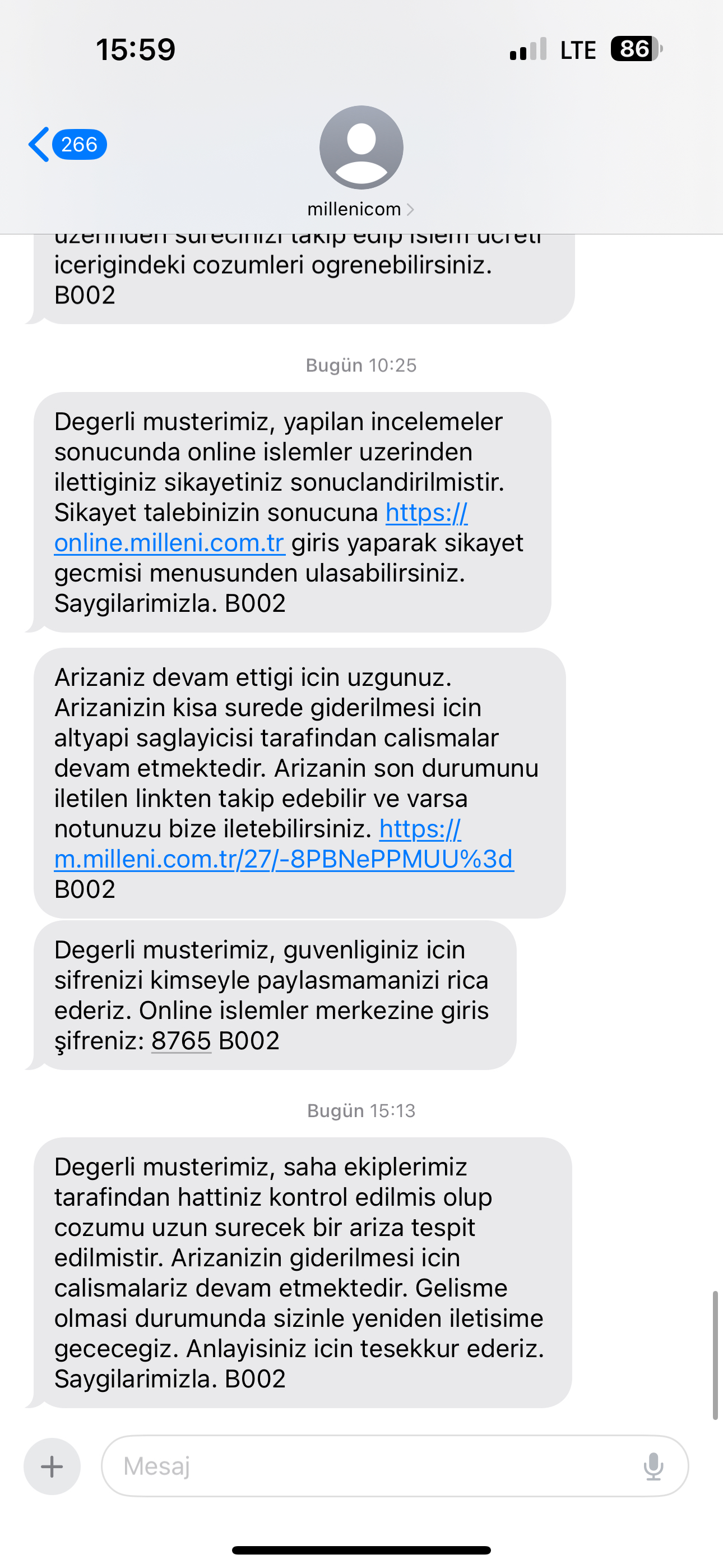

Hocam merhabalar bugün millenicomdan mesaj geldi.
Mesajda çözümü uzun sürecek bir arıza tespit edildiği yazıyor.
Bu mesajda bahsedilenler: @mustifb

2 yıl (305 mesaj)
Hocam kazı çalışması yok ama bağlı olduğum saha dolabıyla enerjisa 2 gündür uğraşıyor. Elektrik direği ile saha dolabı arasında bir şey dönüyor. İki gündür bitmedi
