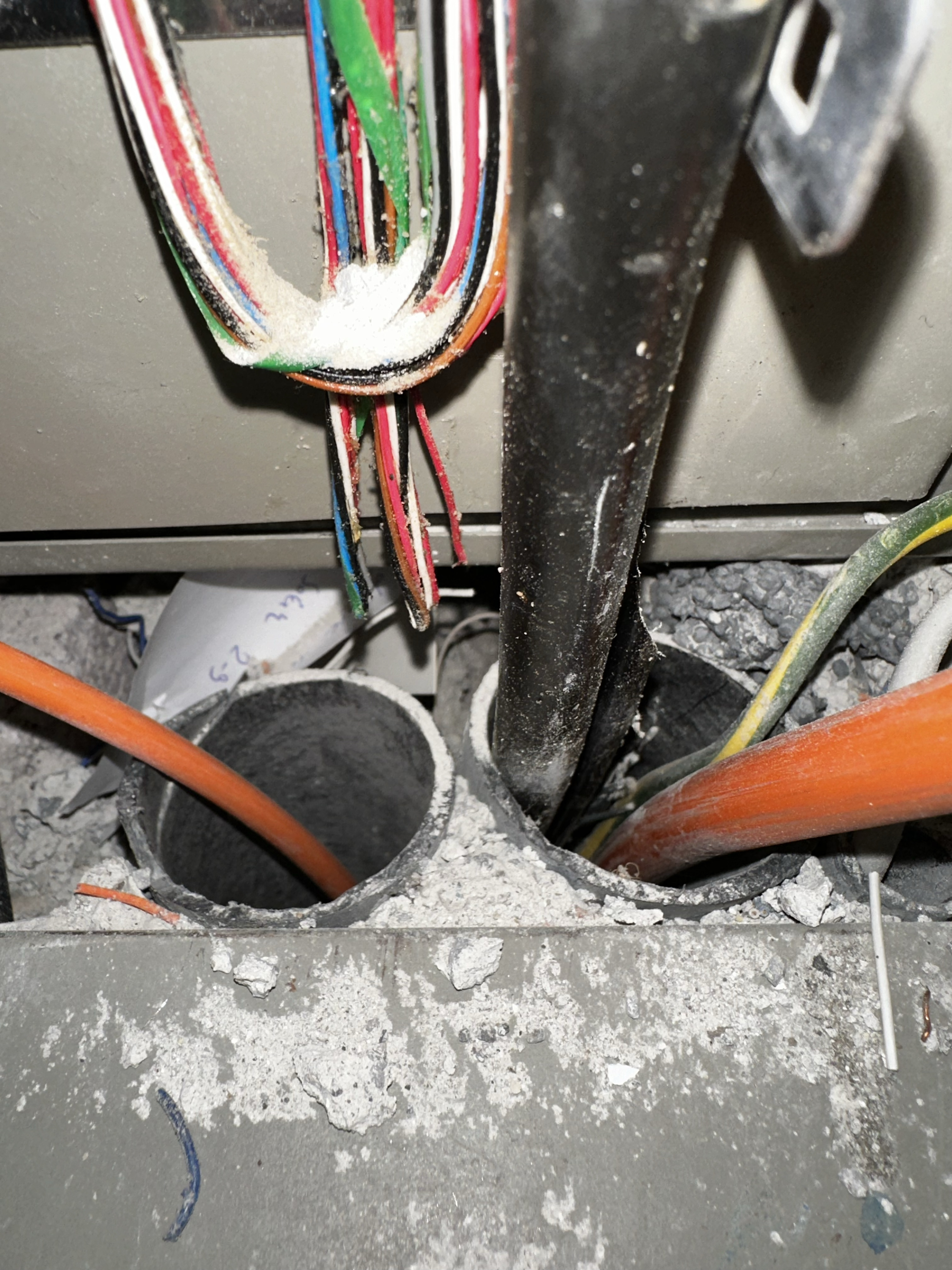

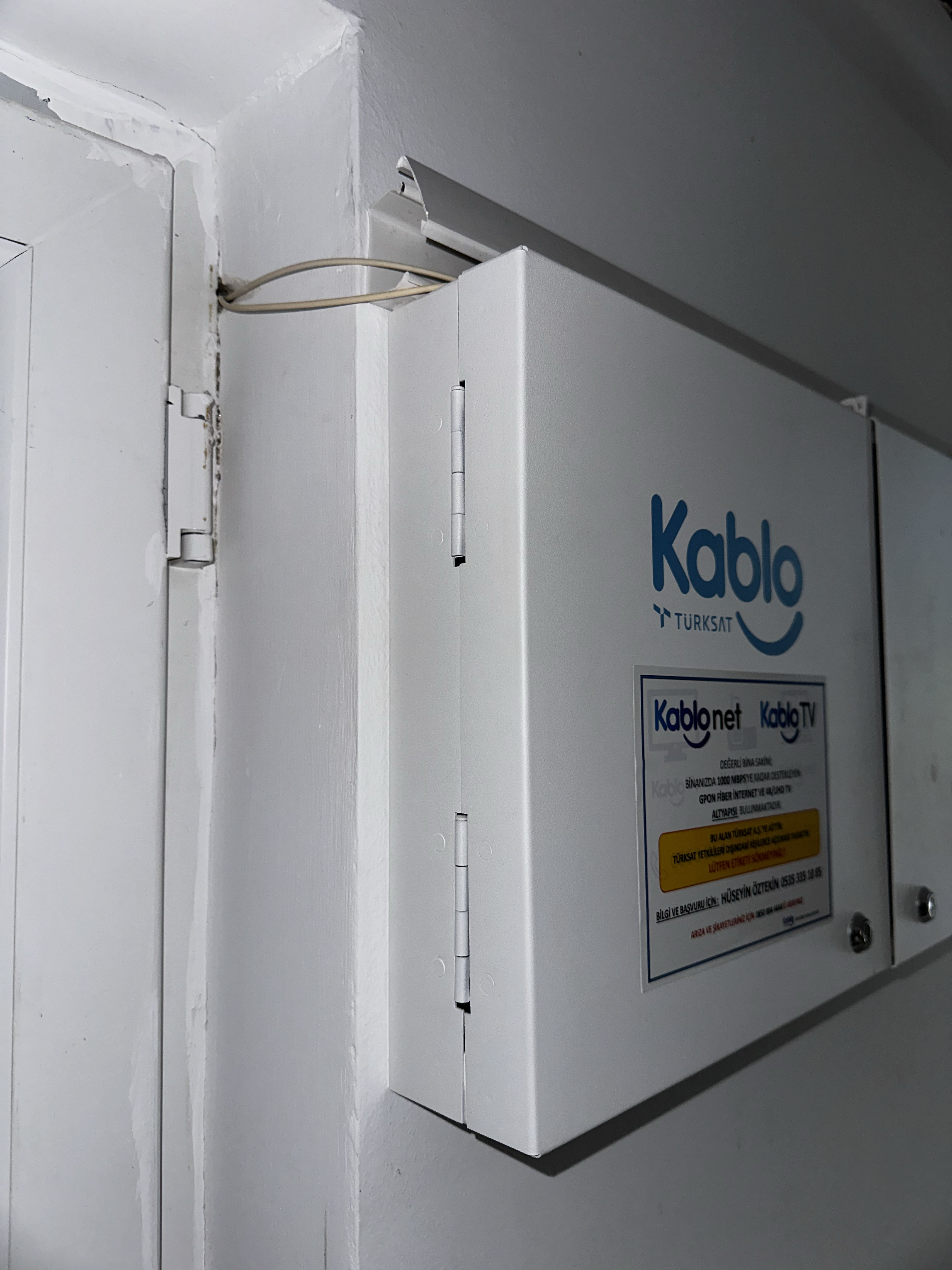

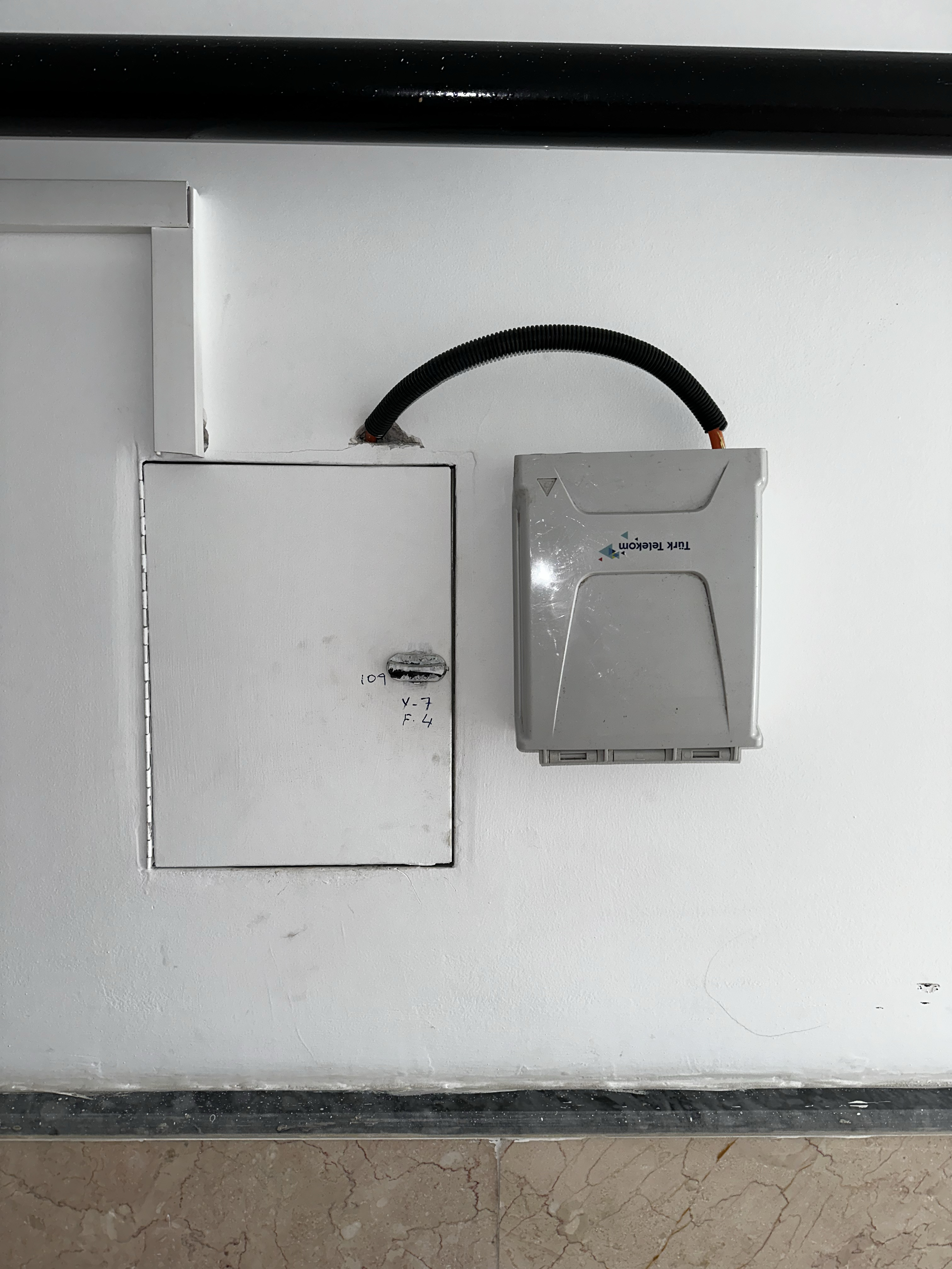

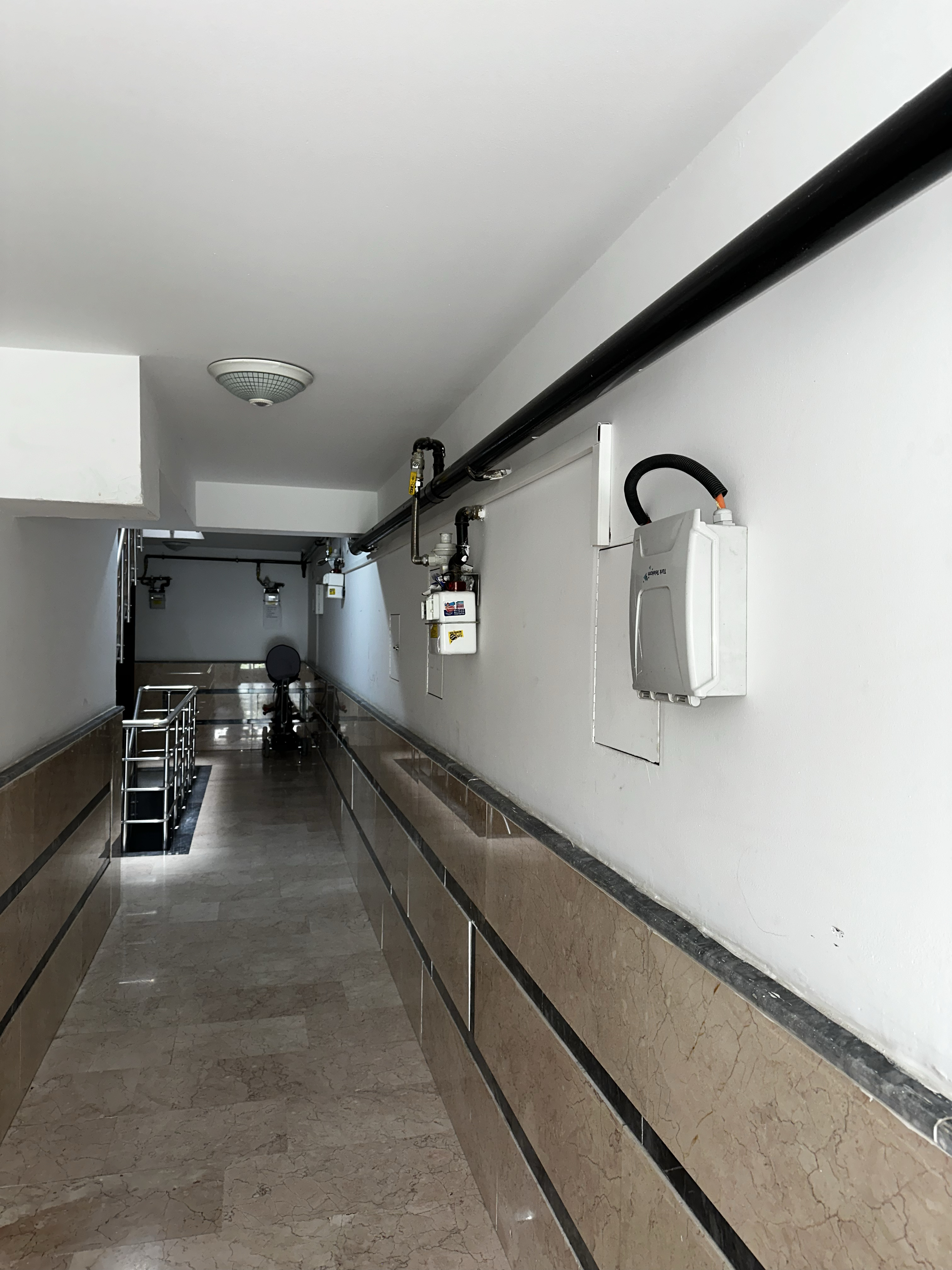

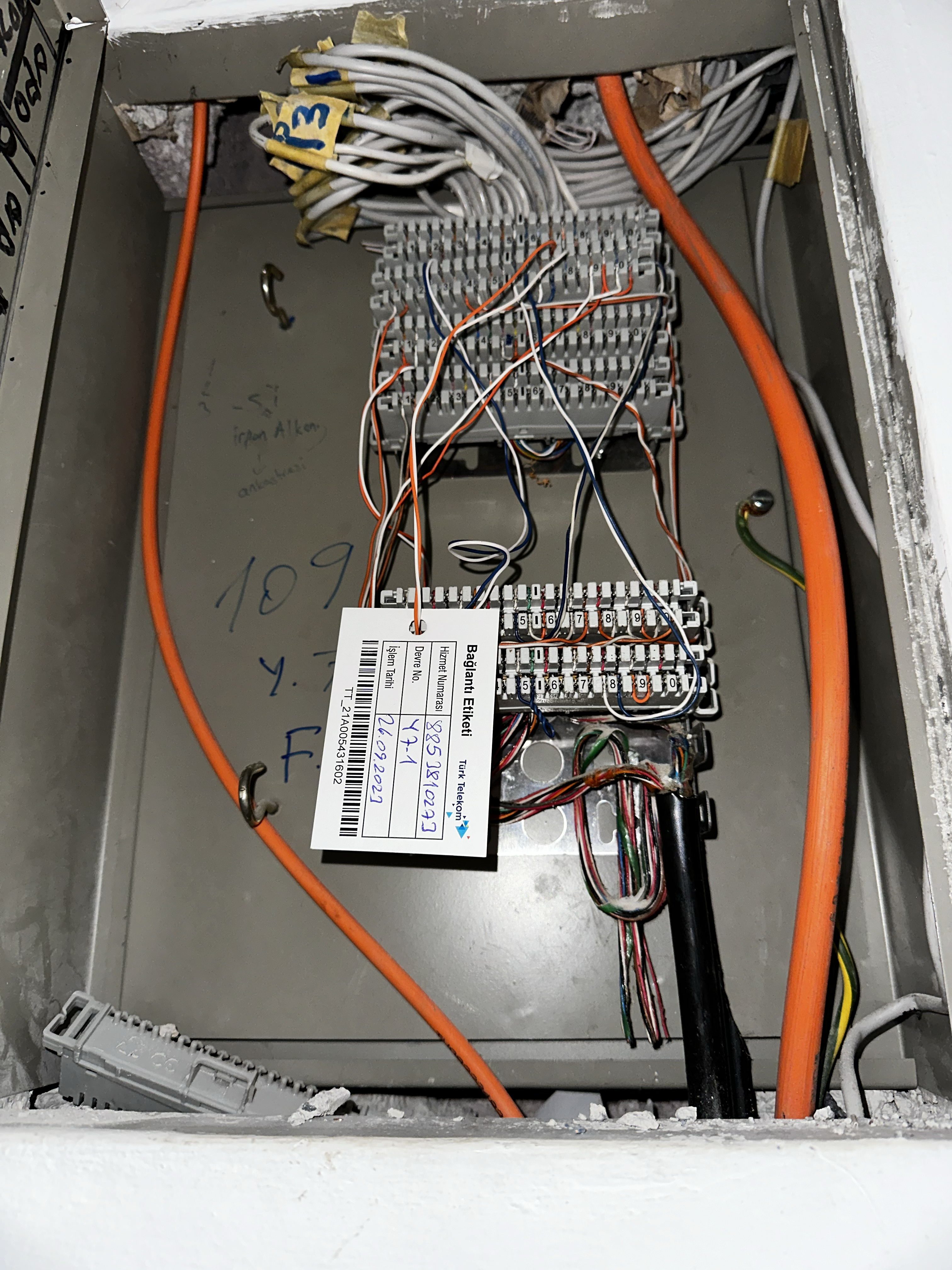

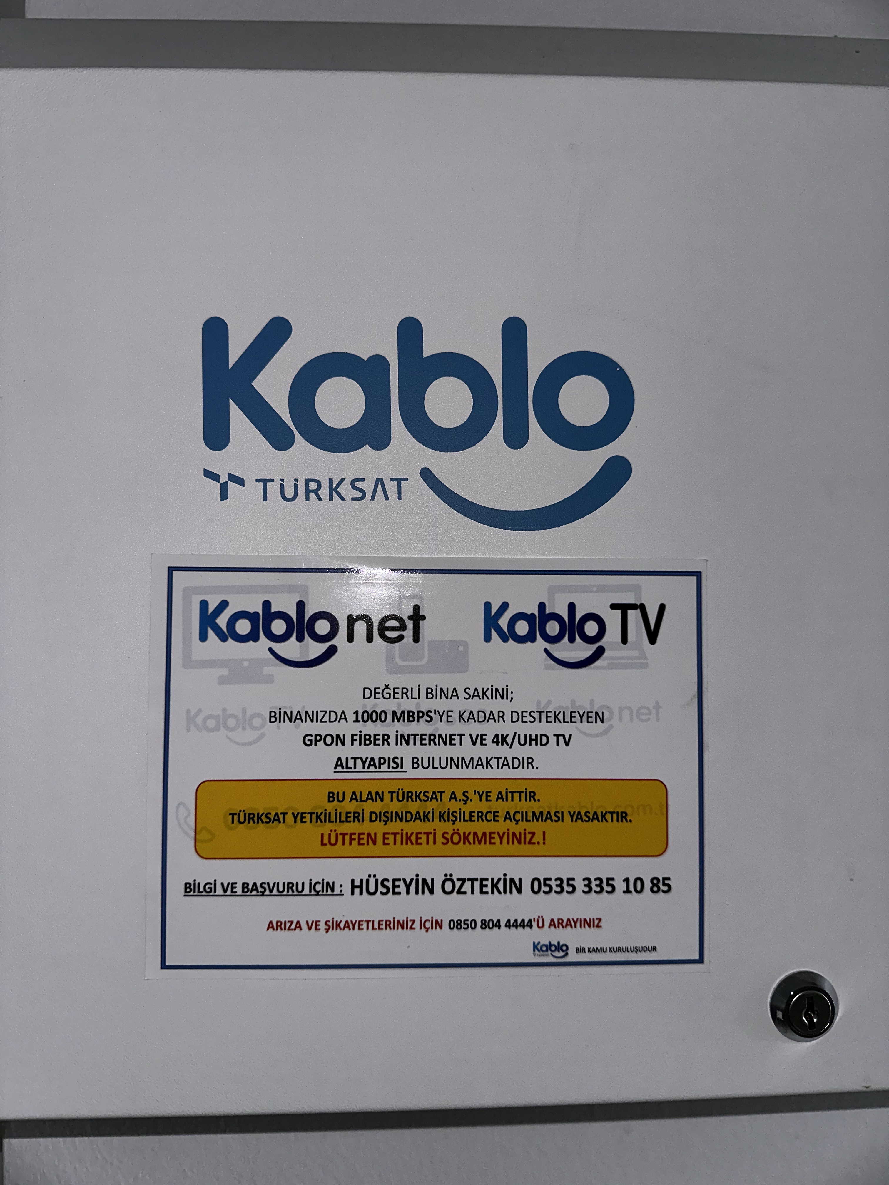

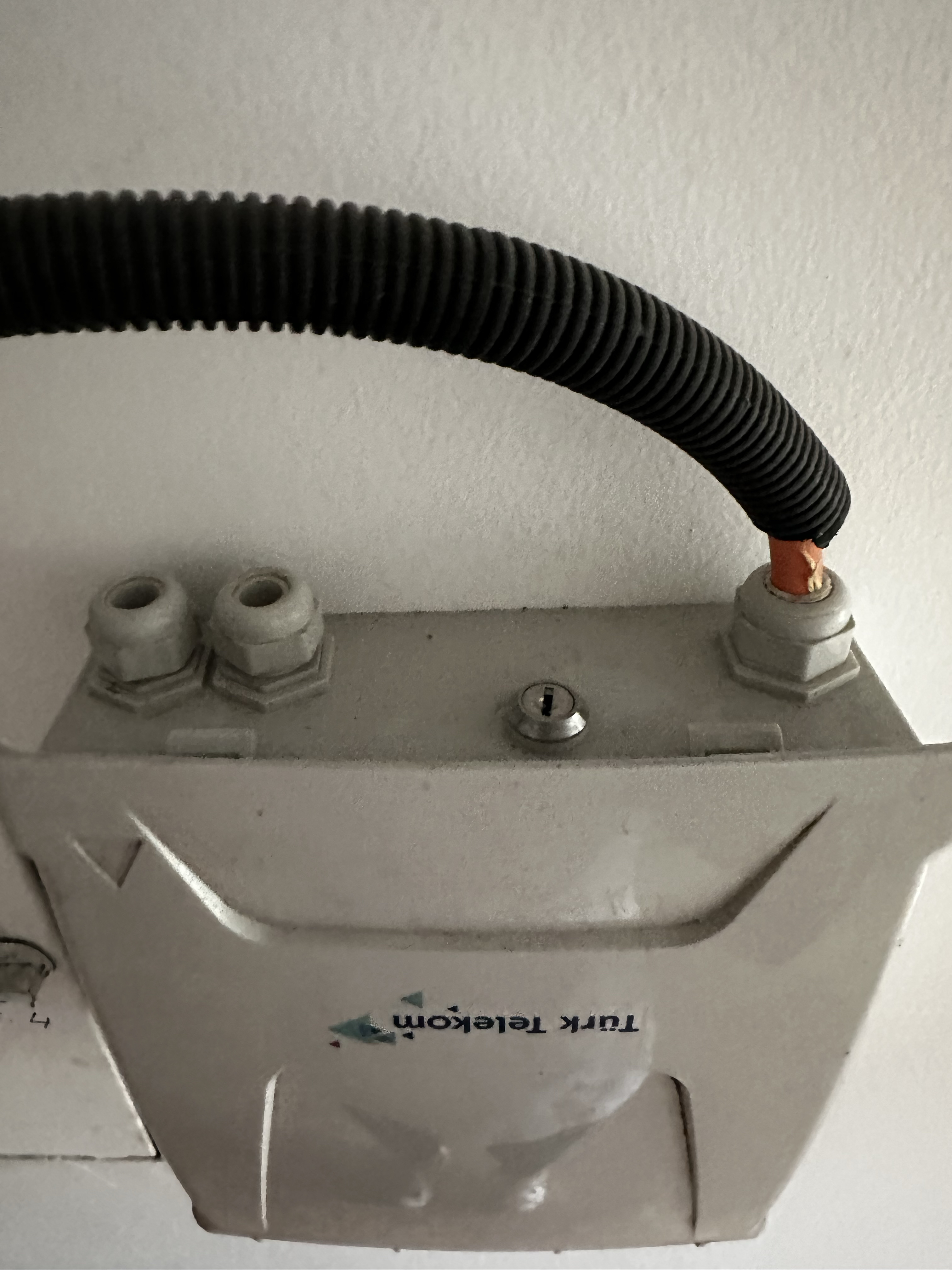

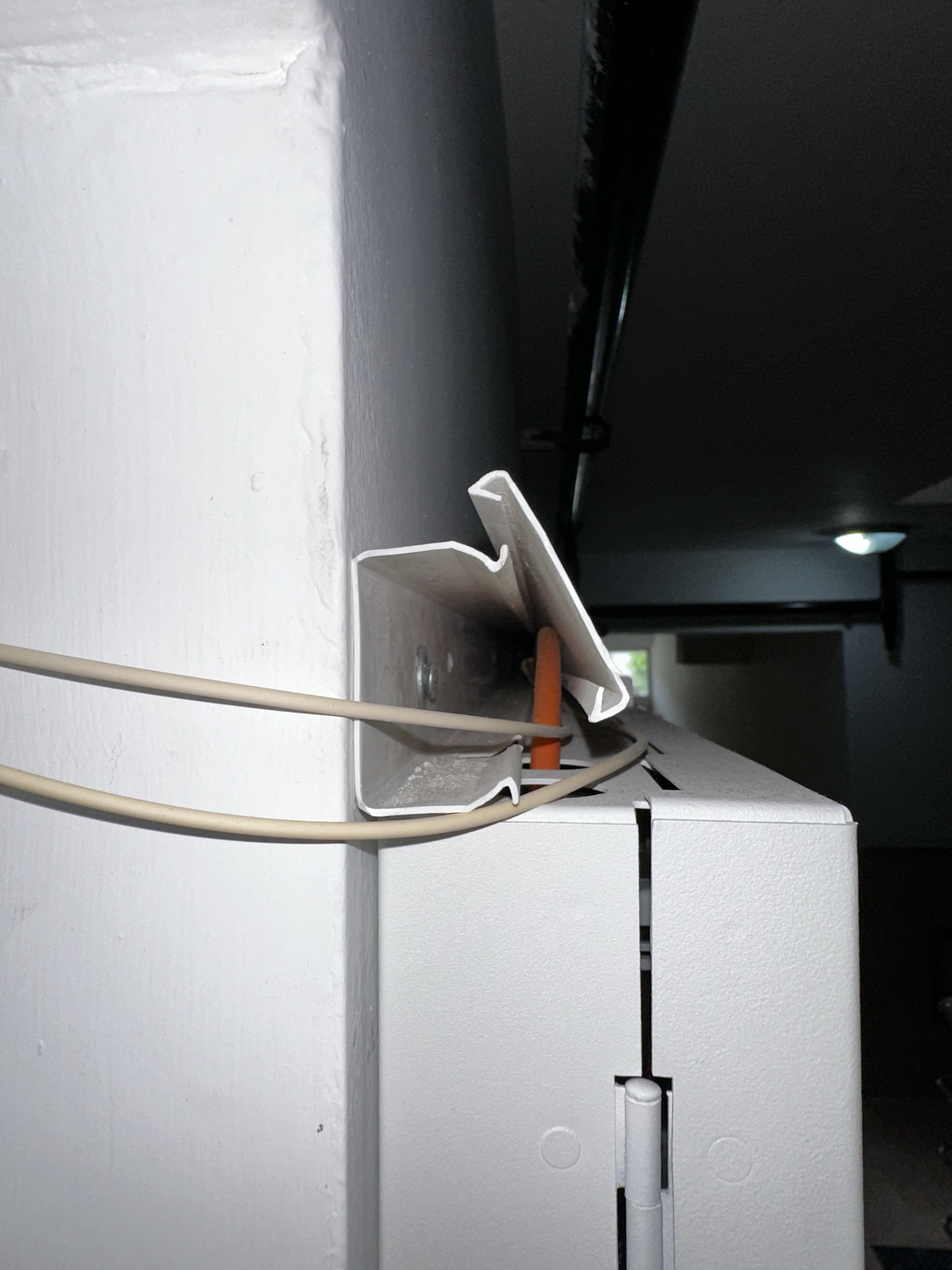

Bu arada geçen günlerde ankastreye gelen iki turuncu kablodan sol taraftakinin Türksat Kablonet’e, sağ taraftakinin de Türk Telekom’a ait olduğunu öğrendim. Not: Çalıştığım işyerindeki binanın altyapısı baya iyi. Hem VDSL, hem iki operatörün FTTH altyapısı var. Bu arada Türk Telekom kutusunu ters takmalarındaki sebep baştan savmaktan mı, yoksa kablo giriş çıkış yerleri ve anahtar kilidinin yukarıya denk gelmesinden dolayı mı böyle takılmış olabilir
2 yıl (6267 mesaj)
Bu fotoğraflar herhalde oturduğunuz binaya değil, işyerinizin bulunduğu binaya ait. TürkSat KabloNet de FTTH demişsiniz de onun kutusunu koymamışsınız. T.Telekom'un kutusu bence bilinçli olarak öyle ters takılmış ama o kutuya (OFDK) giren bir fiber kablo var da çıkan hiçbir kablo yok gibi; eğer kutunun arkasını oyup oradan ince dahili fiber kablolar abonelere çekilmemişse.
Binada çok sayıda mı abone var (en azından VDSL olarak)? En sondaki foto, bakır altyapı için regletlerin olduğu ankastre hatırı sayılır kapasitede gibi geldi bana...
Bu mesajda bahsedilenler: @Can Manay

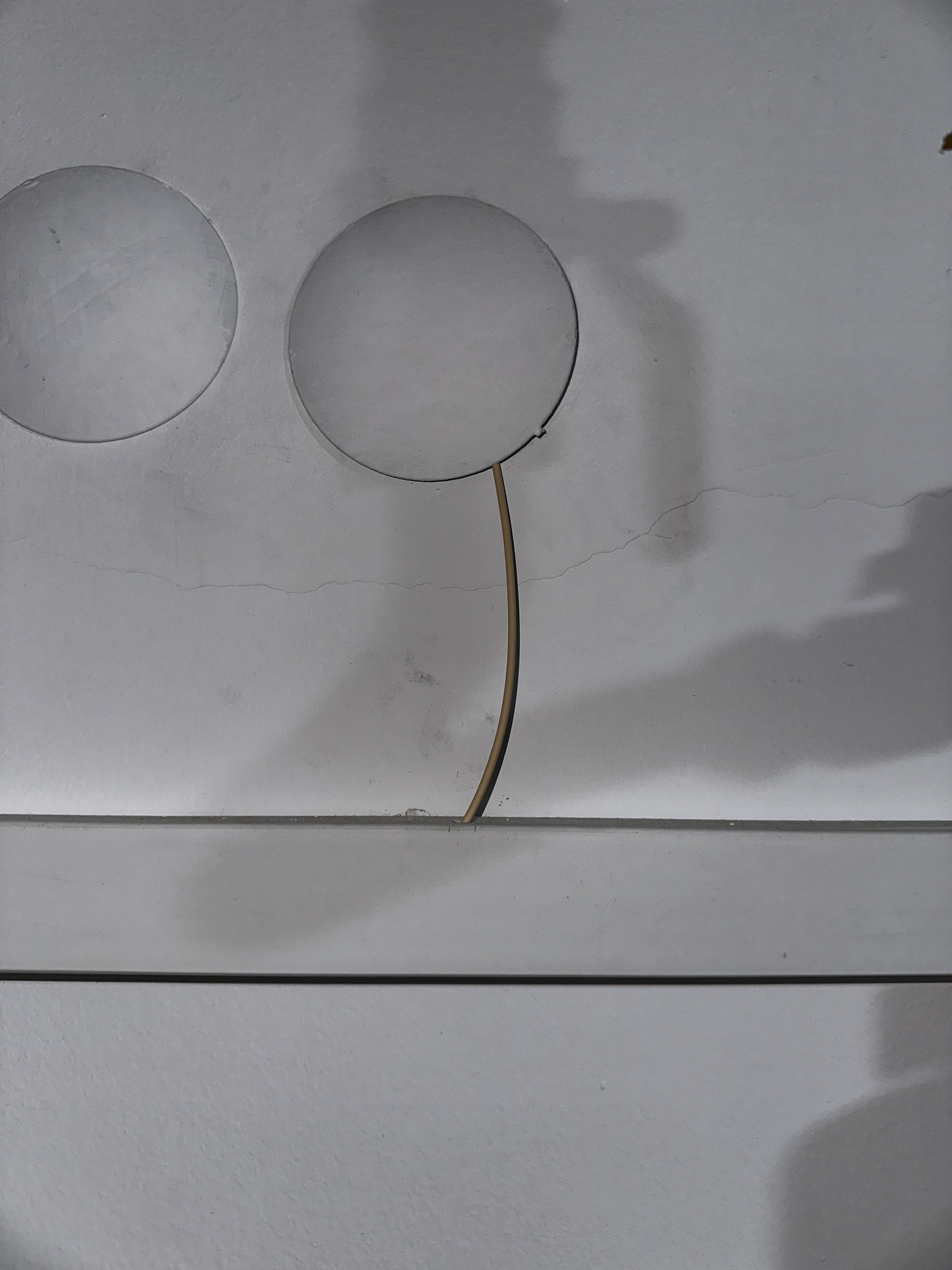

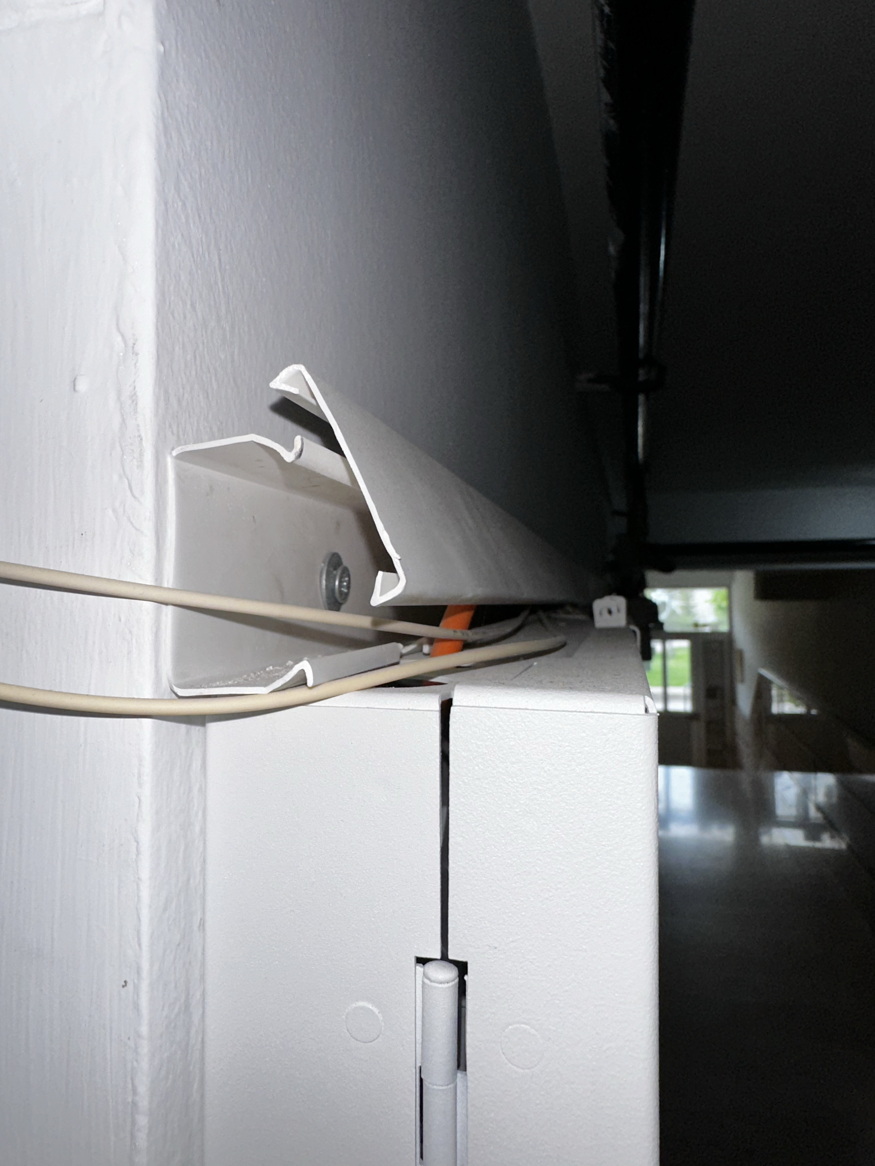

TürkSat FTTH panosundan da abonelere çekilmiş dahili fiber kablolar (OBK) ortada gözükmüyor, demek ki arkada binadaki daireleri dolaşan bir kanal sistemi var. Herhalde T.Telekom'un kutusunun arkasından ona ait OBK'ları kutunun arkasını delip aldılar ve bunlar da KabloNet FTTH'ının kablo kanalından abonelere (dairelere) çekilmiş. Zaten iki kutunun/panonun yan yana konulması da bunun işareti. Temiz iş olmuş.
2 yıl (305 mesaj)

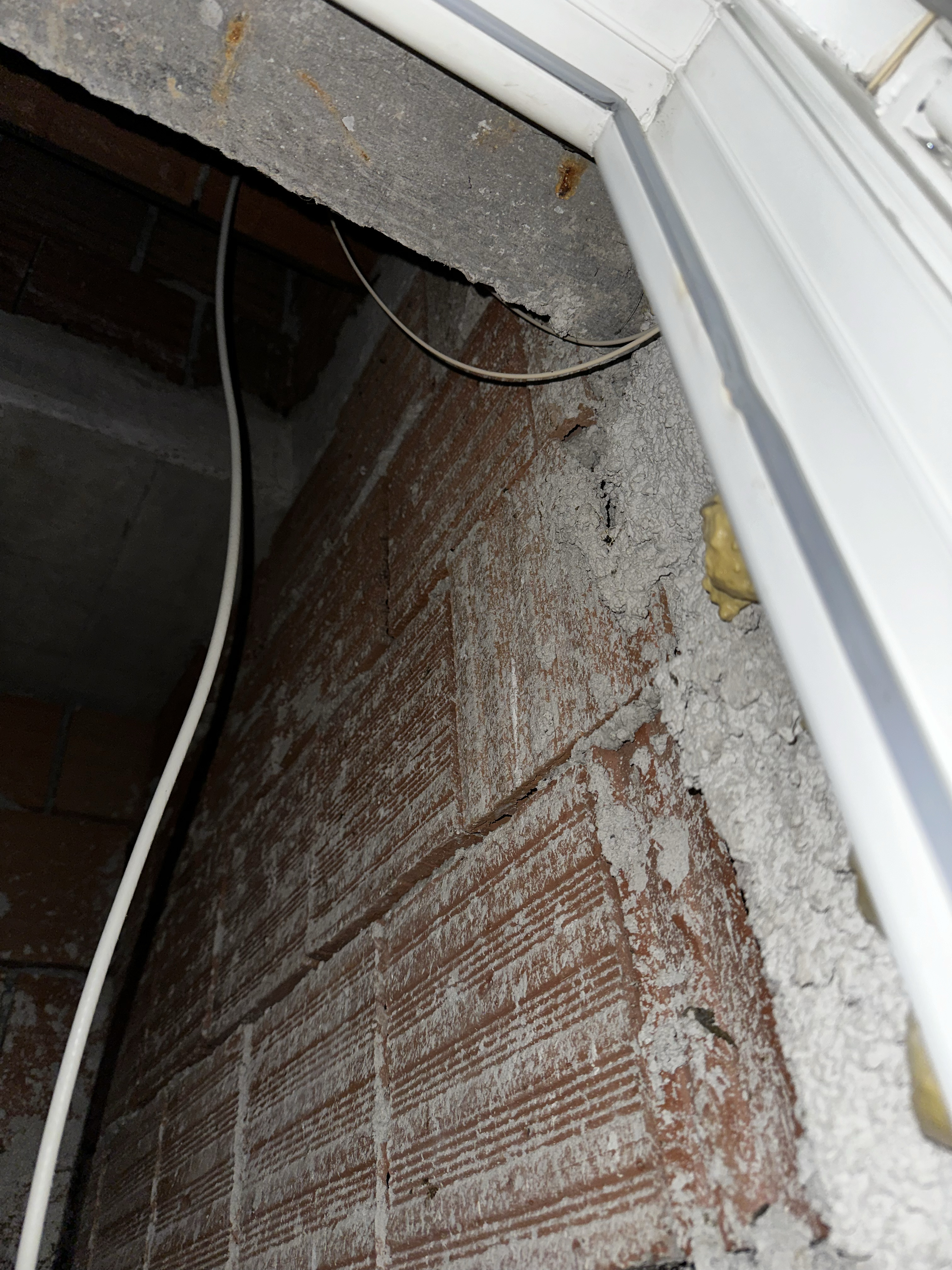

Hocam Türksat’ın OBK kablolarının nereden dairelere gittiğini buldum.

Evet hocam apartmanda Türk Telekom VDSL abonesi oldukça fazla. Binaya geçen yılın ağustos ayında fiberoptik kablo çekildi, bina fiber dönüşüme girdiği için. Fakat kimsenin dairesine OBK kablosu çekilmedi. Apartmanda FTTH var ama kullanan yok. Sadece 2-3 kişi Türksat’tan Gpon Fiber hizmeti alıyor.

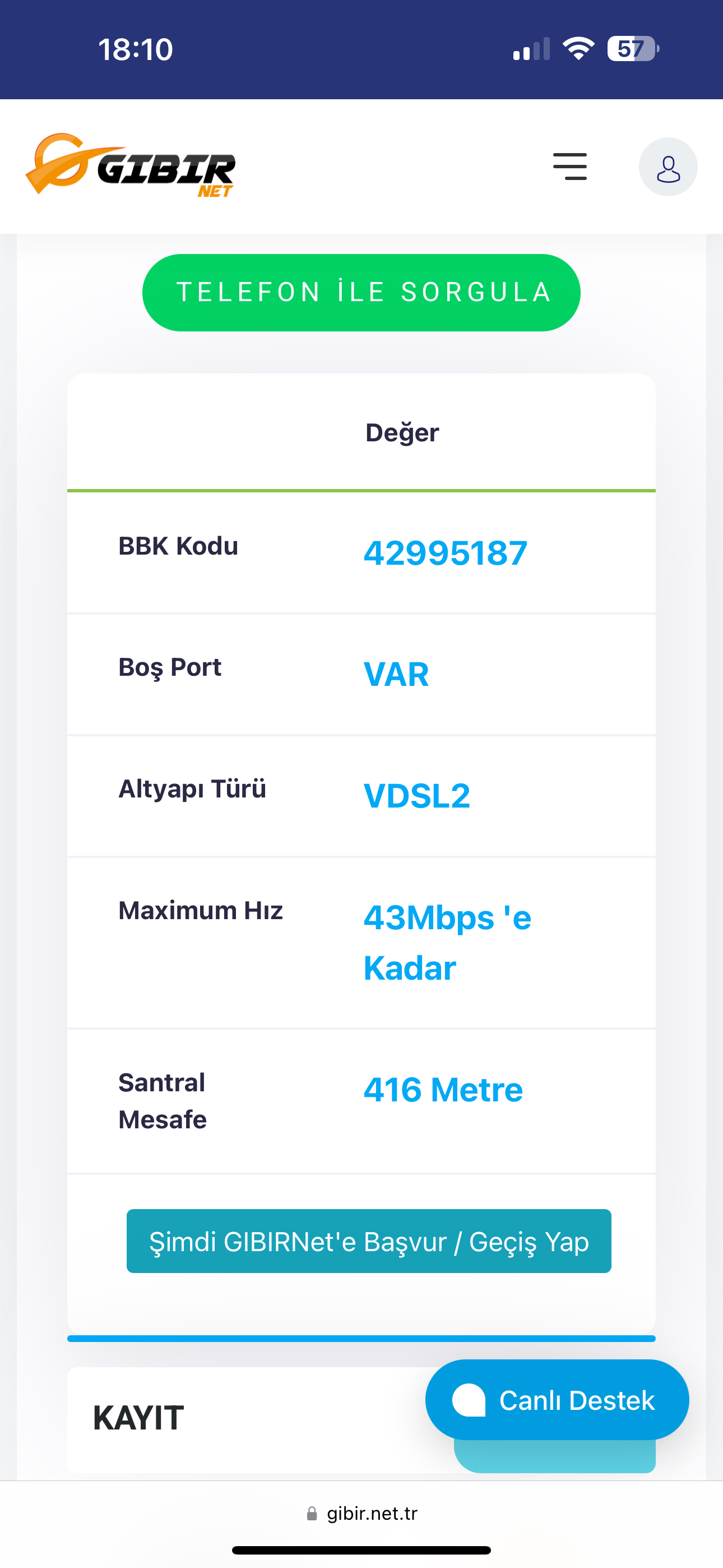

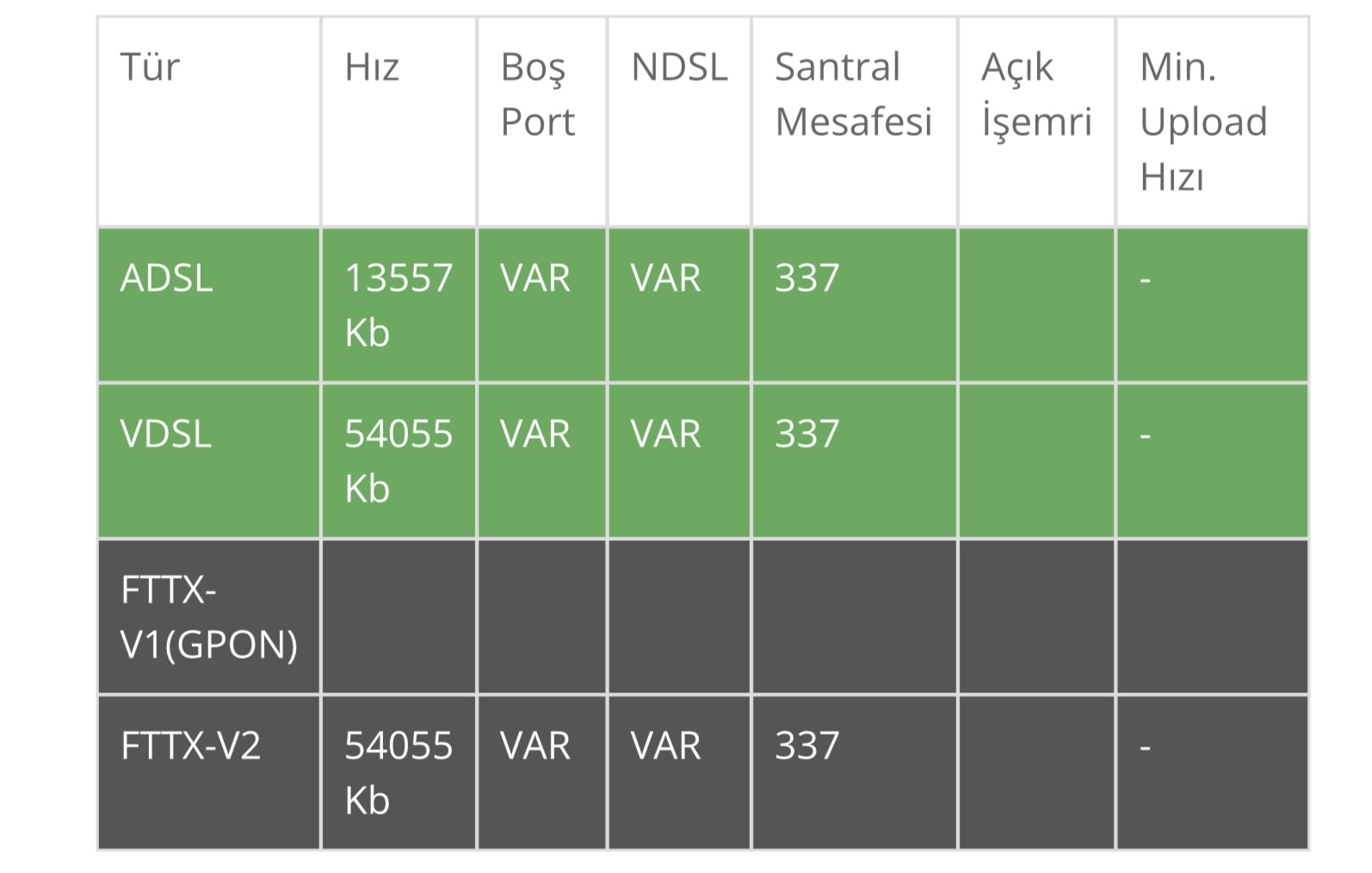

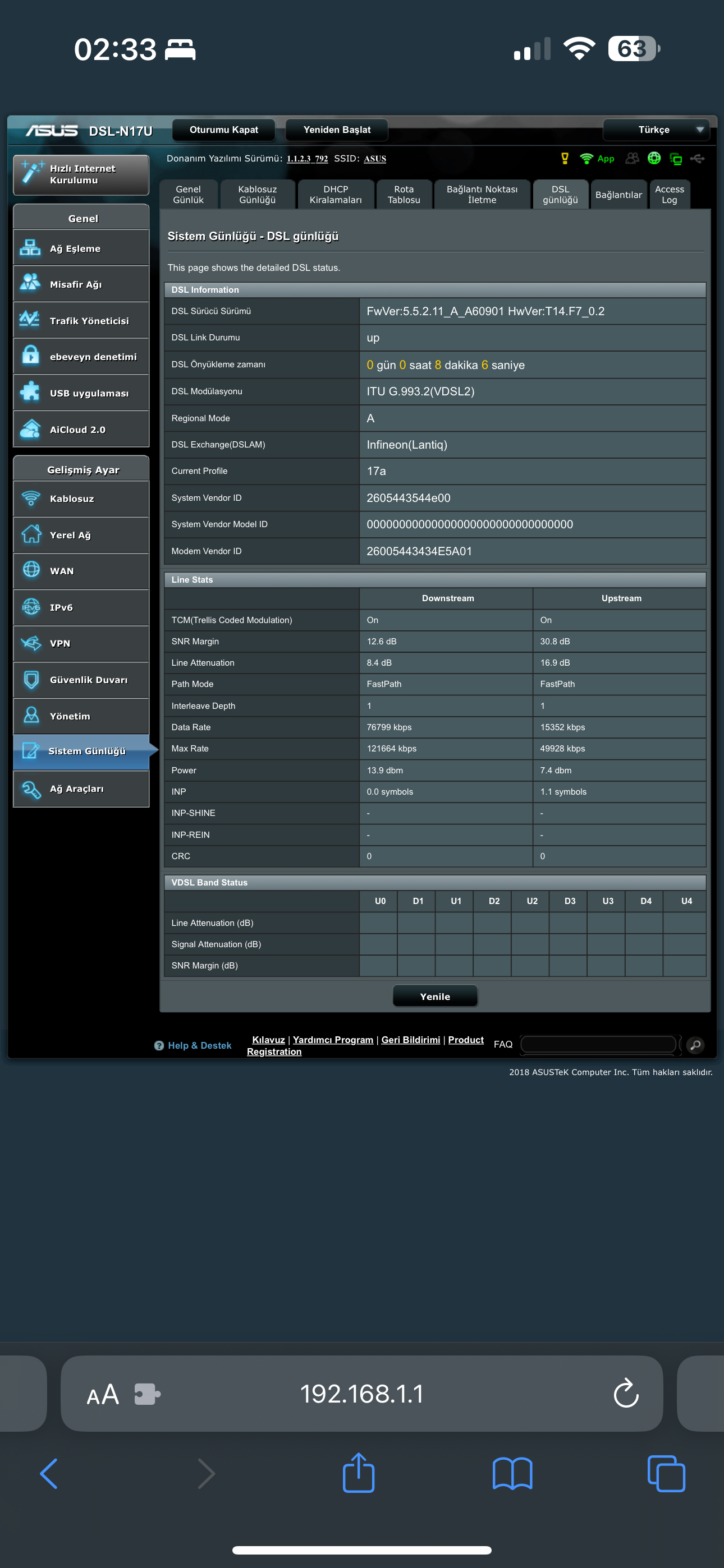

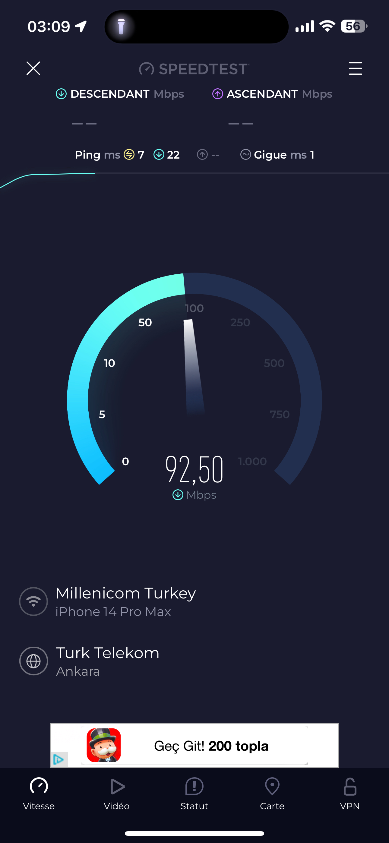

337 metre santral mesafem var ve hat değerlerim aşağıdaki gibidir. Sizce hattım 100 Mbps kaldırabilir mi?
Édit: Az önce Millenicom’u aradım hattı 100 mbpse sabitlediler. 337 metreden bu hızları alabilmek nasıl mümkün olabiliyor? Birisi aydınlatabilir mi?
< Bu mesaj bu kişi tarafından değiştirildi SelsPee -- 4 Mayıs 2024; 3:13:7 >
2 yıl (9057 mesaj)
100 Mbps'e geçmişsiniz ama upload hızınız 8 Mbps'e düşmüş.
Nasıl destekliyor derseniz iki sebebi var bakır altyapınız son 10 yıl içerisinde yapılmış ve fazla abone yok. Yine de SNR marjı sınıra dayanmış 1 abone daha 100 Mbps alırsa sizde kopma sorunu yaşanabilir. Hiç abone gelmediği senaryoda ise birkaç yıl içerisinde bakır kablo eskimesine bağlı olarak kopma sorunu yaşayacaksınız.

Upload yükselince download 100 veremiyorlar hocam ne alaka anlamadım. Hat kaldırır gibi duruyor

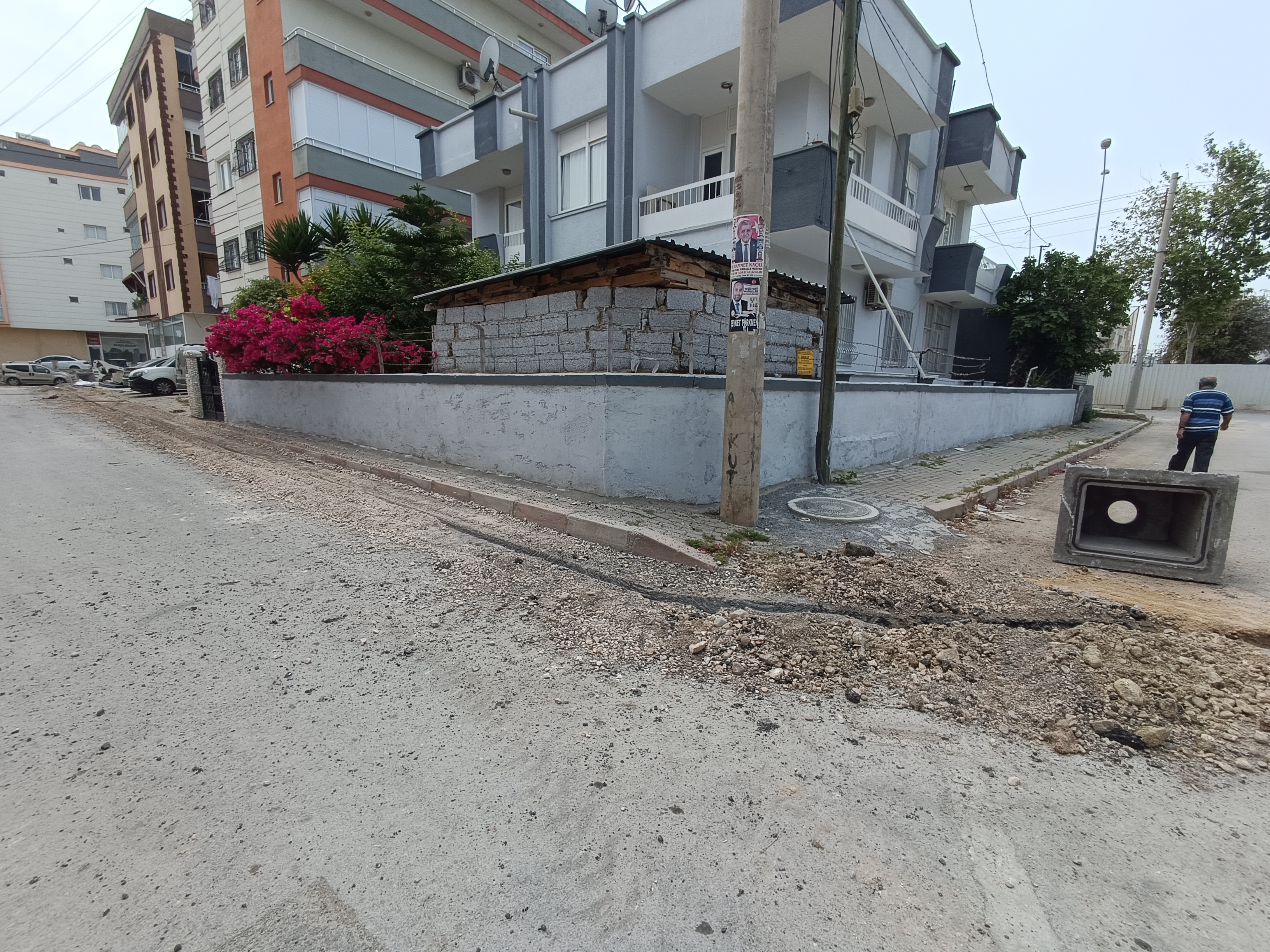

Selamlar 30 nisan günü salı sabah saatlerinde Türk Telekom taşeron işçileri hemen yan mahallemizdeki 2 binaya fiber çekmeye başladı bizim mahalleye gelmediler kazı yapmak için açık alan yok ben Twitter kanallarından açık kapı dan şikayet ettim bugün şimdi aradılar inceleme başlatmışlar umarım gelir yan mahalleye geldiyse bizede gelmez mi? 🤔
(fotoğraftaki kazı bizim sokaktaki menholden yan sokağa gidiyor)< Resime gitmek için tıklayın >

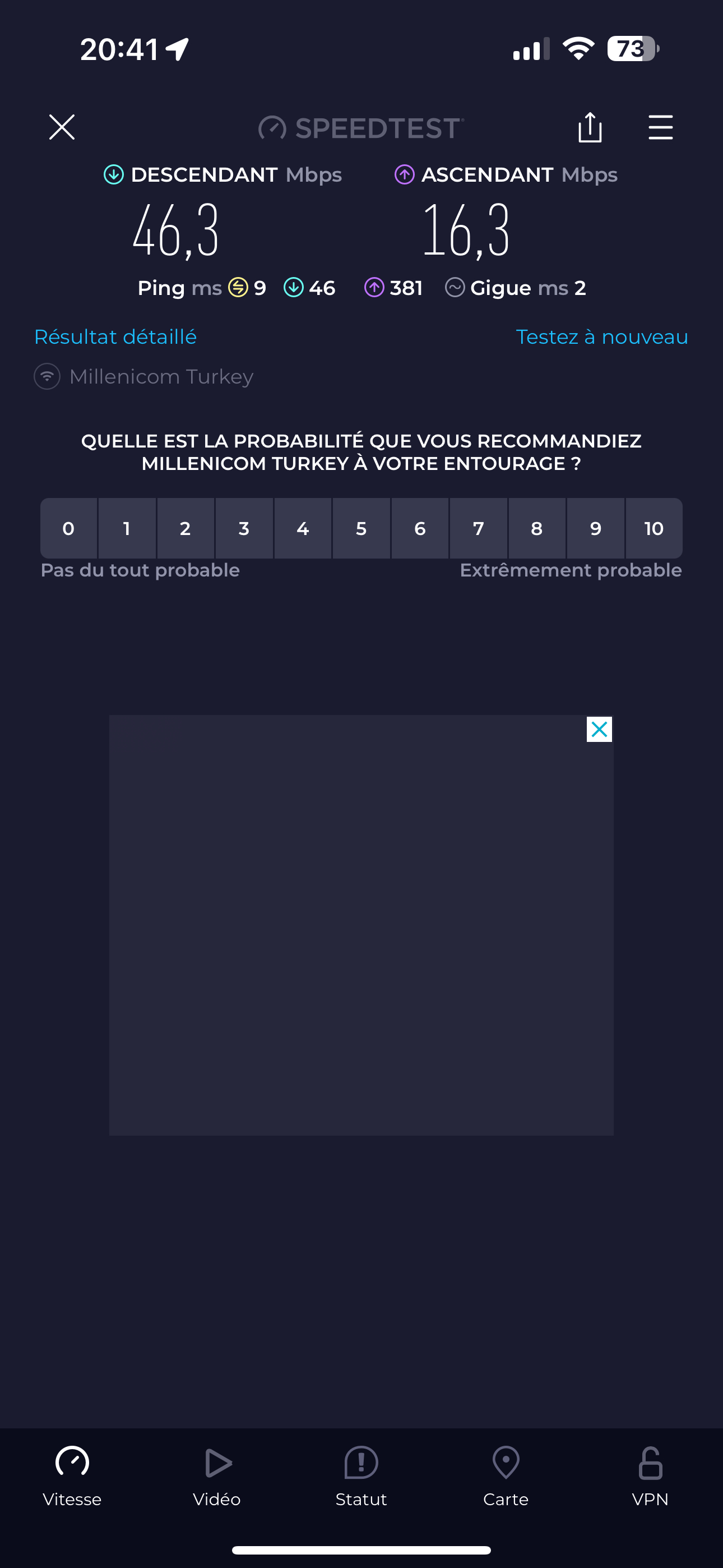

Hocam upload hızımı 15 mbps olarak güncellediler ama bu sefer aldığım download hızı ciddi manada düştü. Bu neden olmuş olabilir? Millenicom sorunu çözemiyor.

Eğer binanız çizilen projede ve yatırım programında bulunuyorsa yüksek ihtimalle gelecektir. Türk Telekom müdürlüğüne gidip erişim planlama birimiyle görüşme sağlarsanız binanız için bir fiber dönüşüm var mı söylüyorlar. Ben de 2018 yılından beri fiber dönüşüm bekliyorum, fiber altyapı sokağımda olmasına rağmen. Sokakları öyle bir kazmışlardı ki her yer toz duman felan, kesin bizede gelir demiştim. Ama ben hariç tüm altyapısı olmayan binalara fiber çektiler, Gpon fiber altyapısı kurdular. O sene 2018 ve ben ADSL kullanabiliyordum ve görebildiğim maximum hızlar 13 Mbps’lerdeydi. 2019 yılında hizmet aldığımız kabini değiştirdiler. Santralden kabine kadar fiber çektikleri, dolaptan VDSL hizmeti almaya başladık. Ama ben Gpon fiber altyapısı istiyordum, memnun olmamıştım. Çünkü saha dolabına uzaktım. Yıl 2020, 2021, 2022, 2023 oldu. Bu yılları hep VDSL kullanarak geçirdim. Sene 2024’e geldiğimizde bizim bina içinde proje çizmeye karar verdiler. Geçen hafta pazartesi de proje onaya gitti. Şu an ne durumda olduğunu bilmiyorum ama mayıs ayı sonuna kadar her an fiber gelebilir.
