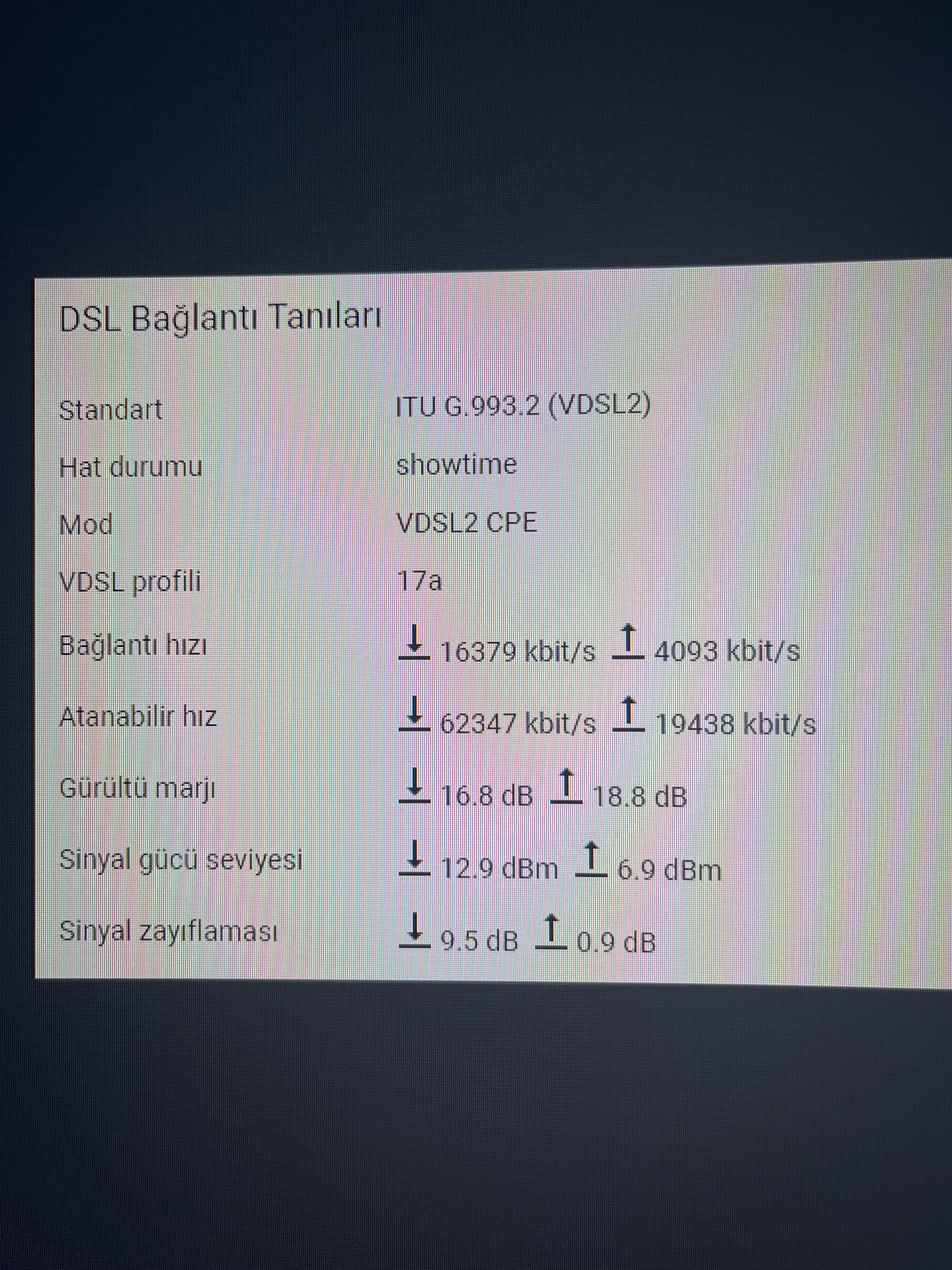

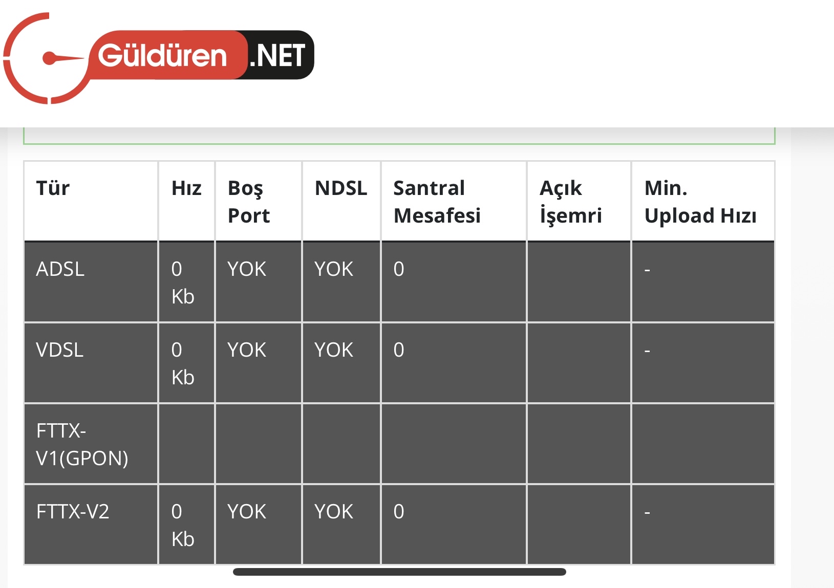

Hocam merhabalar.
Yeni taşındığım evde VodafoneNet iss var. Altyapı Türktelekom. Fotoğrafta da göründüğü üzere bu kutu tam evimin 1 metrelik altında içinde 10 adet port bulunduran fakat sadece 2 tanesi aktif olan kutudur. Biri bana ait diğeri komşuma.
Bir diğer fotoğrafta ise modemime gelen bilgiler dahilinde alt yapım 60’a kadar çıkmaktadır. Fakat müşteri hizmetleri maksimum 20 diyor, benim ise şu an 16’da. Bir diğer fotoğrafta ise 2 saatte bir internetim gidip gelmektedir.
İss’yi türktelekom yapayım diyorum fakat alt yapı yoktur ibaresi ile karşılaşıyorum. Bu konuda ne yapmamı önerirsiniz?

Merhaba sayın hocam
Söz konusu ekran görüntülerinden de görülebileceği üzere, bölgenizde yeterli port olmadığı için bölgeniz yeni aboneliklere ve nakillere kapatılmış. Binanızda hiç altyapı yok değil, zira şu an zaten kullanıyorsunuz.
Bu durumu çözmek üzere en basit yoldan başlayalım.
tuketici.btk.gov.tr adresine e devletiniz ile giriş yapın.
Akabinde, işletmeci listesinden "TTNET"seçerek,
"x x adresinde ikamet ediyorum. İnternet aboneliği almak istediğimde "port yok" uyarısı vermektedir. Bu durum ne zaman düzelecektir?"
şeklinde yazıp işletmeciye gönderin. Btk ilgili işletmelere yanıt için 10 gün süre vermektedir.
Gelecek olan yanıta göre diğer adımları görüşelim hocam, buradan yazın gelişmeleri lütfen.

Altyapı desteklediği halde yüksek hız alamama sebebiniz ise kapasite ile alakalı. Bu mesaj çok uzun olduğu için onu da farklı bir mesajda veya konuda derinine izah ederiz inşallah.
