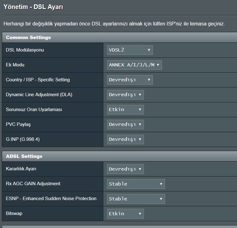

75mbitlik tarifeye geçmeden önce modeminin firmwareni güncelle. son çıkan 1.1.2.3_552 nolu firmware yükle modeminin modeline göre buradan bulursun.https://www.asus.com/support/
crc ye takılma fazla, en güçlü sinyalde bile crc oluyor tabii az oluyor.
yeni firmware'i yükle yönetim sayfasında ki dsl ayarlarını resimdeki gibi yaparak dene kopma yaşamazsın. kilit ayar Dynamic Line Adjustment (DLA)
bu ayar sanırım Broadcom lu dslamlarda sıkıntı yapıyor kararlılığı bozuyor bu yüzden son firmware de asus tr deki isp ler için dsl sürücüsünde ince ayar yaptı.
