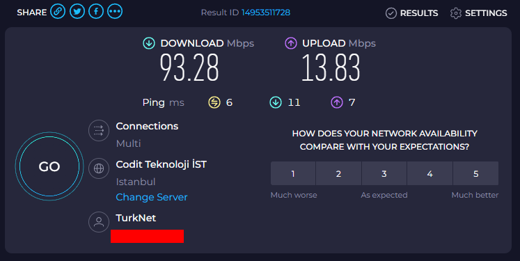

Hocam ilginç bir gelişme oldu. Şöyle ki : Turknet'in TT üst birimlerinden aldığı bilgiye göre upload hızım 30.06.2023 tarihine kadar kesin olarak yükseltileceği yönündeydi. Bu tarihten sonra yükseltilmezse tekrar destek kaydı açmam istenmişti.Bu tarihte yükselmediği için ay başından beri turknet ile yazışıyordum aktif olarak, neden upload hızımın yükseltilmediği ve ne zaman yükseltileceği ile ilgili TT den bilgi alabilmesi için. Benim turknet'e , turknet'in de TT ye yaptığı baskı sonucu biraz önce upload hızım 15mbps oldu.

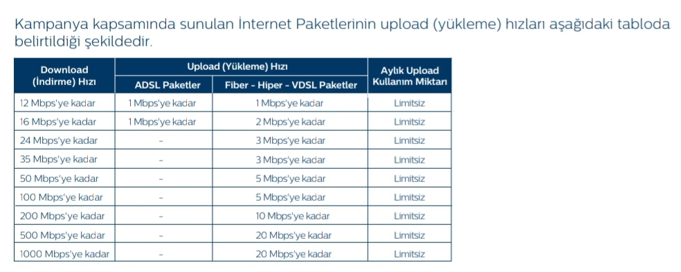

Aslında 100 mbps in upload değeri 8 mbps bile değil telekom un sözleşmelerinde hâla 5 mbps. Telekom yarın uploadları 5 mbps e düşürüyorum dese kimse bir hak iddia edemez.

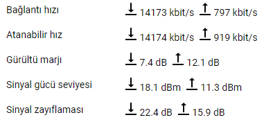

Bu sözleşmeye de uymuyorlar, 16 Mbit ADSL abonesi olarak 1 Mbit yani 1020-1024 Kbit Upload alıyor olmam gerekiyor. Ama aldığım upload halen 797 Kbit. %20'den fazla kaybım var Upload'da.

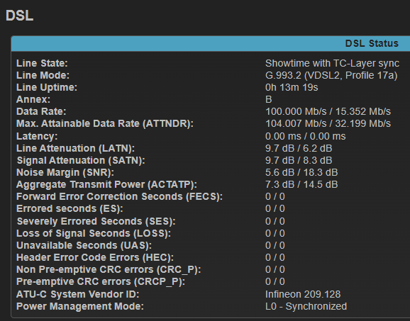

Türknet online işlem merkezinde F12 ile geliştirici konsolunu açıp Network sekmesini açın, teknik bilgiler sayfasına gittiğinizde backendden gelen json datası oraya düşecektir. Onu seçin response diyin, bir çok data görebilirsiniz.

Evet, hatlar hiçbir zaman tam performanslarında kullanılmıyor.
ADSL ile teknik olarak 24 Mbit indirme, 1,5 Mbit yükleme verilebilir. Ama ülkemizde en fazla 16 indirme 1 yükleme veriliyor.
VSDL ile teknik olarak 160 MBit, hatta VDSL 35B ile 250-300 Mbit indirme, 45 Mbit yükleme verilebilir, ama ülkemizde en fazla 100 indirme 8 yükleme veriliyor.
Fiber ile teknik olarak 2400 Mbit intirme, 1200 Mbit yükleme verilebilir, ama ülkemizde en fazla 1000 Mbit indirme, 50 Mbit yükleme veriliyor.
Docsis ile teknik olarak yüzlerce Mbit verilebilir, hatta 1000 Mbit bile verilebilir. Ama ülkemizde en fazla 100 indirme, 20 yükleme veriliyor.
Gördüğünüz gibi tüm altyapılarda en yüksek hızları almıyoruz, isteseler mesafeye bağlı olarak çok daha yüksek hızları verebilirler, ama vermiyorlar işte.
Siz şu an kullandığınız altyapı ile taşı çatlatsanız Speedtest'te 95 indirmeden fazlasını göremezsiniz. Vermezler, imkanı yok.
