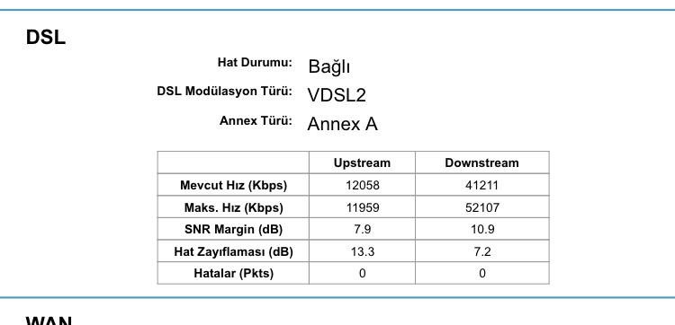

Telekom 24/6 olan hızım 28/12 olmuş dün benim hocam.
< Bu mesaj bu kişi tarafından değiştirildi programmer_onur -- 1 Aralık 2023; 16:44:40 >

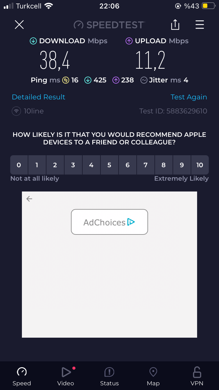

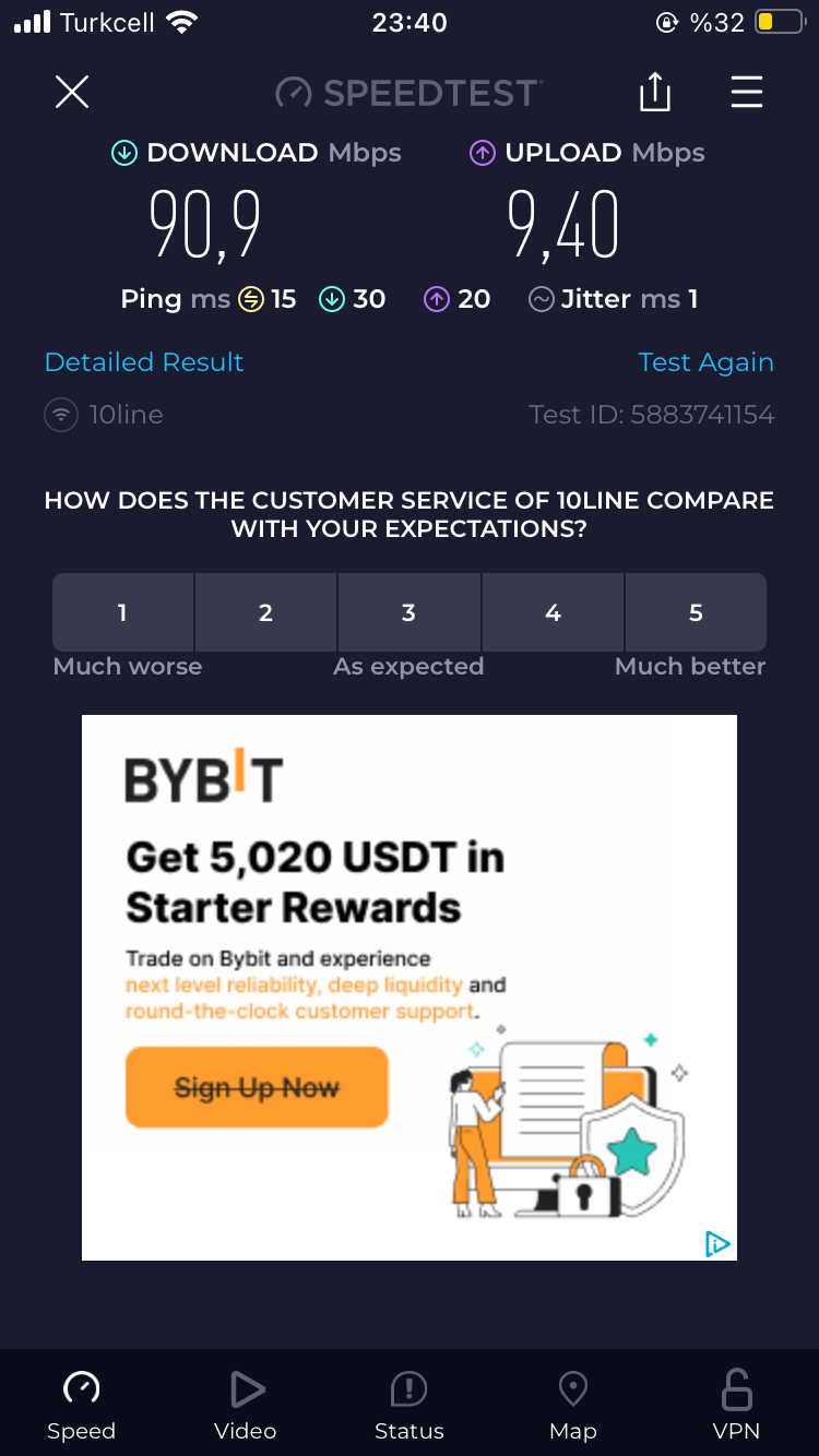

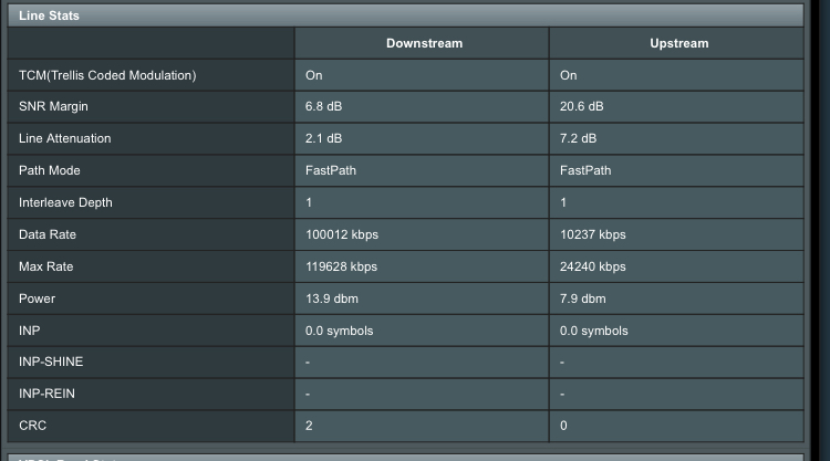

2 yıl
Neye göre arttırıyorlar
10line 35 /10 olan hız artmış
100/10 olan aynı

biri benim diğeri ailemin farklı adresler
kendi kullandığımı 4 ay falan oldu
diğeri 2. Ayında hızı artmış
Aynı şehir ilçe mahalle farkı var
2 Side vdsl yavaş olan saha dolabından bende ki apt altında ufak kutu var
üzerinde yanda ki sokak adları bizden alıyorlar muhtemelen
