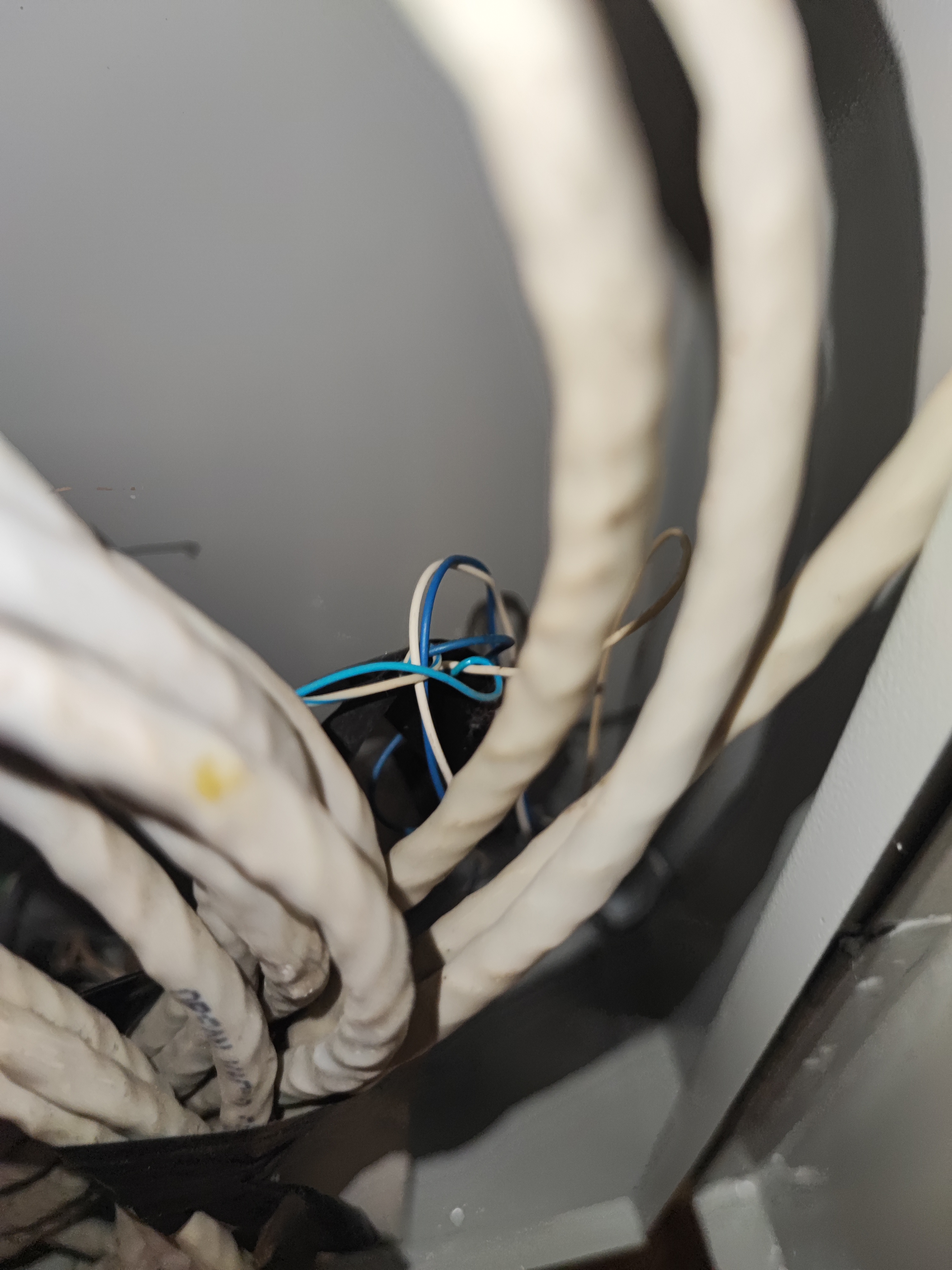

Hat zayıflamam 30.5 dB bide
Bu mesajda bahsedilenler: @RElS
2 yıl
Sizin iç hattı yeniletmeniz gerekiyor anlaşılan, modemi doğrudan ankastreye bağlayıp hat değerlerinizi ölçtürmeniz lazım bu zayıflamanın kaynağını bulabilmeniz için. Speedtestte bende denedim şimdi hatalı ölçüm yapıyor 4 mbps 6 mbps çıkardı upload. Waveform 9.5 mbps gösteriyor.
Bu mesajda bahsedilenler: @hakan2423
2 yıl
iç tesisat cat 6 hocam ama ev 2 senelik hat değerlerini ne kötüleştirebilir ki?
2 yıl
Kablonun kalitesi ve ek yapılmış olması, kablo uçlarının oksitlenmesi vs bir çok nedeni var. Dediğim gibi ankastreden ölçüm yaparak anlaşılabilir. Ankastreye gelen hatta zayıflama varsa ona yapabilecek birşey yok telekom insiyatifinde 30 db iyi olarak kabul ediyorlar kopma sorunu olmadığı sürece müdahale etmezler.
2 yıl
Bizim daireye mavi beyaz mavi kablo çıkıyor onda siyah bantla bağlanmış yeri var< Resime gitmek için tıklayın >
2 yıl
Bu tür bağlantılar hat zayıflaması oluşturabiliyor. Bant yerine yak1 - yak2 kullanılması lazım. Cat6 kablo var dediğin için kablo kesitleri farklı olduğundan buraya aslında RJ45 keystone - RJ45 bağlantısı yapıp modeme gelen kabloya R11 jakı çakarsan muhtemelen biraz iyileşme sağlanabilir.
