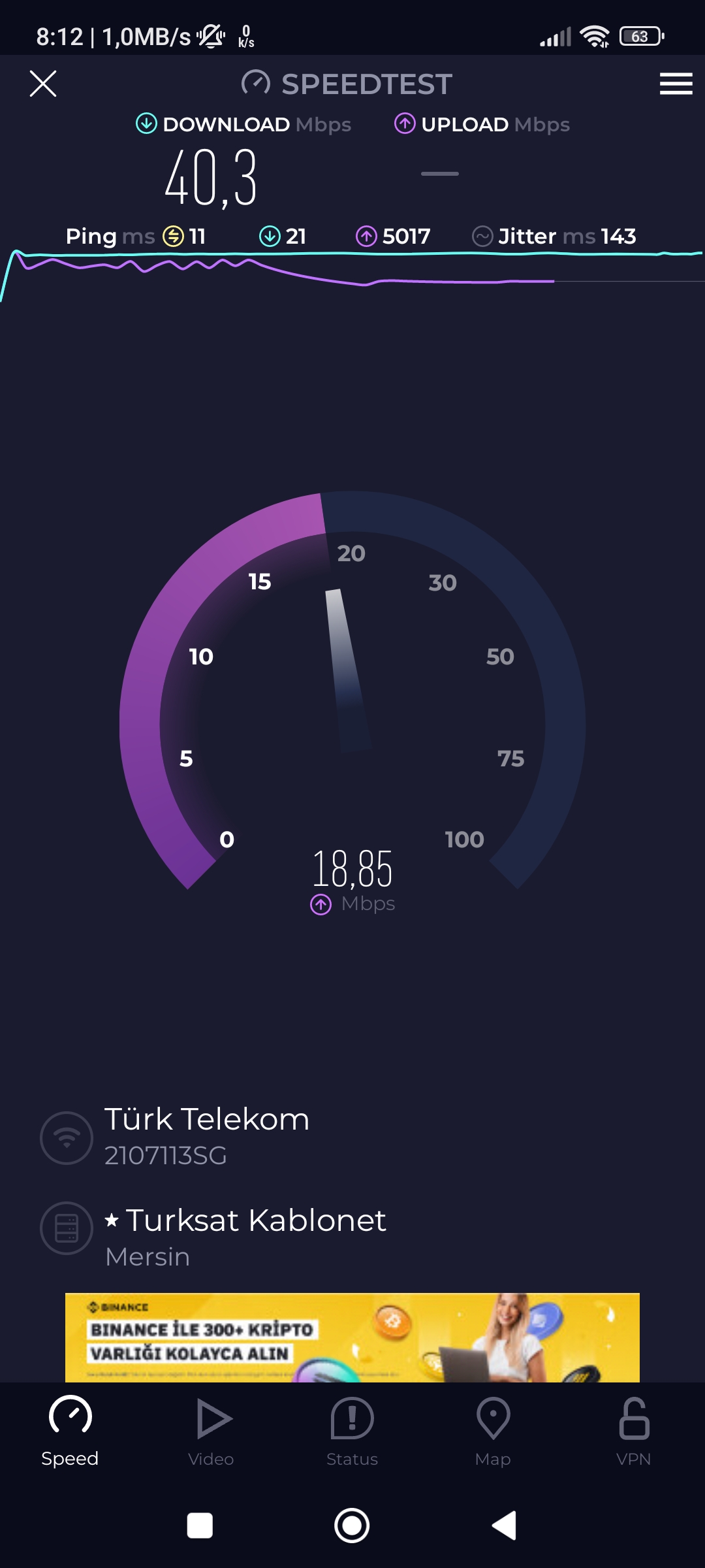

< Resime gitmek için tıklayın > Upload'ım 20 Mbps gibi.
2 yıl
Altyapınız nedir, vdsl? fiber? 100 mbps paket kullanıyorsanız neden 40 download hızı çıkıyor hocam
Bu mesajda bahsedilenler: @hakan2423
