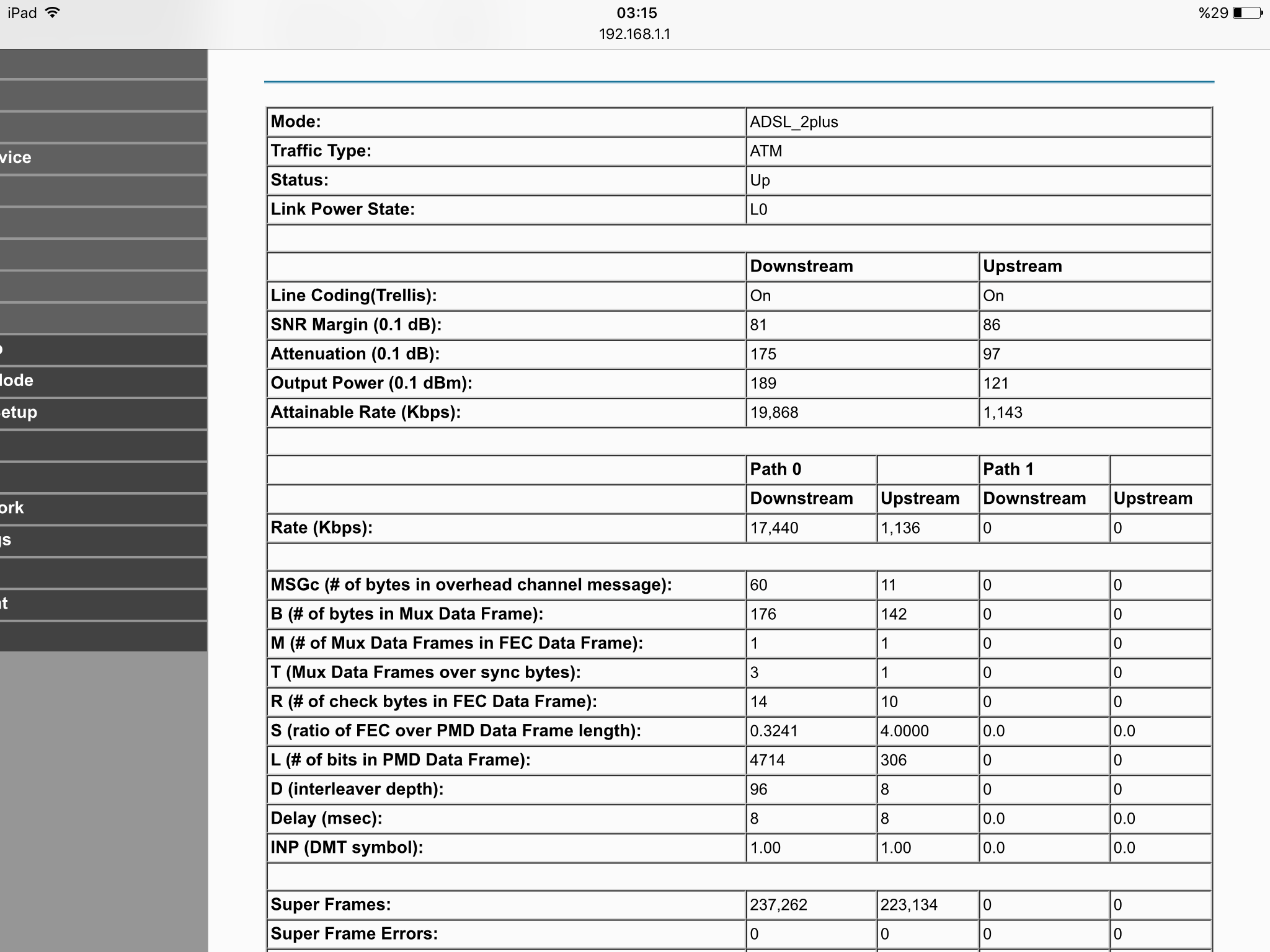

Snr margin çok düşük buradakilerin çoğunda düşük bende 84 ama attenuation 175 diyor çok kötü galiba
8 yıl
bir paylaşta görelim , 84 yazar ama virgül kaydırırsın 8.4 tür seninkide çok iyi sanma yani hat değerlerini paylaşırsan burdan anlaşılır daha net .
Bu mesajda bahsedilenler: @lordrealm

beyler bu dsl değerlerine nasıl bakıyorsunuz bende bi atsam yorum yapsanız
8 yıl
Benimde değerler bu< Resime gitmek için tıklayın >
Bu mesajda bahsedilenler: @Jrsmurfs
