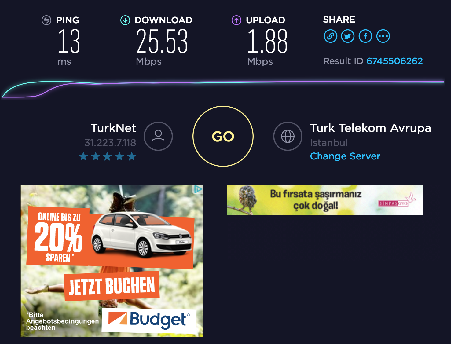

speedtest'e göre hızım

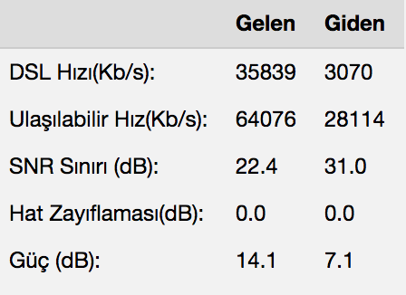

modem panelindeki hat hızım

modem panelinde
Current Rate (Kbps) 799 12287
Max Rate (Kbps) 1019 14856
14 bin ile 16 bin arası değişiyor speedtest de kesinlikle 10 un üzerine çıkmıyor. Birde benim kızdığım nokta adamlar onların operatöre geçene kadar yok 24 mb vereceğiz öyle böyle diye diye geçirttiler şimdi 7 gündür talebe cevap vermiyorlar bimere yazacağım büyük ihtimalle.

Senin hız düşük, altyapıyla alakalı. 35mb hayatta çıkamazsın.
bilgisayarını eline alıp, bina girişindeki kutuya gidip kablo tak dene. hız eğer orada 60-70 ise daireye giren ilk kabloda test et, eğer 12-13 ise, elektrikçi çağırıp konuyu anlat.
