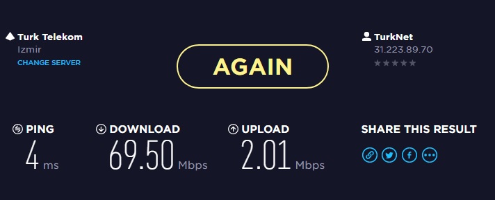

Arkadaşlar son değerler bu Yalnız upload neden 2 mpbs onu anlamadım. En alttaki resimde 4 Mpbs olması lazım değil mi?
VDSL Training Status: Showtime
Mode: VDSL2 Annex B
VDSL Profile: Profile 17a
Traffic Type: PTM Mode
Link Uptime: 0 day: 0 hour: 3 minutes
VDSL Port Details Upstream Downstream
Line Rate: 4.124 Mbps 76.883 Mbps
Actual Net Data Rate: 4.094 Mbps 76.772 Mbps
Trellis Coding: ON ON
SNR Margin: 45.7 dB 17.6 dB
Actual Delay: 0 ms 0 ms
Transmit Power: 9.1 dBm 14.4 dBm
Receive Power: 5.8 dBm 4.4 dBm
Actual INP: 0.0 symbols 0.0 symbols
Total Attenuation: 3.1 dB 9.9 dB
Attainable Net Data Rate: 55.687 Mbps 110.132 Mbps
VDSL Band Status U0 U1 U2 U3 D1 D2 D3
Line Attenuation(dB): 3.0 12.7 18.9 N/A 8.0 16.7 25.2
Signal Attenuation(dB): N/A 11.9 18.3 N/A 8.0 16.7 25.2
SNR Margin(dB): N/A 45.0 0.0 N/A 17.6 17.6 17.6
Transmit Power(dBm): N/A 6.3 5.8 N/A 12.2 7.8 6.9

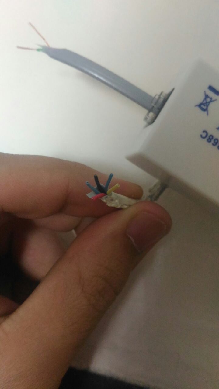

arkadaşlar bu konuyla ilgili bilgililere bir ton sorum var :D cevaplarsanız sevinirim. şu an interneti bağlatmanın belgelerini yollama aşamasındayım. bugün türk telekomdan gelip telefon hattı açtıklarını söylediler kabloları da açık bıraktım dedi telefon hattını açan adam. halbuki eve gelen bir hat vardı. belgeler aktivasyon için turknetten bir ekip gelecek onlar halleder dedi. bu dediği olay doğru mu? yoksa geçiştirmek için mi söyledi :D bir de eve gelen kablo 5 kablolu bir kablo, kablo türü nedir anlamış değilim. hat 75 mbps destekliyor bu kablo destekler mi ? bir de bu kablonun ucuna rj11 takıp splittera mı takacağız? kafamda deli sorular
Bu eve gelen kablo
Bu eve gelen kablo
içinden sadece 2 tanesinde telefon sinyali var bu kablonun o 2 taneyi bulup rj11 çakıcan :)

Splittera takili kalan kablodaki iki uc ile eve gelen kablonun 5 ucundan ikisini birlestir. 10 farkli ihtimal var, dogru kombinasyonu bulana kadar dene. Bulduktan sonra biraz bukup izole bantla guzelce sar.

o yüzden kestim o kabloyu hocamda aşağıdaki ankastredeki bağlantıyı ben yapamam herhalde. Onu nasıl çözeceğim bilmiyorum.telefon kutusundaki hangi kablo eve gelen kablo onu anlamakta imkansız..
