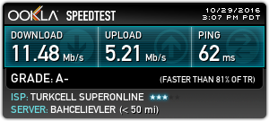

18. gündeyim en ufak bir gelişme yok... Diğer evde superonline fiber var. 1 günlük 100mbit hız yaptım 10 mbiti zor gördü bütün gün sıkıntılıydı. Bu ülkede adam gibi bir servis sağlayıcı yok anlaşılan...
< Bu mesaj bu kişi tarafından değiştirildi 3qzotix -- 30 Ekim 2016; 1:08:18 >

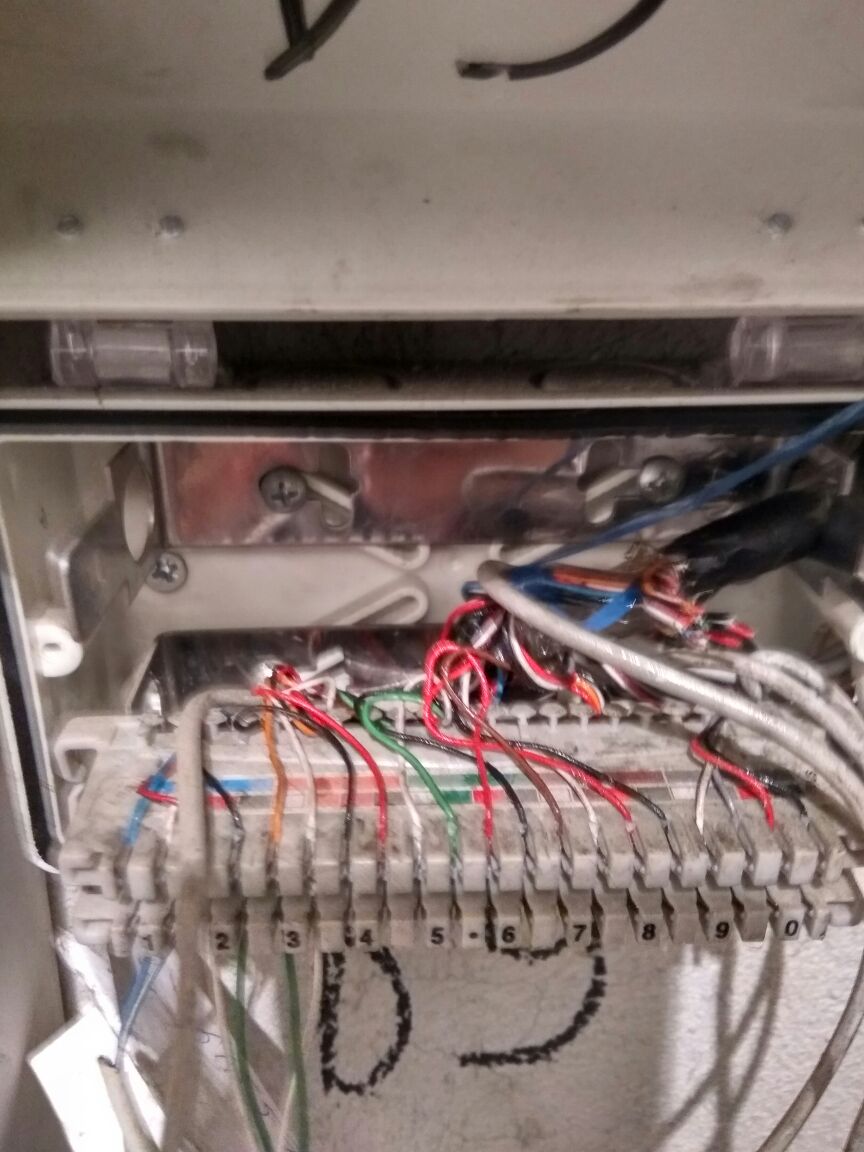

Hocam o kadar bilgisiz değilim yahu. Telefon ve çanak anten bağlantıları ankastre yani duvar içi tesisat. Ttnet baglandiginda daire ici jakları çakmadan gitmiş açıkta kablo birakarak gorevli. Umarım hattı direk daireye verirler. Benim sorduğum apartmanın neresinde olur bu ana kutu. Dışında göremedim.
Edit: En alt katta buldum kutuyu. Daire 3 yazmış daha once gorevliler yani bemim dairemi. Kağıtla not bırakmışlar. Inip fotoğrafını çekeceğim şimdi. Eger baglamadan birakirlarsa kendim baglarim. Olur di mi ?

Krone bu şekildeki. Numaralı olan bölüme daireden gelen kablolar bağlanıyor. Onun üstündeki karşılıklara da Telekom dan gelen kablo bağlanıyor. Gördüğünüz gibi Telekom dan gelen kabloların hepsi bağlı. Bana şöyle yapacaklar gibi geliyor; krone da telekomdan gelen bütün kablolar bağlı zaten diyecekler. Krone daki 1. sıra bağlı, 2., 3. vs sıra boş. 2. sıra da bağlı olan Telekom kablosunun TT kabininde bulunan karşılığı bulunacak kalbinden o kablonun port bağlantısı yapılacak. 2. sıradaki hat sana geliyor diyecekler.
Benimde daireden gelen kablo altta rakamların olduğu 2 yazan yere bağlanacak.(bunu yapıyorlar mı bilmiyorum merak ettiğim de zaten bu)
Ben daireden gelen kabloların hangisi benim nasıl anlayacağım? Daireden kablonun bir ucuna pil taksam, aşağıdan da lamba taksam olur mu acaba ?
< Bu mesaj bu kişi tarafından değiştirildi OmeaR -- 30 Ekim 2016; 13:39:20 >

Orijinalden alıntı: OmeaR
ölçü aletiniz olsa 2 ucunu kısa devre eder alttan kısa devrede ölçer tek tek bakardınız daha rahat bulunurdu..
pilde alternatif ama tek tek denemek zor olacaktır..
Benim daireden inen kabloları işaretlerim ben. Daha önceden internet vardı zaten. Bir de fotoğrafını çekerim. Bir zahmet 4 tane kabloyu birbirine bağlasinlar yahu. Bunu yapmak cok zor olmasa gerek.
Gelmeden arıyorlar mı ? Rica etsem muhakkak bağlayacaklardır. O kadar da zalim değillerdir.

O zaman aşağıdaki kutuda sizin daireye gelen hattı bulmanız gerekir. Elektrik Bilginiz yoksa elektrikçi çağırmanız gerekir hocam.
Bu mesajda bahsedilenler: @Yggdrasil Asgard
Eski interneti baglayanlar daire 3 yazmislar hocam uzerine kağıtla. Hangi kablolarin benim olduğu belli zaten. Sanırım işimi kolaylaştırır bu durum.
