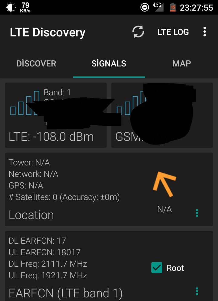

Hocam ben iç anadoludayim bende şaşırdım ama cell mapper de band 1 diyor resmi lte discovery den aldim
Evimin icinde bu değerler dışarda kalabalik bir yerdede değil
***Birde hocam GPS açtığımızda tower dedigi baz istasyonu mu oluyor ve değerler doğrumu gösterdiği

Sizin bölgenizi Turkcell kobay olarak kullanıyor sanırım. :D 2100 MHz 4G frekansını oralarda test ediyor herhalde. Daha ileride 3G kullanımı azaldıkça bu frekansı daha da fazla 4G için kullanacaklardır. Tower dediği muhtemelen 4G istasyonun eNodeB kodunu yazar. Network 286-01 vs. pek kullanmadım LTE Discovery uygulamasını.
Telefonun kendi servis menüsü varsa oradan da bir bakın derim, bu tür uygulamalar bazen tahmini iş yapıp yanlış değer gösterebiliyor. Mesela CellMapper ile Van'dan Tekirdağ'a kadar haritalamıştım, 800 müydü, 1800 müydü bir frekansı komple bant 7 2600 olarak kaydetmişti haritaya. :D

Telde 2100 olması olmaması vs. şeylere teknik dökümanlarından, kullanım kılavuzu vs. yerlerden bakın, sitelerdeki veriler her zaman doğru olmayabiliyor. Baktığım bir yer LTE'de GM5 de sadece 3,7,20 bantlara destek veriyor gösteriyor mesela.
Yoğun nüfusla ilgili olsa 2600 frekansına daha öncelik verirlerdi, genelde hani çoğu kalabalık yerde uygulanan o. Orada ya bir özel durum var ya da bir test süreci. 2600 kapsaması az olduğu için yerine 2100 ile sinyal veriyorlar belki.

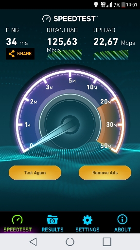

2100 de 111dbm de 40mbps geliyor normalmi 2100 icin
Turkcell zaten bu yil içinde birşeyler yapti eskiden bu kadar iyi değildi
