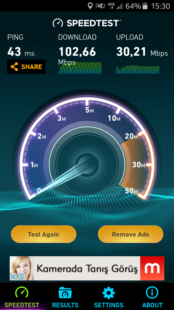

Z
Türk telekom
Kahramanmaraş - Onikişubat
Galaxy J5

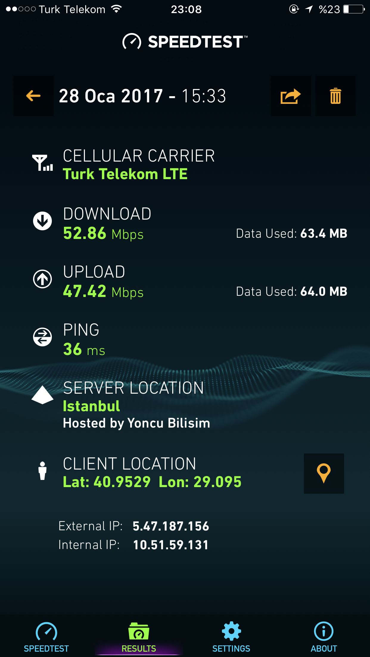

Konu amacından çıkmış
Bostancı/İstanbul -TurkTelekom
< Bu mesaj bu kişi tarafından değiştirildi justreal -- 28 Ocak 2017; 23:13:34 >
