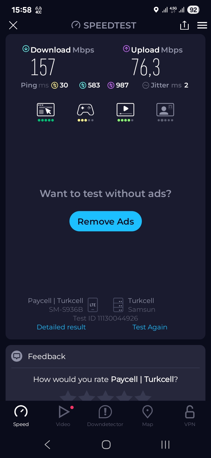

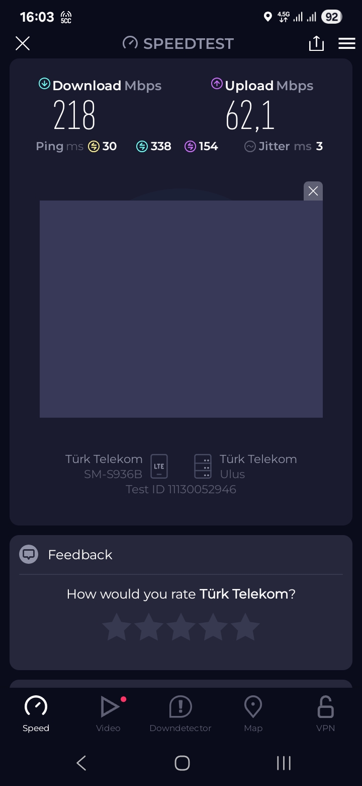

Aynı IP'lere 4G ve 5G üzerinden ayrı ayrı ping testi yapan olduysa sonuçları paylaşabilir mi? Hızdan ziyade gecikmede nasıl bir iyileşme var tam olarak onla ilgileniyorum.

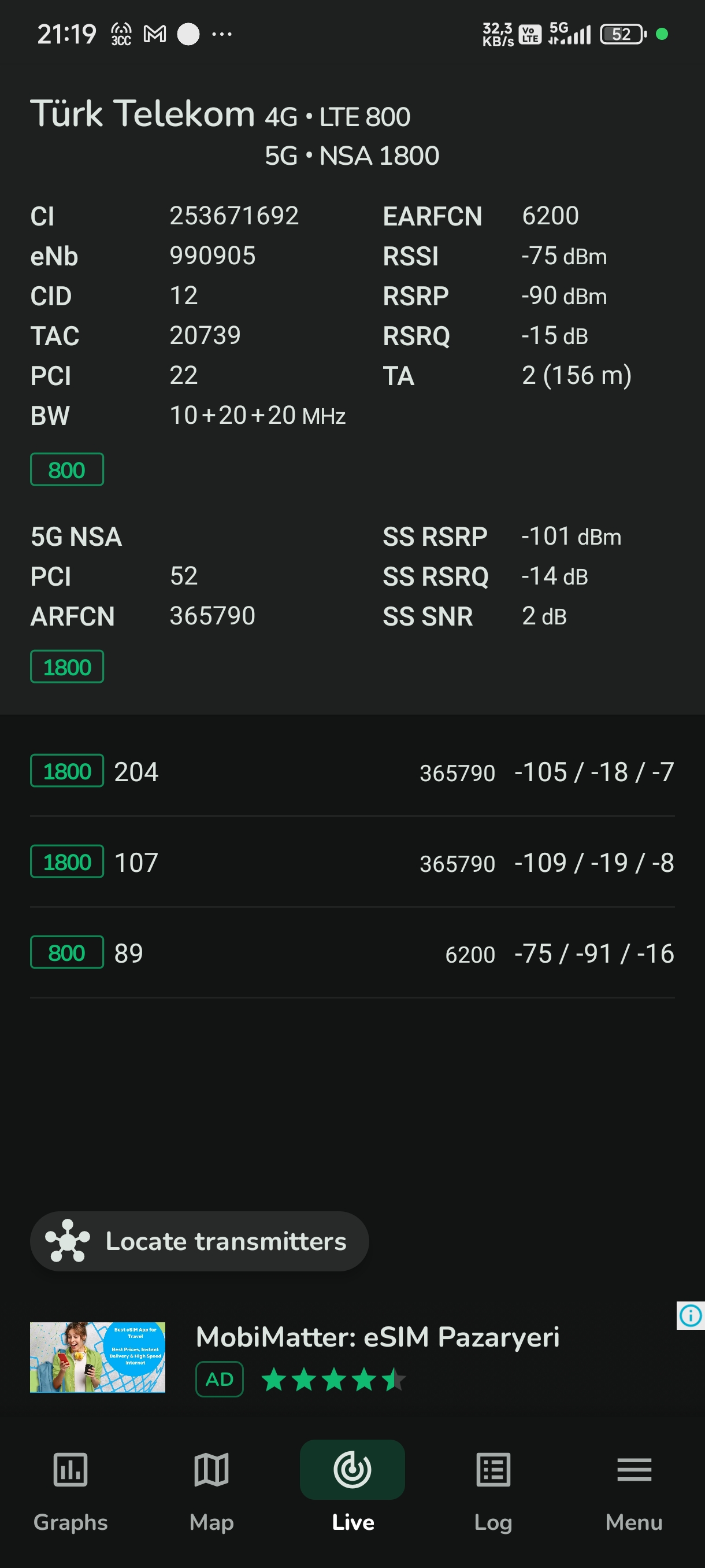

Şu an 5G hâlâ 4G yanında gittiğinden çok da bir gecikme azalması beklemeyin. Tamamen LTE'den bağımsız 5G SA hizmete girdiğinde böyle şeyleri konuşabiliriz. Rekor olarak İstiklâl Caddesi'nde bir sunucuya 6 ms ping görmüştük ki çok iyi bir değer. Ancak sadece 4G'de olsa da 6 ms olur muydu olmaz mıydı o zaman denemek aklımıza gelmedi. Normal 4G yanıda 5G, yani 5G NSA idi bu test de. Operatör TT idi.
