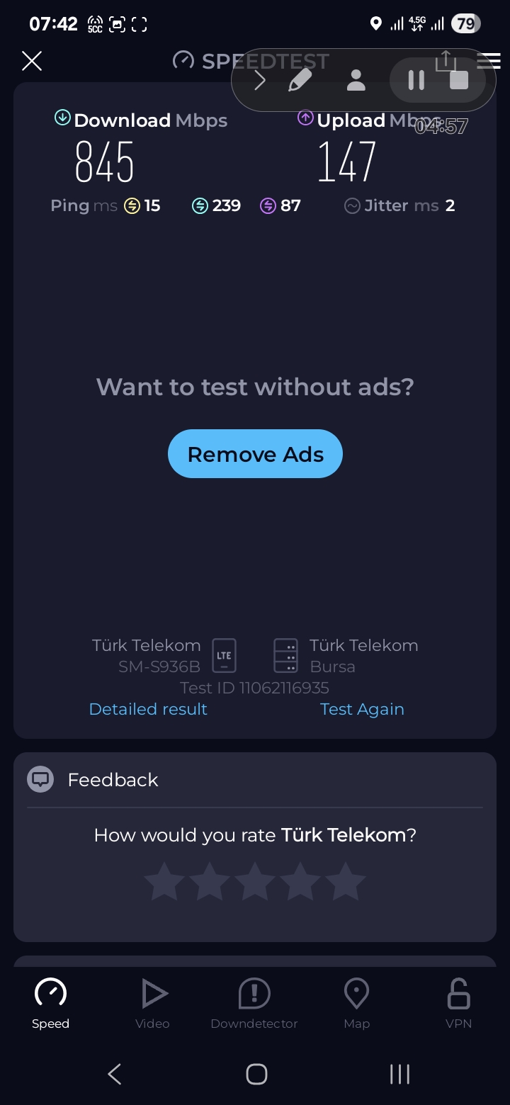

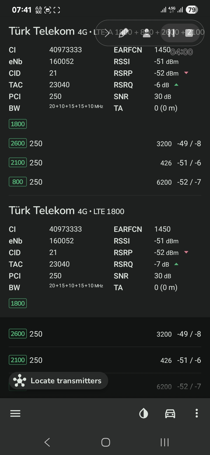

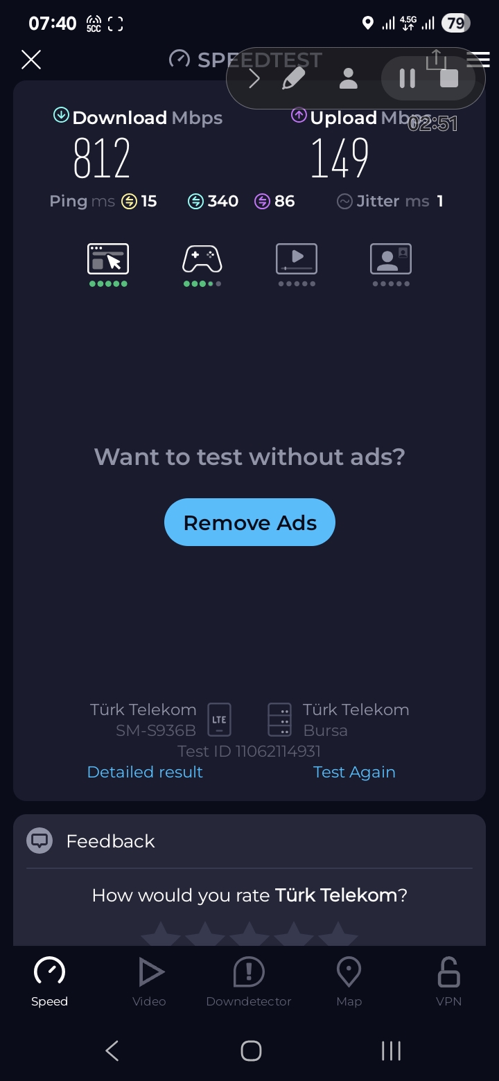

3 gün
Daha ne kadar yolu var diye sorarım
Bursa Heykel İnönü cd
Bu mesaja 4 cevap geldi.
3 gün
AMBR kaç ki orada? Ona bakmak lazım.
Bu mesajda bahsedilenler: @krkmz1666
3 gün
Rootlu cihaz yok
Elimde note 7 var kilidi açıp bakayım diyorum .
2 taşıyıcı birleştiriyor
Açınca AMBR görünür mü ?Ya da nasıl görürüm
80 MHz 1000 mbps yi görür demek ki .
Denemeye internet yok 😂 15 Gb var
Haftaya pazar deneyebilirim 25 inde yenileniyor nasılsa

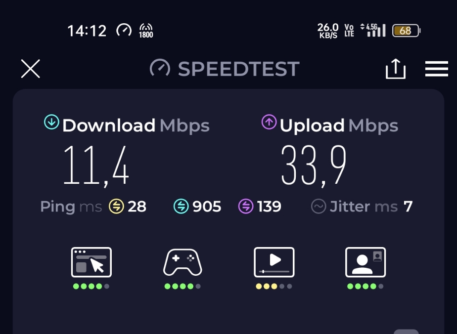

Mesela ben şuan Yalova Çiftlikköyde yaşıyorum. Sabit internet altyapısı yok sayılır. ADSL kullananlar bile internete girememekten isyan ediyor. Wifi antenler ile kocaeliden internet çekiyor insanlar. Doğal olarak baz istasyonunda tüm frekasnlar olsa bile 1mbps indirme 20mbps yükleme alıyor. 5g ile 700+800+900+1800+2100+2600 DSS yapsalar 4gye göre %25 hız artışı alacaklar. Yakınlarda ki kişileri 3500mhz ile kapsasalar uzaklara yeterli hız verilir şebekeler rahatlar gibi. Yaklaşık 1 aydır Çiftlikköyde telefonu 3g de kullanıyorum. Elimde 2 telefon var ikiside 3gde taşıyıcı birleştirme yapmıyor ama 5-12 Mbps arası hız alıyorum. 4g de 3 taşıyıcı birleştiriyor en iyi zamanda 12mbps indirme 30mbps yükleme alıyorum ama yoğun saatlerde 1mbps altında düşüyor indirme hızı. 5g gelene kadar mecburen 3g kullanmaya devam edeceğim. Hattım Türk Telekom.
Vodafone 3gyi kapatmış bölgede daha önce konuya yazmıştım. TURKCELL deneme şansım olursa konuya yazacağım

3 gün
Kalabalıkta da 300 -400 arası seyrediyor .Cihaza göre de değişiyor .Etraf istasyon dolu
benim mahallede aynı .
İlla 5g nin faydası olur ama bu yaz böyle geçer sizin orada
Zaten 3G de 2 taşıyıcı yayın geliyor oda 30 a kadar zorluyor .
Sizin orada yeni bir istasyon ile yoğunluğu dağıtmaları gerek yoksa zor .
Gördüğün herkese bölge için şikayet oluşturTun .
Bu mesajda bahsedilenler: @sssss5

Şikayet kaydı oluşturduk defalarca gelecek yatırım planımızda var diyorlar bir şey yapmıyorlar. Burada genelde belediye reklam panoları içerisine istasyon kurulmuş. Yalova Kocaeli yolunda yüksek direkler var. Tüm frekansları kullanmış hücre daralması yapılsa kapasite artar gibi.
Sanırım bana sinyal bu kulenin birinden geliyor. Çünkü evin arka sokaklarında zemin alçalıyor oralarda sinyal zayıflıyor. Diğer tarafta baz istasyonu göremedim
Yoğunluk olmasa 600-800 metre civarı açık alanda yüksek hız vermesi gerekiyor diye tahmin ediyorum.
< Bu mesaj bu kişi tarafından değiştirildi sssss5 -- 17 Ağustos 2025; 13:27:22 >
