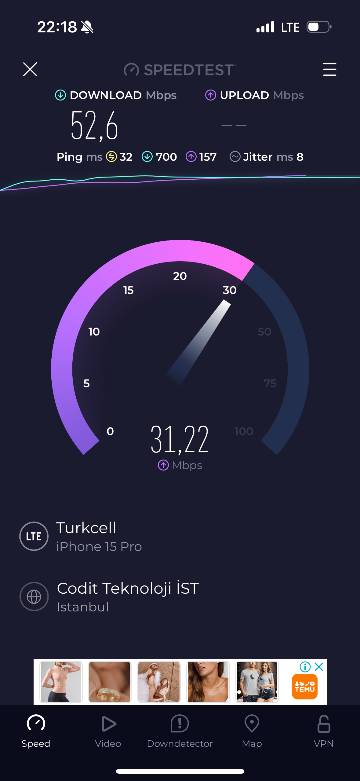

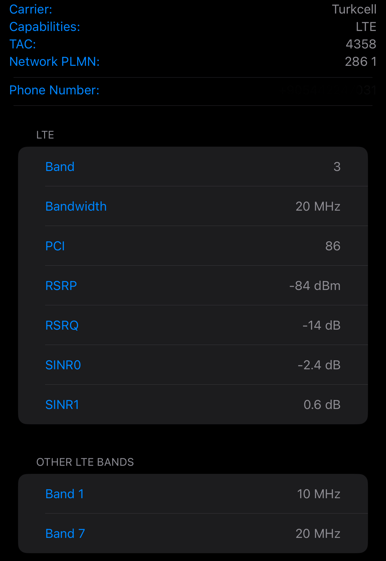

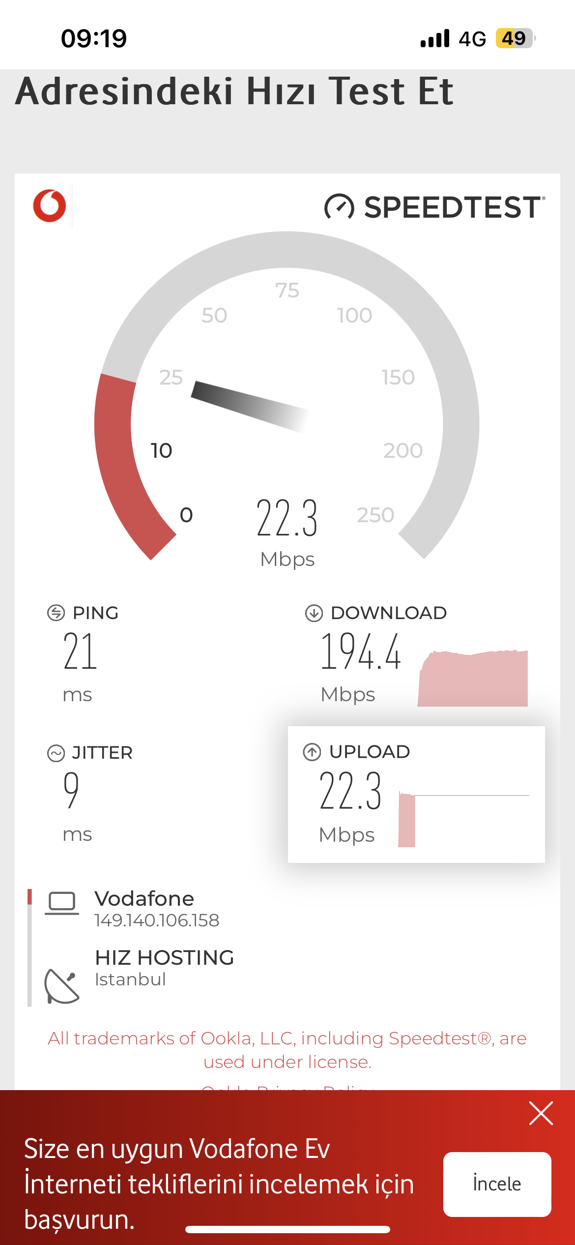

Merhabalar 3 ay önce iş yerimin çatısına ön ve arka olmak üzere turkcell baz istasyonu kurdu aktif olduğunu nasıl anlayabilirim. İnternet çok kötü vodafone kullanan arkadaşlarımın hızları 150 üstü Hız alıyor ben wp üzerinden bir belge resim aldığımda 15 20 saniye indirmesini bekliyorum.
DEĞERLERİ BU ŞEKİLDE

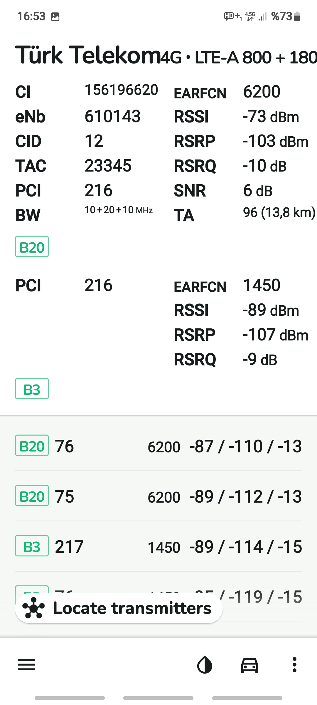

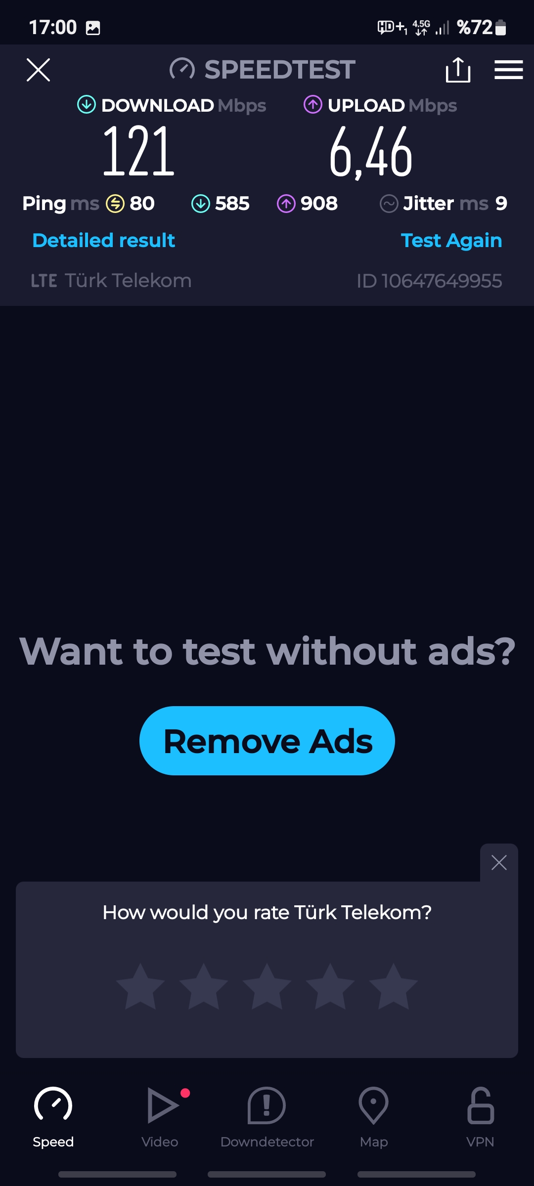

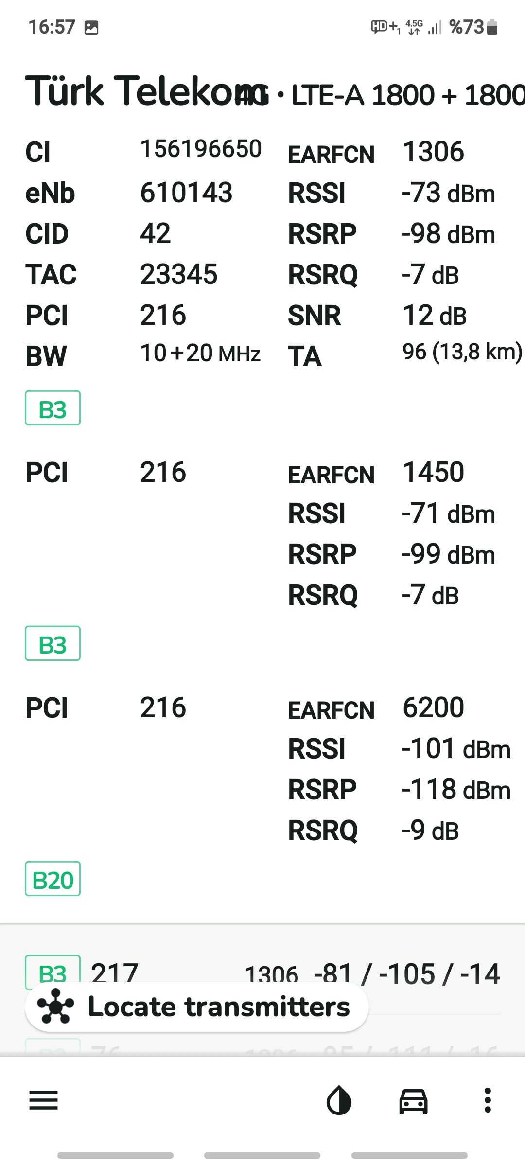

Türk Telekom yenimahalle pamuklar. Dandik ca olmayan redmi cihazda bu hızı veriyor. Ancak gündüzleri farklı bir istasyona bağlanıyor ve Max 20 mbit veriyor 1800 MHz den.
