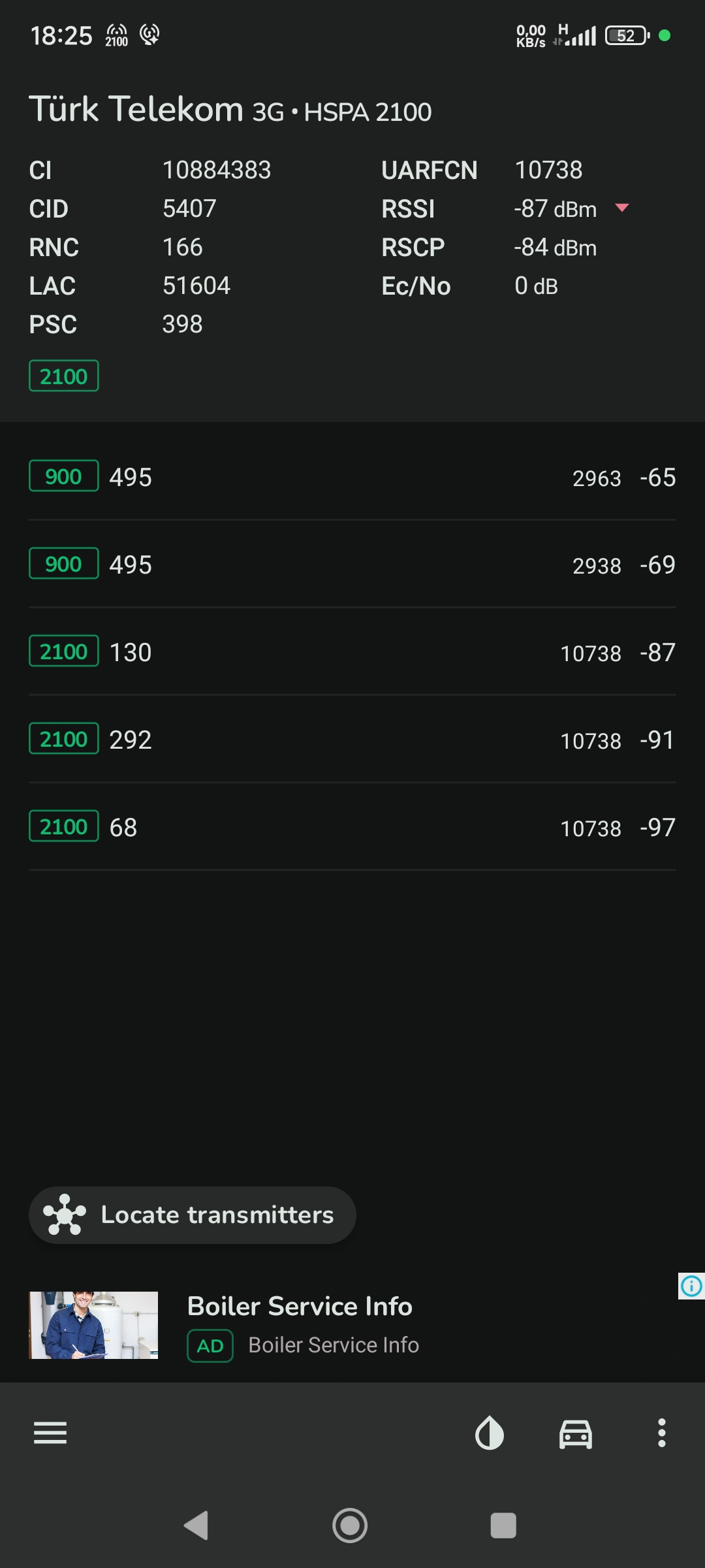

Vodafone Sultangazi/İsmetpaşa Mah
LTE 1800 10 Mhz
LTE 900 10 MHZ
LTE 2600 15+10MHZ
LTE 2600+900+2100

Bizim bölgede 2600 Den çok 2100 ü Eklediler istasyona .
Önü açık istasyona bile 2600 Eklemediler 2100 Eklediler .
2100 de 15 Mhz kullanabiliyorsa Burada neden 10 MHZ tercih etmiş olabilirler ki ?
3g için kullanıyor olabilirler mi ?
Bu mesajda bahsedilenler: @Ö1f1
Ö
geçen yıl
Evet 2100'ü 3G'den tamamen temizlememişlerse ondan dolayı 10Mhz basıyor olabilirler. Turkcell de 3-4 sene önce B1'i önce 10Mhz olarak basmaya başlamıştı sonra 20Mhz olarak basmaya başladı.

Önceden 10738 10763 10788 den 2100 3g geliyordu şuan tek e düşmüş.
2100 4g olmayan istasyonlara bakacağım onlarda durum nedir

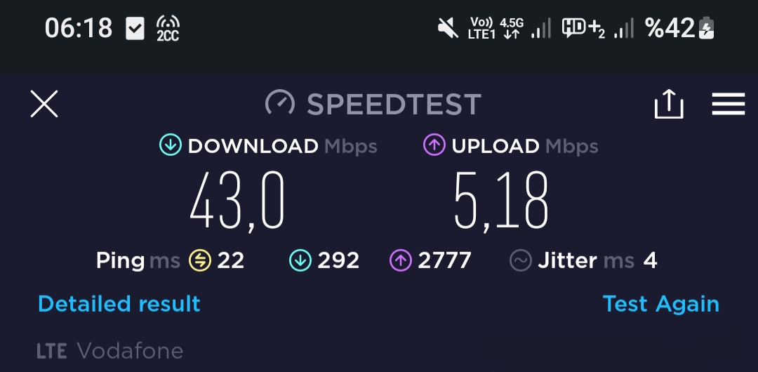

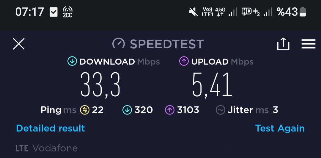

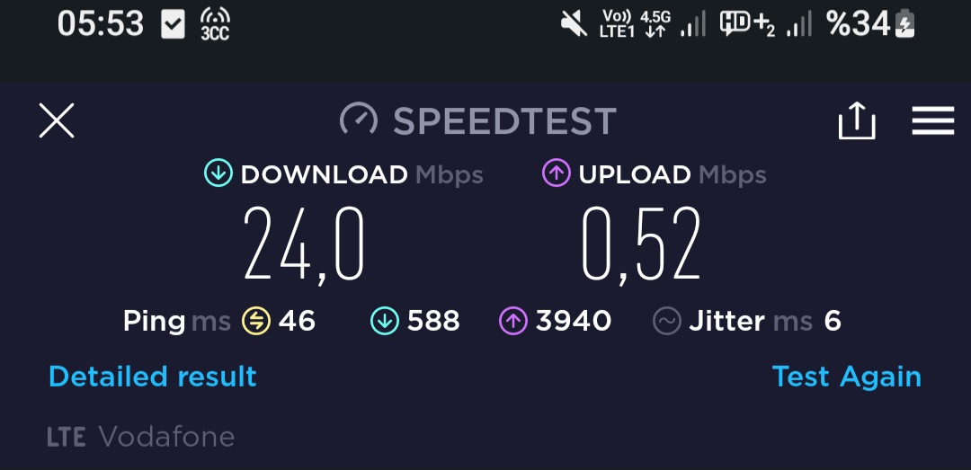

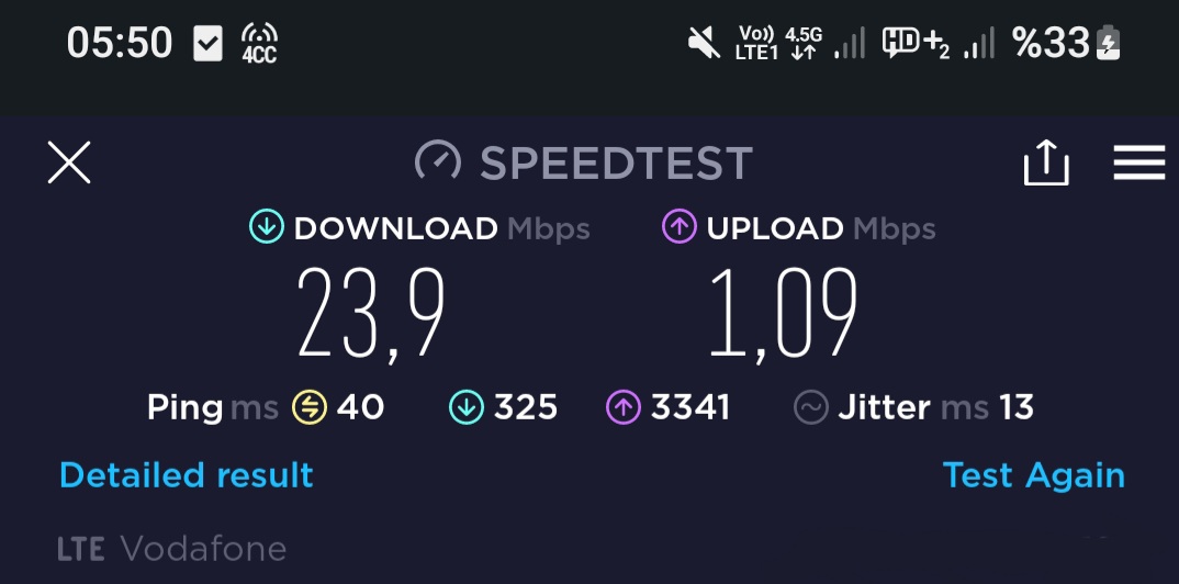

Vodafone LTE-A 1800 2CC 10+15 MHZ
LTE-A 900+1800+2100
LTE 2600+900+2100+2100
LTE 900 2CC 10+15 MHZ
