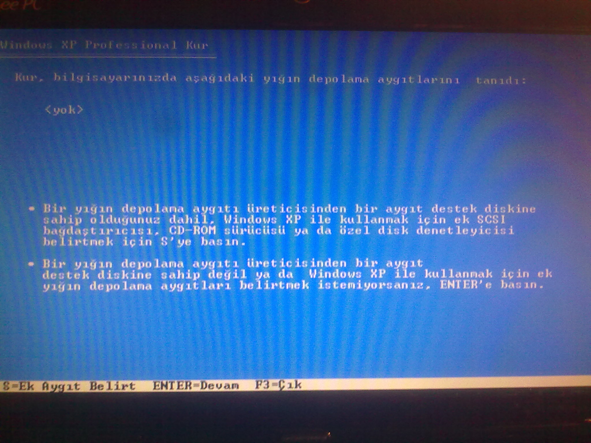

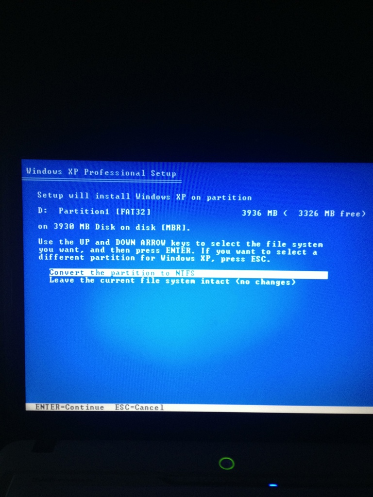

Win to Flash programıyla usb sürücüye windows'u yükledim. Boot başarıyla gerçekleşti. Ancak formatlama ekranında usb'nin bulunduğu diski görüyor, laptop'un hdd bölümlerini görmüyor. Ekran görüntüsü de şu şekilde;
Bunun nedeni nedir acaba? Formatlamaya devam edemiyorum.
