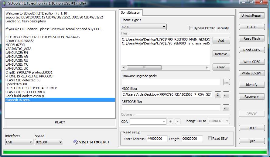

konudaki talimatlara uyarak k790'a setool ile yazılım atmaya çalıştım fakat atmadı..
FILE RECOGNIZED AS CUSTOMIZATION PACKAGE.
CDA:CDA102568/7
MODEL:K790i
VARIANT:C_ASIA
LANGUAGE: EN
LANGUAGE: AR
LANGUAGE: RU
LANGUAGE: TR
LANGUAGE: UK
ChipID:9900,EMP protocol:0301
BOOTROM MODE DETECTED
Speed:921600
OTP LOCKED:1 CID:49 PAF:1 IMEI:35220601220513 CERT:N/A
FLASH CID:49 COLOR:RED
LDR:061201 1314 HANCXC1329129_DB2020_FLASHLOADER_R2A005
Flash ID check:897E
Flash props sent ok
writing D:\790\K790_R8BF003_FS_C_ASIA_RED52.fbn
CURRENT FLASH FILE CID:52
SSW uses complete hash, hash len is:4580
HDR block not accepted,error:19
Elapsed:6 secs.
Abort all operations.
Can't load ID loader !
Elapsed:14 secs.
kalınla yazdığım hatayı verdi..sebebi ne olabilir ilgilenirseniz sevinirim...
