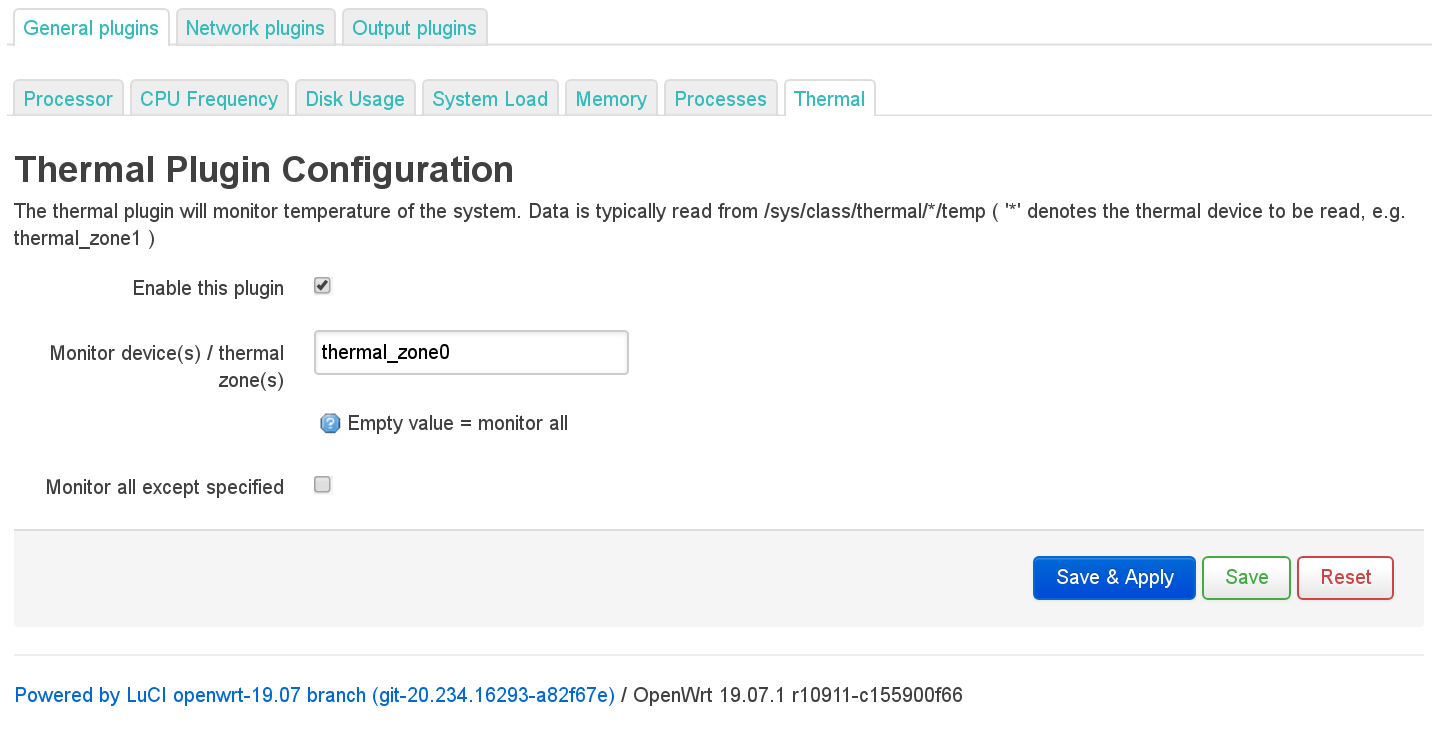

modemin sıcaklığını görebileceğimiz bir yer var mı acaba?

Q
5 yıl (129 mesaj)
Maalesef orijinal olarak yazılımında böyle bir özellik yok. Ama openwrt firmware 'i yükleyebilirseniz görebilirsiniz. Ama w9970 için değil w8970 'de çalışan bir openwrt yazılımı var.
