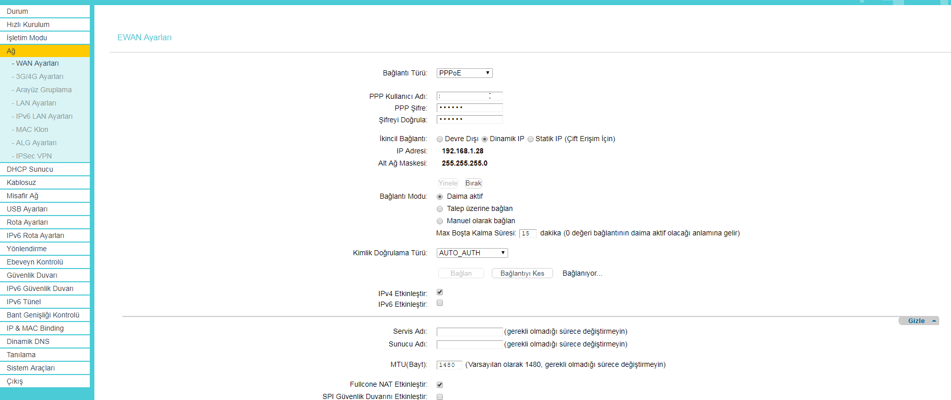

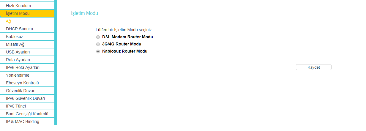

Merhaba Arkadaslar. Netspeet fiber internet kullanıyorum. Tılgın modem verdiler. Bu modemi kullanmak istemiyorum. Gidip teknosadan td-w9970 modem aldım. Modemde fiber desteği olduğu yazıyor.
Modemin 4. Lan portu aynı zamanda wan portu. Modemi işletim modunu kablosuz router moduna almadan LAN4 portunu wan portu olarak görmüyor. Bu moda alarak cat5 kabloyu modemin 4 numaralı lan portuna takıyorum ve resimde gözüktügü gibi kullanıcı adı ve şifremi yazıyorum ancak bu ekranda vlan id tanımlayacak bir alan yer almıyor. Vlan id 35 olarak belirtemediğim için modem gidip 10.10.210.14 formatında bir ip alıyor ve internete çıkamıyor dogal olarak.
Ben mi acaba yanlış birşey yapıyorum. Modemde LAN4 portuna duvardan gelen cat5 fiber data hattı kablosunu takarak nasıl baglantı saglayabiliriz ?

Hocam cevap için teşekkürler. baglantınız vdsl mi fiber mi ? (benim fiber)
Benim duvardan cat6 olarak hat geliyor oyuzden direk modemin rj11 portuna takamadım. cat6 kabloyu kesip (duvardan hangi uçlarına baglantı var bakarak) rj11 e takıp modeme taktım ancak dsl ışığı yanmadı.
4 telli kablonun rj11 e takılırken bir renk şeması var mı ? (duvardan bulunan cat6 kablonun turuncu/turuncu beyaz yeşil/yesil beyaz uçları aktif gozukuyor.

Hocam netspeed türk telekom altyapısını kullanıyor. benim fiber dediğim asagıda turk telekom switchi var. fiber oraya kadar geliyor. ordan benim eve direk cat5 kablo geliyor. duvardaki prizden cat5 kabloyu direk tılgın modemin wan portuna (rj45) girişe bagladırlar.(Yani superonline da oldugu gibi eve direk fiber cam kablo gelmiyo)
Bende bu modemi kullanmak istemiyorum. Gidip tp link modem aldım. Bu modemin web sitesinde ve kutusunda fiber destegi oldugundan bahsediyor. cat5 kabloyu direk takarsam vlan id tanımına izin vermiyor. asagıdan gelen duvardaki kablonun 4 telini kullandıkları için rj11 telefon kablosu ile takayım dedim tp link modeme ama bu seferde hattı hiç görmedi.
TP link kullanıpda rj45 ile modeme baglantı yapıp internete çıkabilen var mı ?

peki duvardan gelen cat5 kabloyu kestiğinde beyaz ve mavi uçları rj11 ile birleştirdinmi...
aldığı modem rj11 bir girişli zaten kullanma kılavuzunda yazıyor fiber ve adsl girişi diye bence netseedi ara teknik servisi vardır yada mahalledeki turk telekom ekibinden yardım iste nasıl yapılacağını sor yada bir elektrikçi çağırıp bağlantıyı sağlasın...
geçen sene turk telekom ekipleri kalın siyah kabloyu odanın içine kadar getirdiler uydu girişi vardı onu biraz genişletip modeme kadar getirdi ekip biraz içeride kablo bıraktıktan sonra uçunu sıyırdığında kalın bir bakır kablo ve beş altı tane renkli ince kablo gördüm benim yalın internet olduğundan rj11 kablosunu uçunu sıyırdıktan sonra siyah kablo yani Türk telekom kablosunda beyaz ve mavi uçları rj11 uçları ile birleştirdi ve üstünü siyah bantla sardı sonra rj11 modeme taktıktan sonra modem açıldı cep ten bağlandım o kadar....
Bu mesajda bahsedilenler: @kskengin
8 yıl (353 mesaj)
dedigim gibi duvardaki kabloyu kestiğimde 4 telin aktif oldugunu goruyorum.(2 tel degil yani) bunlarda yesil/yesilbeyaz turuncu/turuncubeyaz uçlar. Bunları rj11 ile modeme taktıgımda hiç sinyal olmuyor.
modemin lan portlarını wan portu olarak ayarlaraya biliyorsun. boyle olunca modem hem rj11 hemde rj45 interneti desteklediği soyleniyor. lan portunu wan portuna çevirmek için modemi wirelles router moda alman gerekiyor. Ben bunu yapıp pppoe seçiyorum. kullanıcı adı şifre yazıyorum. Modem gidip türk telekomdan 10 la baslayan ip alıyor. bunun sebebi de kullanıcı adı şifre tanımladıgım yerde vlan id tanımlayabilmem gerekiyor ama öyle bir alan yok. netspeed müşteri hizmetleri malesef çok zayıf. onlarda durumu çozemiyorlar. tp link tarafını aradım onlarda çözemedi.
Tek umudum duvardaki 4 teli rj11 ile modeme vdsl portundan girip vdsl şeklinde ayarları yapıp internete çıkmaktı ama onda da sinyal yok diyor rj11 ile girdiğimde. Türk telekomdan yardım istesem adamlar kesin para ister. Bende kendileri sevmediğim için çagırmıyorum.
Bu mesajda bahsedilenler: @efem-35
