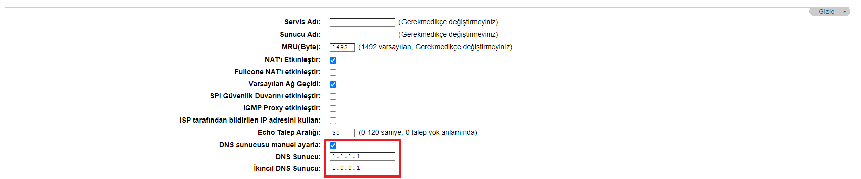

bunlar WEB sayfasından yapılan değişiklikler gerçekte o dns'in kullanılıp kullanılmadığını paket trace ile ya da engelli bir siteye erişerek test ettin mi?

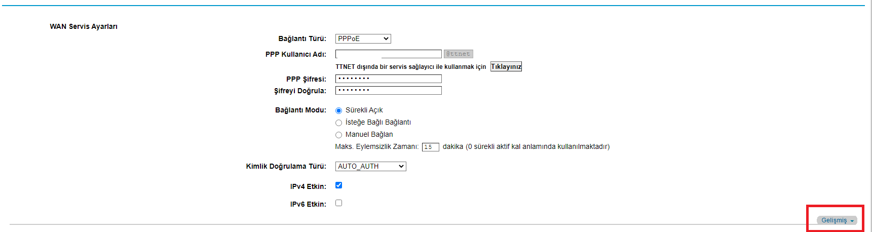

MTU ayarlarını ne için değiştirmek istediğinizi merak ettim. genelde MTU ayarları internet PVC'sinin düzenle/edit bölümünden girildiğinde Gelişmiş/advanced bölümleri altında oluyor bu modemde de gördüğümü hatırlıyorum.

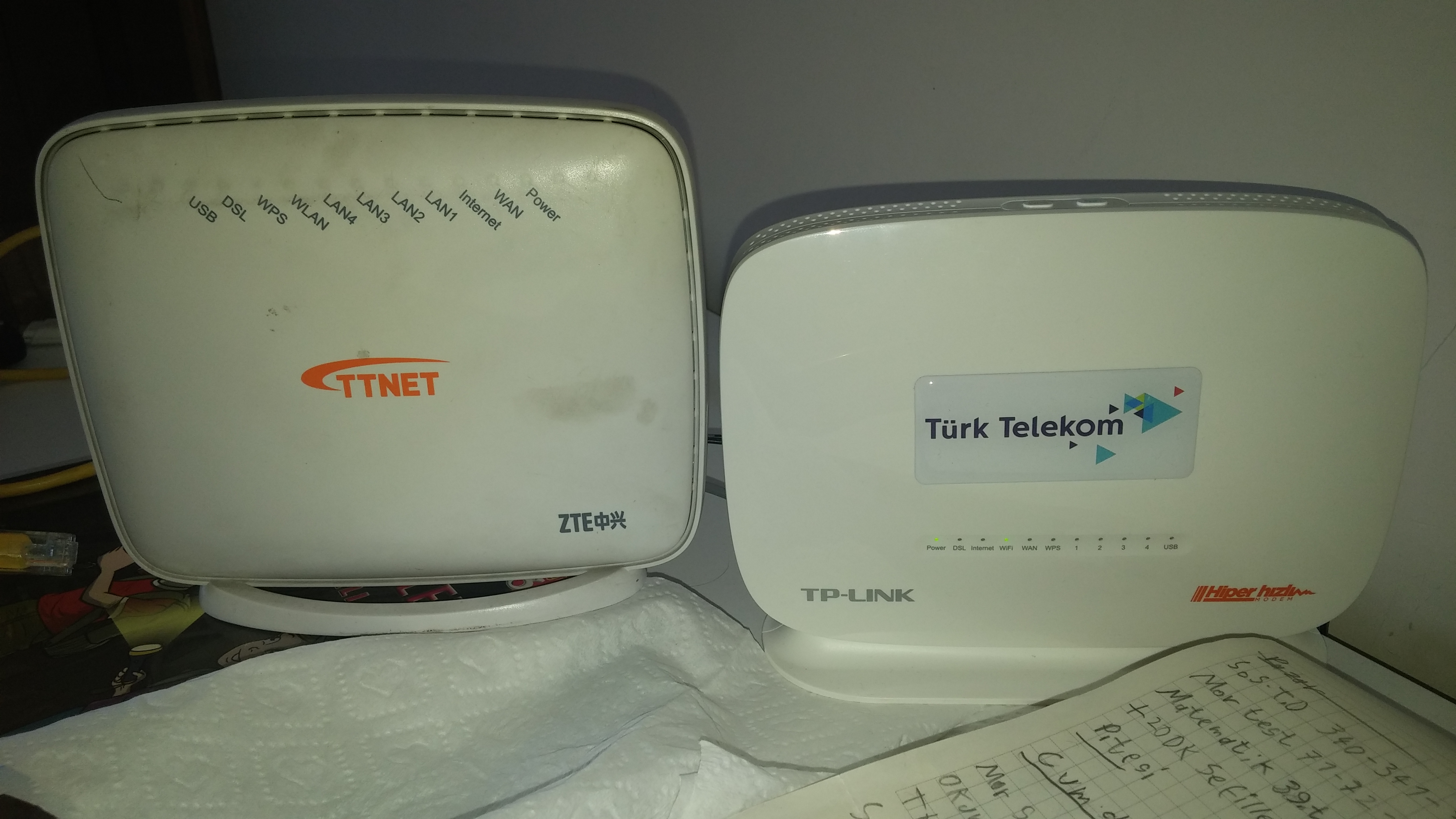

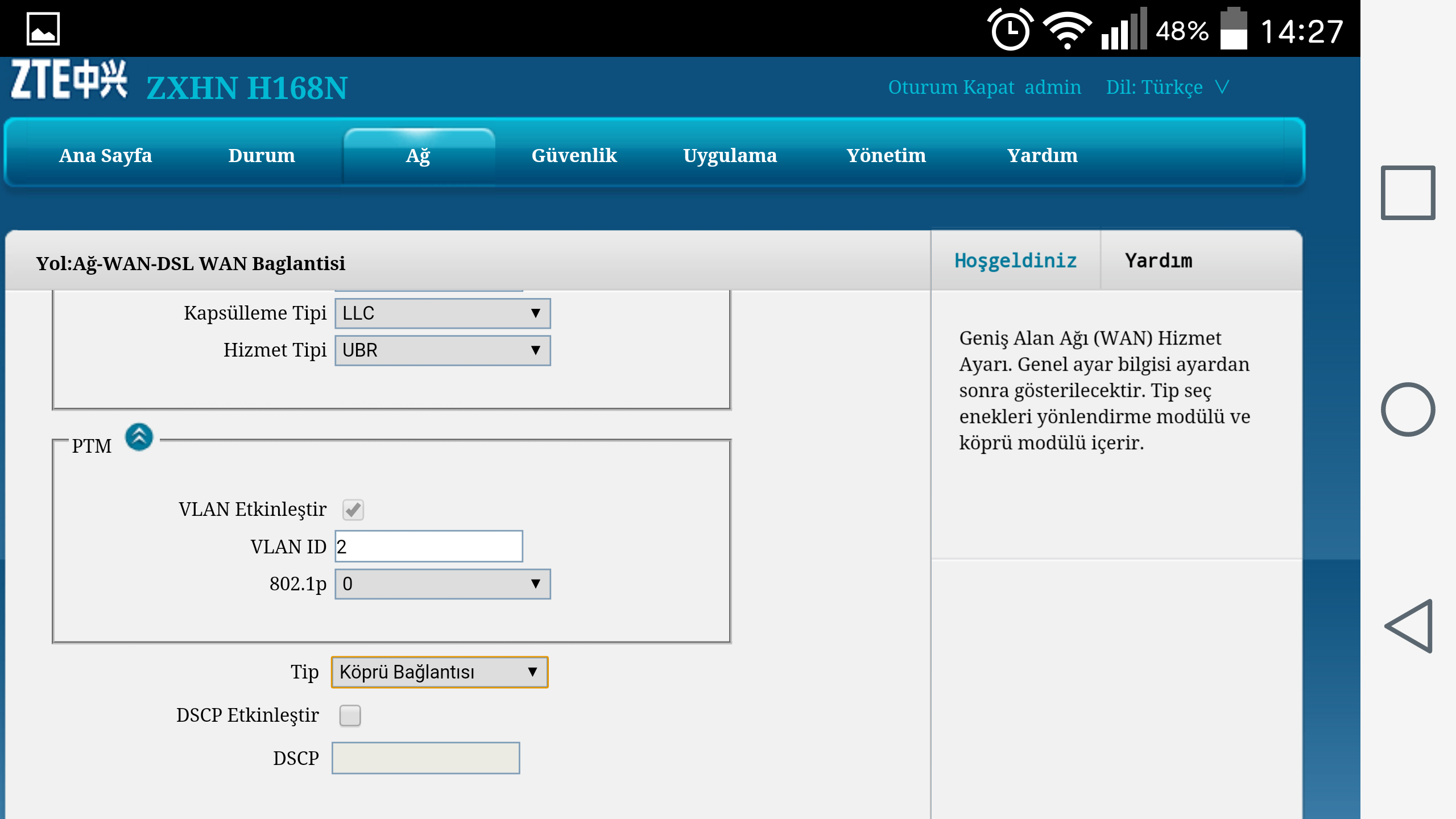

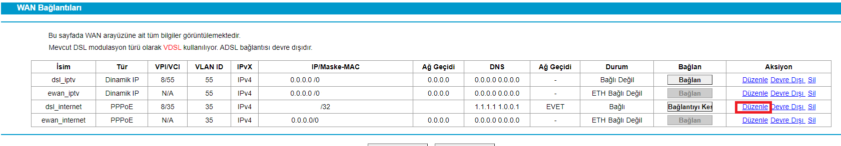

Şimdi diğer modemi zte h168n olanı köprü moduna alabiliyorum (resim 1) ama internet olan TP link w9970v3 modeme bunu nasıl ekleyeceğim çözemedim.
Bazı diğer problemler;
Problem no #x şifreleme wep yapıldığı zaman telefon ve tablet Wifi bağlantısını kabul etmiyor, problem no#y Wifi yayın kanalını (normalde oto) değiştirdiğim zaman modeme bağlanmayı seçince cihazlar ip alamıyor
problem no #? Allahını seven defansa gelsin :)
Yok repeater al ucuz zaten filan gibi çözümler değil bu cihazlarla bunu yapabilmek istiyorum artık bu bir hırs meselesi oldu. İşe networkçü mü alsam diye düşünmeye başladım :)

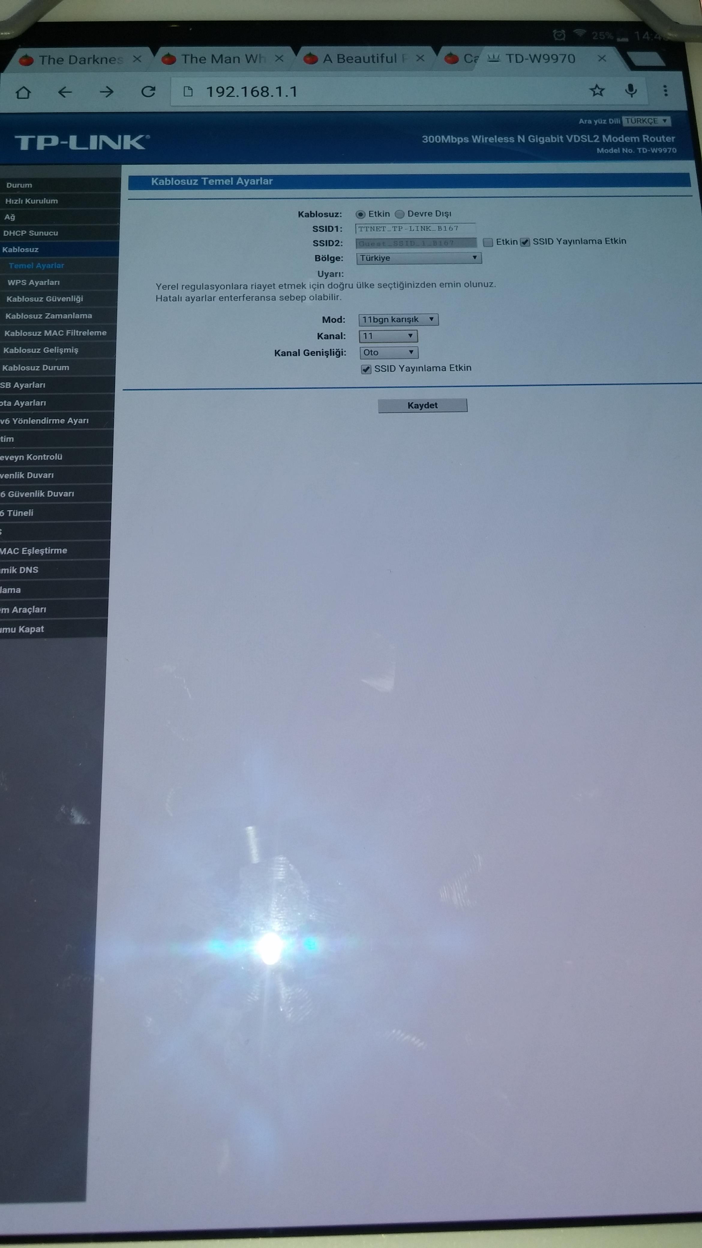

Konuya vakıf olanlardan haber bekliyorum, modemlerin resmini koydum, w9970v3 ün de göstermelik bir arayüz resmini koydum merak edenler için.
