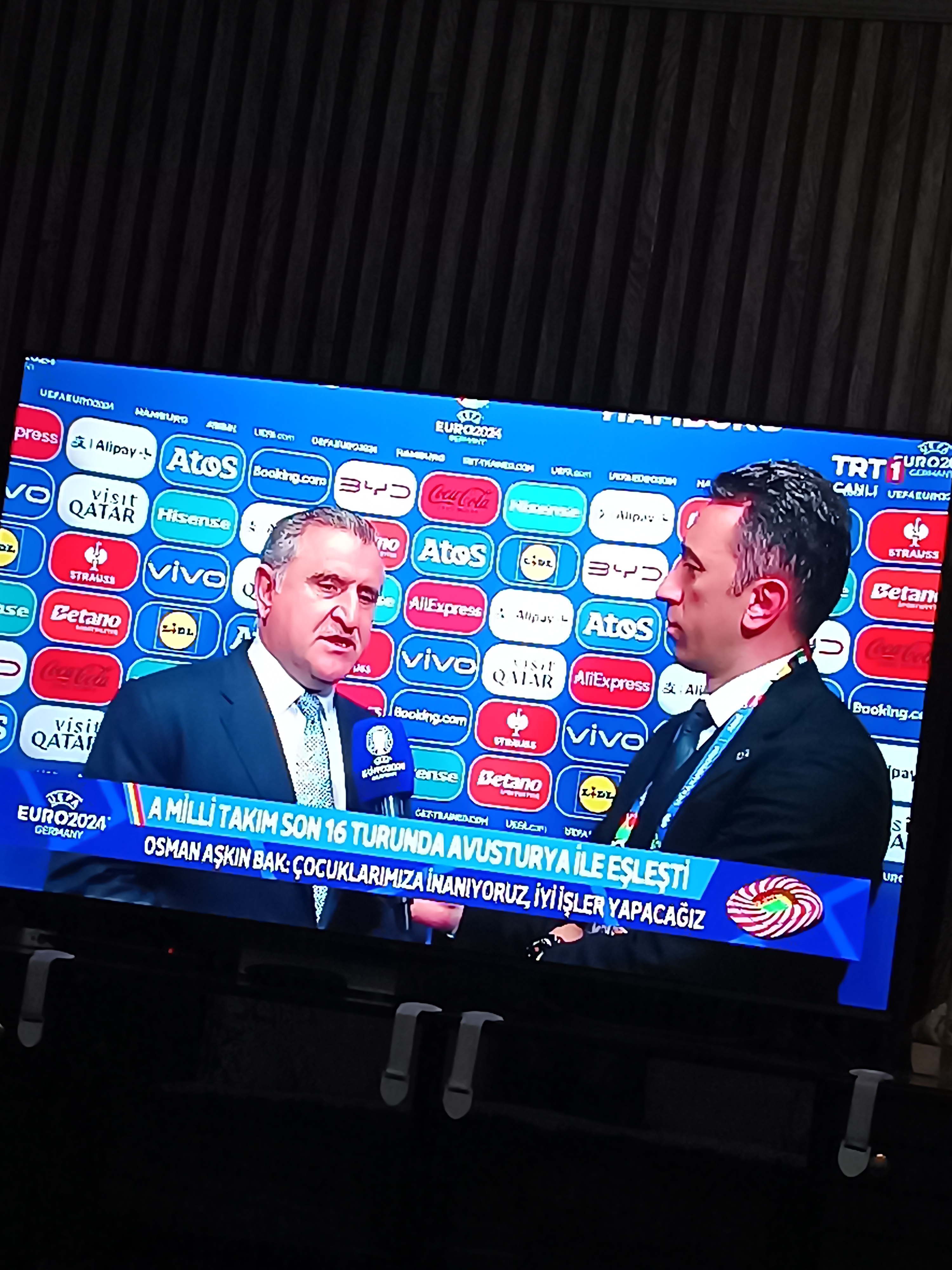

Arkadaşlar şuan eve geldim TRT 1 HD merak ettim açtım şimdi açılmış izleyebiliyorum . Şu anlaşılıyor ki bu problem TRT kaynaklıymış ne sistemde ne kabloda sıkıntı varmış . < Resime gitmek için tıklayın >
2 gündür neredeyse bu frekansta sinyal alamıyordum.
11794
Polarizasyon: V (Dikey)
Sembol Oranı: 30000

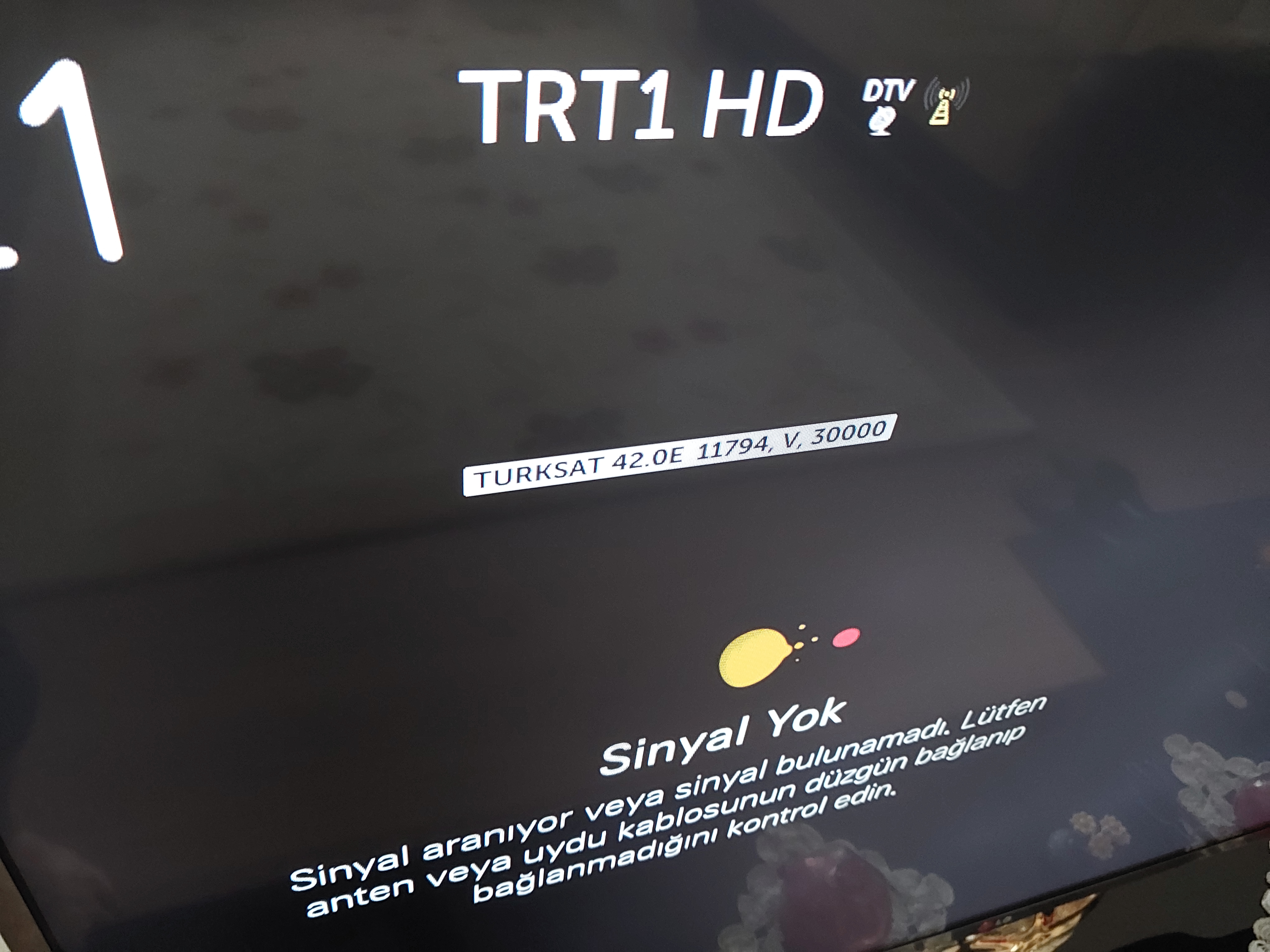

Frekansım doğru. Dün maçları sorunsuz izlerken şimdi sinyal yok diyor.

Abi ben hayatımda bu kadar rezil bir şey görmedim. Bakın trt1 açıyorum. 2 gün önce izlediğim TRT çalışmıyor. Buradaki bazı arkadaşlar kafalarından yok tesisatı yok kabloyu yok çanağı yok lbn kontrol et diyor. Çanak balkonda. Vidaları sabit gram oynama şansı yok.lbn sıfır. Kablo zaten 5 metre yeni.
Hadi herşeyi geçtim.
Resmini çektim. Ama sinyal yok yazarken altta Pegasus reklamı çıkti.
Bu tamamen TRT nin salakligi. Maç yayını gelmiyor da reklam nasıl sorunsuz çıkıyor ekranda.
Hani alt bara arada gelen reklamlar varya ondan bahsediyorum.
Bu arada kimse frekans ayarından bahsetmesin. Elbette ki yazdıkları frekansı kullanıyorum.
Rezillik tamamen .

Şaşırmıyorum. Çünkü ülke genelinde bir sinyal düşürme işlemi mevcut olduğun resmi olarak açıkladılar. Şimdi bunu yakınma olarak görmenize tepki gösteriyor herkes.
LNB yok tesisata yıkamanız filan.
O kadar kişi aynı anda tesisat arızası yaşıyor olamaz diye düşündünüz mü?.
Herkesin tepkisi ve şikayeti aynı. Frekans aynı herşey aynı yayın yok. Şuan İnternet üzerinden izliyorum.
Bakın resim attım reklam geliyor maç gelmiyor. O kadar net ki reklamın geldiği bölüm.
Bu TRT nin yarattığı bir sorun. Belli ki cihazınız %si düşük olsa bile yayını açıyor sizde.
Benim cihazım tahminen 50 altına geldiğinde sinyal yoka düşüyor herhalde. Bu konuda teknik bilgim yok. Ancak bütün kanallar %90 üzerinde. TRT de sinyal yok.
Araştırmalarım sonucunda izleyenlerin genelde ya çanağı gerçekten büyük ve kaliteli bir LNB ile %45 bile alsalar cihazı da açıyor diye izliyorlar.
Çünkü başka bir açıklaması yok bunun. TRT kendisi zaten söylüyor sinyal seviyesini düşürdük diye. Yani kimsenin tesisatında sorun yok. Frekans doğru ise yapacak bir şeyi yok. Maalesef ülkemizde ki vergi babası TRT yayının içine etti. Bu kadar basit.
