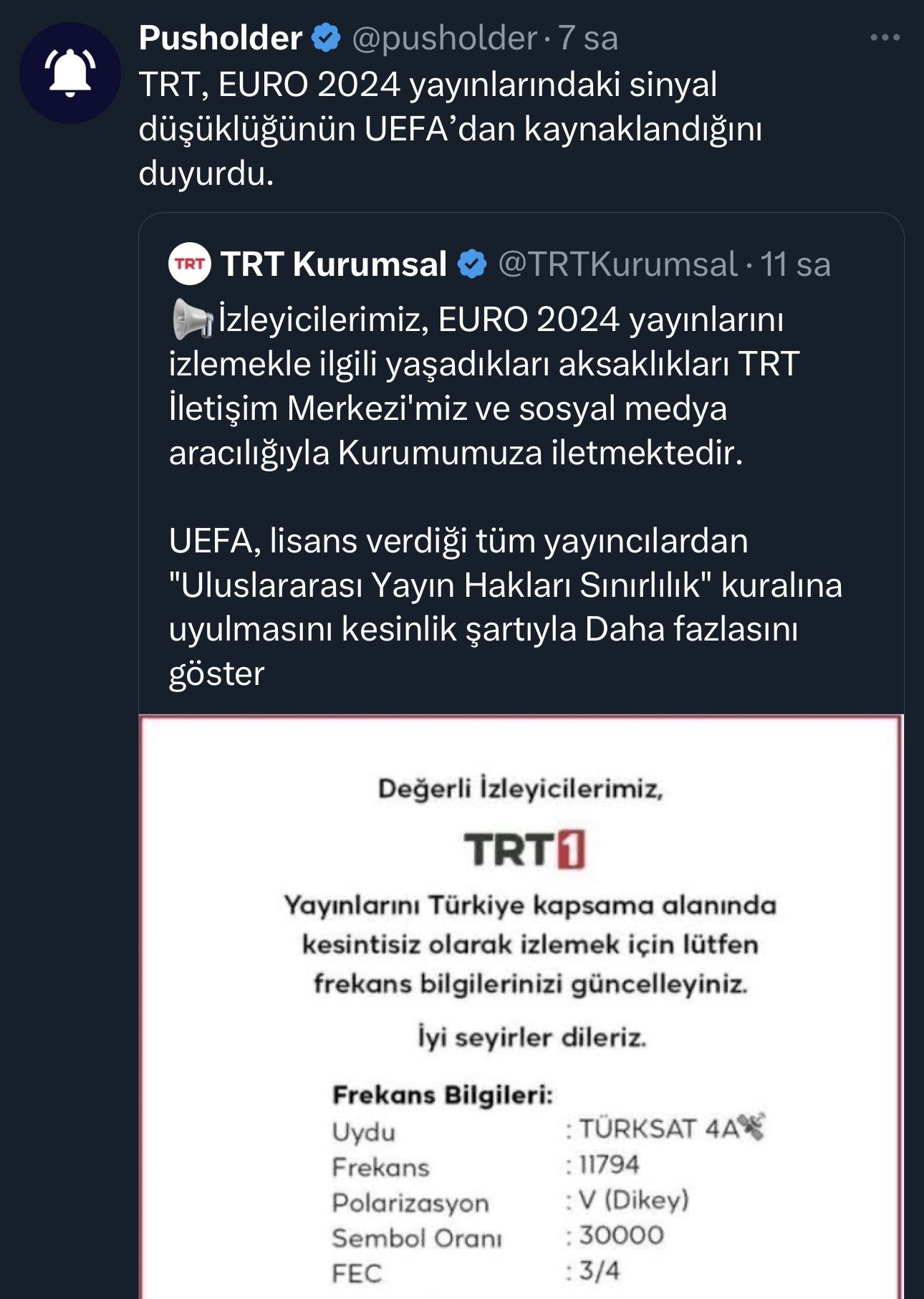

Sinyali kısmışlar çok az çekiyor. SD den izleniyor. Diğer frekansda şifreli.

arkadaşlar Turksat üzerinden şifresiz yayın yapan 4, şifreli yayın yapan 1 adet (digiturk) TRT 1 yayını var..
TRT 1 SD 11096 H 30000 (biss şifreli ama şifreyi girseniz bile maç saati yayın yok)
TRT 1 SD 11957 V 27500 (biss şifreli, kanal açılmıyor ise biss şifresi girerek maç saati izleyebilirsiniz)
TRT 1 HD 11054 V 30000 (biss şifreli ama şifreyi girseniz bile maç saati yayın yok)
TRT 1 HD 11794 V 30000 (şifresiz tamamen açık, maç izlenebilen kanal ama malum sorunlu tek frekans)
TRT 1 HD 11305 V 30000 (Digiturk ün kendi şifreli kanalı..sadece digiturk üyeleri izleyebilir)
biss şifresi başında 1 olmak üzere yazabildiğiniz kadar sonuna 0 eklemek 1000000000000 gibi

hadi frekansı kıstın onu da anladık da; kıstığın frekansı daha da düşürüp 0 a çekmek nedir yahu..40 dk maçı izledim son 5 dk daha da düşürdüler..harbiden suyunu çıkardı artık..

sinyali kural gereği düşürdüler..benim tv %67 ile yakalıyordu..anlaşılan küfür yemek hoşlarına gidiyor ki onu da düşürdüler komple gitti yayın..hayır bana bunun kimse mantıklı açıklamasını yapamaz..
