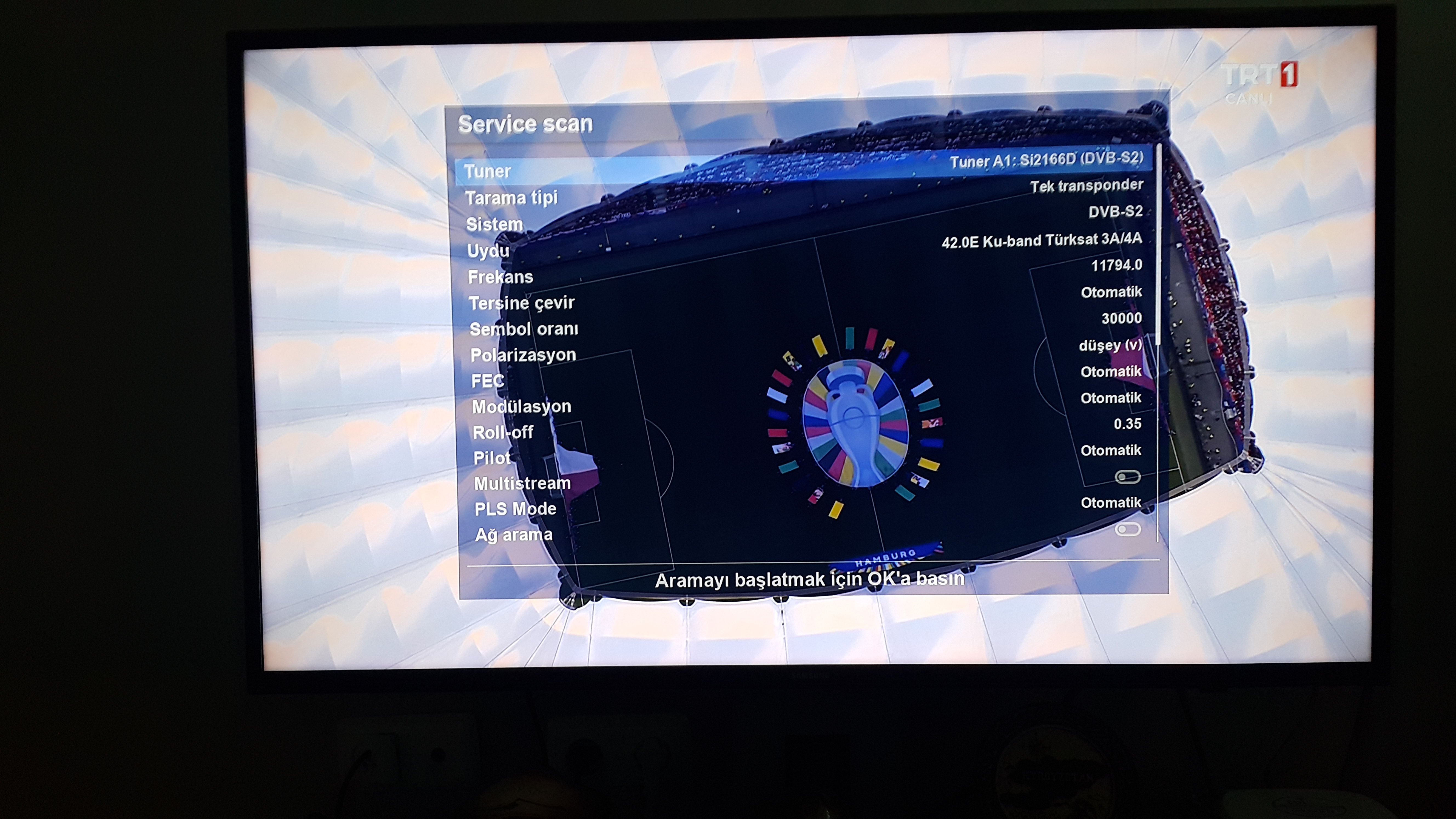

"Tesisatı kontrol edin" derken, 11794 V 30000 frekansında sinyal olduğunu belirttim ben... Yani yukarıdaki üyelerden biri 11794 frekansından sinyal alamadığını belirtmiş de... Ben de o üyenin mesajına binaen, kontrol ettim ve sinyal olduğunu gördüm.
Yani ben de sinyal varsa, uyduda yayın var demektir. Uyduda yayın varsa, sinyal alamayanların tesisatında sıkıntı var demektir. Umarım anlatabilmişimdir.
Aha bu da 11794 frekansı ;
