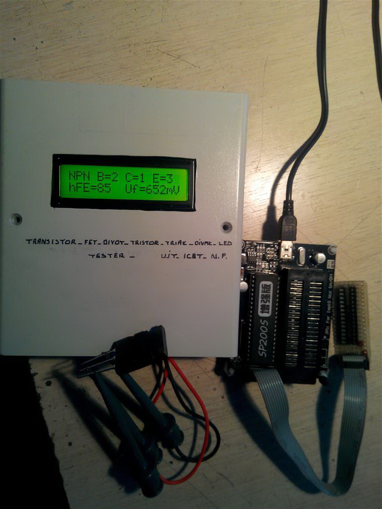

Ohh be Nihayet.. Muhsin Bey Teşekkür ederim.. ISP için mini bir ZIF soket hazırladım şemadaki gibi bağlantı yaptım WLPRO Programıyla çalıştordım ve yükleme yaptım...
Yok Çok merak ediyorum da bu alet Poşet içinde satılıyor hiç bir yazılım Aparat CD falan yok. Acaba Stın alan Kaç kişi bu aleti tık diye çalıştırdı acaba. eminim benim gibi tırmalıyarak halletmişlerdir .. Her neyse Forumda bu işi çözdük bari bir başkası bu sıkıntıyı çekmesin faydalansın.. Herkese Yardımlarından dolayı teşekkürler...

Devre olarak ISP bağlantı aparatını zaten yaptım aşağıdaki resimdede görüldüğü gibi...
Ayrıca test cihazıda sorunsuz çalıştı..

Ve Böylece yeni oyuncağım. Atölyemdeki çalışma masamda yerini almıştır...

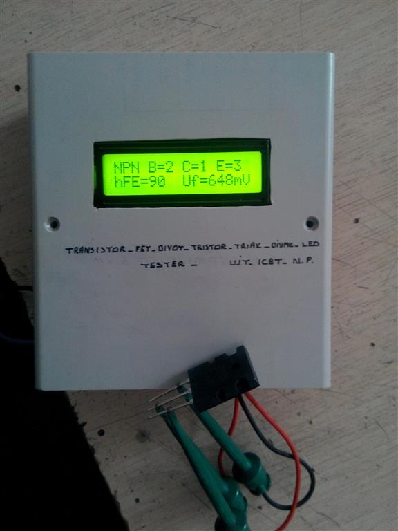

Bu Arada bu Alet gerçekten harika. hem ayaklarını buluyor hem HFE değerlerin hem N veya P olduğunu fetlerde iç direnç diyotlarda kutup her şeyi çok mükemmel olarak tespit ediyor gerçekten harika bir alet. şimdiye kadar bunun eksikliğini bilememişiz...
Bu arada yukarıdaki bir yoruma istinaden Germanyum diyot veya transistoru de gayet güzel tespit ediyor hiçbir sorun yok.. bilgilerinize
