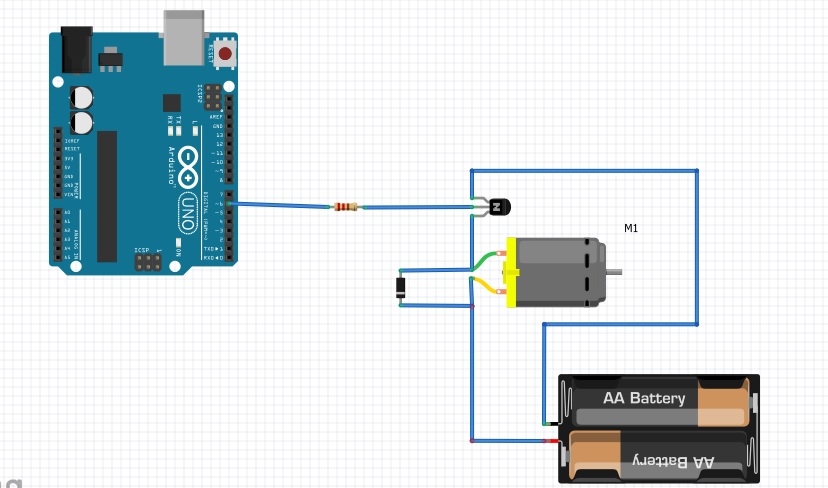

Arkadaşlar merhabalar.Ben arduino ile dc motor çalıştırmak için bc547 npn tipli bir transistör kullanıyorum.Basit bir sistem yaptım.Butona basılınca motor dönüyor,tekrar basılınca motor duruyor.Daha doğrusu öyle olması gerekiyor ama olmuyor.Motorun dönmesi için öncelikle elimle çok az da olsa döndürmem gerekiyor motoru.Ayrıca pille çalıştırdığımdaki hızdan çok çok daha yavaş dönüyor.Ancak butona bastığımda anında durabiliyor.Bunun sebebi nedir acaba?Yardımcı olursanız sevinirim.
Motor için harici bir güç kaynağı kullanmanızı tavsiye ederim arduinonun 5V pinini kullanmayın. İkincisi TO-92 transistör o motoru döndüremez ya mosfet ya da güç transistörü ile deneyin derim. Motora tıkama yönünde bir 4007 bağlayın. Ayrıca transistörü BD139 veya negatifle sürüyorsanız BD140 ile denersiniz olmazsa daha da büyütürüz.
Ayrıca Optokuplör ile motor devresini ayırmanız da gerekebilir. İnternete bakarsanız hazır motor sürücüleri var arduino için. H köprülü olanlar, düz olanlar...

motor uçlarına ters diyot bağladın mı? aşağıdaki gibi bir devreyi öneririm.
