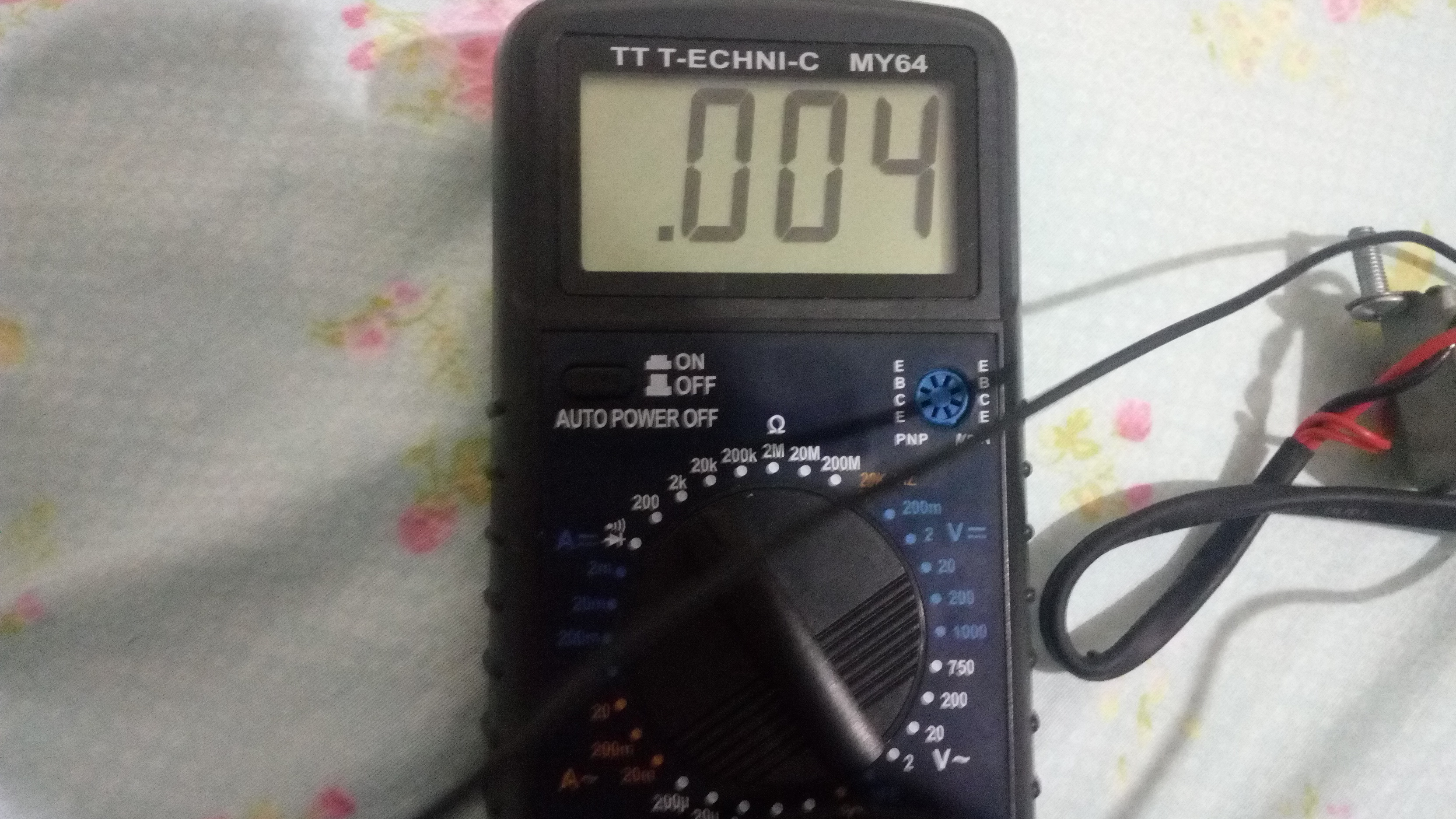

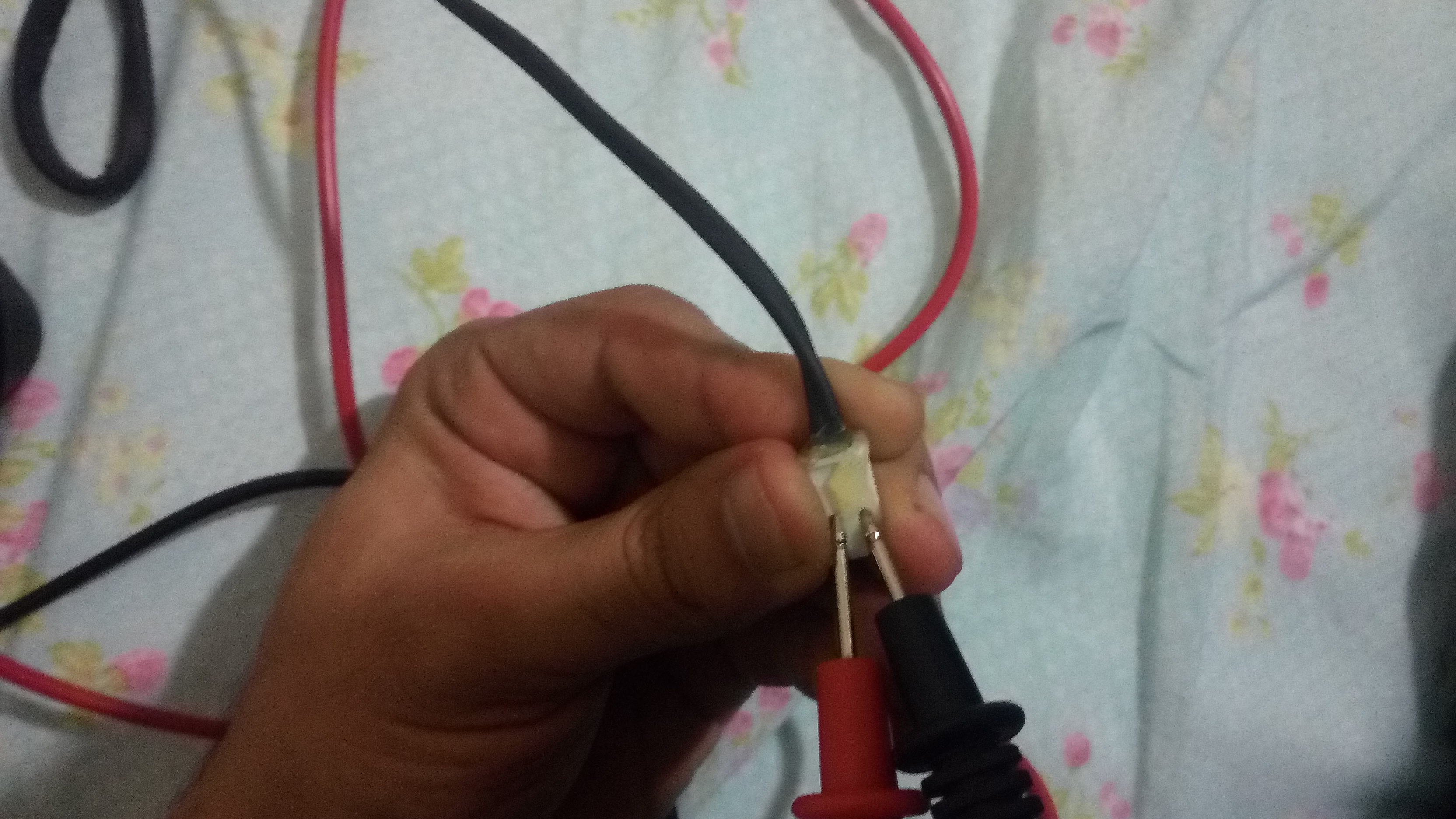

Selam arkadaşlar. Resimdeki transformatörü ölçmek istedim. Multimetre kademesini 2M ohma getirip probları transformatörün giriş kısımlarına temas ettirdim. Ekranda değer görünüyor fakat hemen sıfıra dönüyor. Ricat etsem transformatorun sağlam olup olmadığını soyler misiniz, ya da yanlış bir ölçüm yapiyorsam söyler misiniz?

slm 220v kısmında 1k civarı göstermeli yoksa sarı bantı sök sigorta var onu iptal et öyle çalıştır.
8 yıl (1021 mesaj)
2k kademesinde resimdeki sonuç çıkıyor. Elektronik konusunda çok acemiyim. Dediğin işlemi yapacak kadar yeteneğim yok. Yenisini almak daha iyi bir seçenek galiba

öncelikle trafoyu nereden söktün. çünkü bazı trafolar, fitre görevi görebiliyor. kademeyi düşürerek, ölçmeye devam et. bilmediğiniz trafoya, 220 volt vermenizi önermem. ters tepebilir. sargıların dc direncini ölçerek, primer ucundan emin olmalısınız.

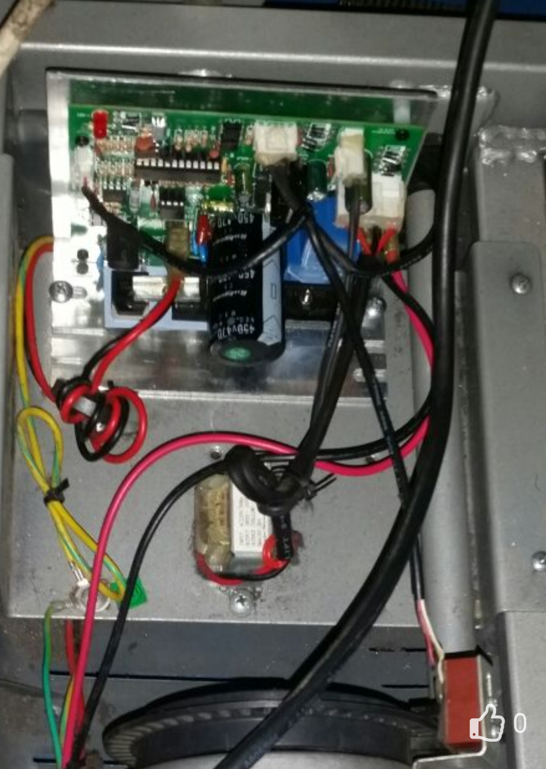

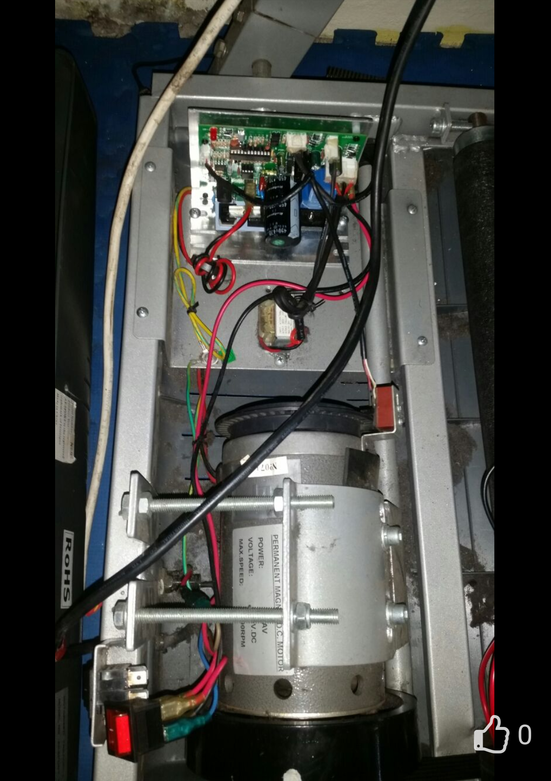

Hocam bunu koşu bandından söktüm. Sifir sürücü karti aldim. Surucu kartina 220v geliyor, çıkışında da motoru calistirmak olmasi gereken volt var ama anakart faal değil. Bu parçadan supheleniyorum.
8 yıl (6043 mesaj)
smps güç kaynaklarında kullanılan bir trafo olmalı.

Devre üzerindeki görüntüsü bu şekilde
8 yıl (6043 mesaj)
görünüşe göre, smps güç kaynağında, regüle etmek için kullanılan, trafolardan birisi. özel sarımlı olduğu için, istediğin gibi, kullanamayabilirsin.
