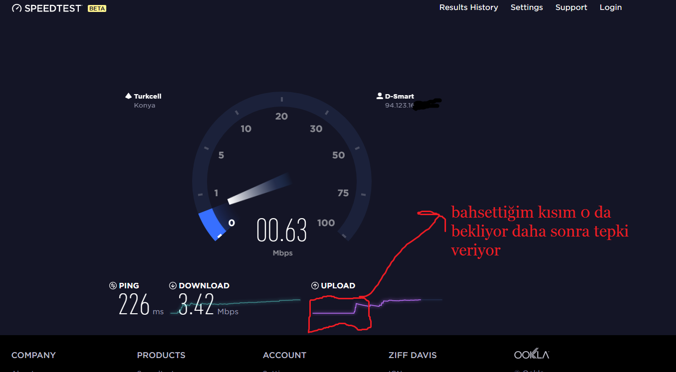

anladım orasını türk telekomdayken 93. diye devam ediyordu evet ama benim bahsettiğim nokta saha dolabı filan bunlar türk telekoma ait olduğundan diyorum portla alakalı olabilir mi? Şöyle bir bilgi vereyim sizlere.2-3 ay önce türk telekom kullanırken aynı sorundan dolayı şikayetlerimi artırınca uzun bir şikayet serüveni sonrası nasıl bir işlem yaptılarsa sorun ortadan kalkmıştı ve 1 ay boyunca interneti sorunsuz kullanmıştı 1 kez bile hız düşmesi olmamıştı ama 1 aydan sonra tekrardan eski sorunlu haline döndü internet tüm tahminlerinize rağmen ben sorunun porttan kaynaklı olabileceğini düşünüyorum yoksa o 1 ay boyunca nasıl sorunsuz verdiler hızı ? Garip birşey daha aktarayım portun değiştiğini ilginç biryerden anladım: şimdi speedtest.net sitesinde benim hız testi ölçülürken hız grafiği 2-3 saniye 0 da kalıyor daha sonra yükselerek ölçümü yapıyor upload kısmında ise grafik 5-6 saniye başlamıyor ve daha sonra ölçüm yapıyor bu kısmı anlamamış olabilirsiniz video çekebilseydim iyi olurdu ama hemen ekran görüntüsü atıyorum.İnternet sorunlu olduğu zamanlar bu ölçüm kısmı hep 0 da bekleyip daha sonra başladı ama o bahsettiğim 1 ay boyunca yani sorunsuz birşekilde kullandığım 1 ay boyunca internet speedtestini aynı sizlerde olduğu gibi direkt artarak ölçtü.Bu arada şuanki hız ve pingide atmış oluyorum.Çok değişken.

Porttan olması mümkün değil. Port dediğiniz şey sizin kim olduğunuzu bilip router'e gönderen bir parça. Sorununuz yüksek ihtimalle aktarma yapan router/sunucu'da. Router ise belirli bir abone kapasitesi, anlık cevap verebilme süresi olan bir cihaz. Bu speedtest'ten bile router'in geç yanıt verdiği sonucu çıkarılabilir.
Türk Telekom'da bir süre için sorunun çözülmesi router'in değiştirilmesi yada IP cache'lerinin temizlenmesidir.
