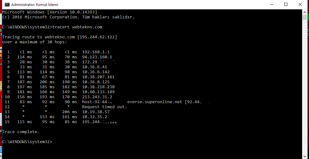

İnternet felç durumda.Btk ya heryere şikayet ettik ama halen değişen birşey yok.Haftaiçi akşamları, haftasonuda günboyu ping tavan hız ise 0.x mbpslerde çözümü için nasıl bir yol izlemem gerek?

ne yapabilirim dersen googleye degil de türkiye konumlu bir yere traceroute cek pingleri öyle bir görelim.
sendeki sorun suan 94.123 lü ip adresinden fazla ping almandan dolayi oluyor bu
buna benzer bir sorunu ayni mahallede oturdugum arkadasim yasiyordu ttnetteyken esenyurt-gayrettepe tarzi bi yerde 1000 ms ping yiyip pingi 250 düsüyordu istanbul icindeki sunucuya sendekide ayni sekil
yapabilecegin dsmarti arayip 94.123 lü 2. tracert kismindaki ip adresinin degistirilmesini istemek. ama yapacaklarini pek sanmam adamlari ara de ki pingim 600 geliyor bunu resetleyin hic bir kullanimim yok diyede ekle iyilikleri tutunca yapabileceklerini yapiyorlar ( 5 sene dsmart kullandim )

gündüz ping sorununun olmayisi da 94.123.160.1 adresiyle ilgili aksam saatleri hatta kimseleri sokmadan
modemden wifiye bak giren cikan varmi diye.. dedigim gibi bak 94 lü ipde 10 gelince ötekilerde düsük geliyor farkinda isen ama sanirim adana civarindasin baglanti orayi gösteriyor orada bir sorun var. bu ip adreslerininde belli bi hani limiti var 1 ipe 5000 kisi girebilsin gibisinden fazlasi girince ping yaratmaya basliyor senin sorunun o ara dsmarti suan hiz testi yapiyorum downloadim 1 mbit pingim 600 acik hic birseyim yok de. bide sansini öyle dene durum varken yapip
eger düzelirse sorun yok yok düzelmezse gider görüsürsün
94.123.160 li olan ip i degistirmelerini iste.. pingim 600 geliyor diyerek ( ama 600 gelirken ara )

şuan saat 19:05 ve yavaş yavaş yükseliyor pingler tabi bununla birlikte hız düşmeye başlıyor.Söylediğiniz 2. adım yüksek ve 10.adımda herzaman yüksek çıkıyor.Şimdi akşam saatlerinde çevredeki kullanıcılarda bağlanınca benim ağ geçidine yani 2.adıma olan ping süremi etkiliyor olabilir mi veya bu porttan kaynaklanabilir mi? < Resime gitmek için tıklayın >

Altyapiyla ilgisi yok altyapi ilgisi olsa ping 10 düsmezdi. adana sadece varsayilan bir konum hattiniz o civara yakin yani istanbulda olsaniz o ipe baglanmaz sizin haricinizde interneti kullanan varmi mobil aygit vs vs cünkü 2. baglantida yükselmesi anlik birseylerin gelip gittigi bunun icin arayin suan dsmarti diyin ki böyle böyle burda oturuyorum.. pingim oyuna 600 geliyor bunu resetleyin düzelmezse tekrar bakalim
altyapiyla ilgili olsa 50 60 ping gelmezdi ama o bölgede dsmartin en yakin hat verebildigi yer adana ondan orasi gözüküyor. 9 mbps olayi. eger hic birseyiniz acik degilse %100 eminseniz ( upload vs yok ise ) arayin dsmarti hemen speedtest yapiyorum 1 mbit hizim cikiyor bunu düzeltirmisiniz diyip bide öyle dene
