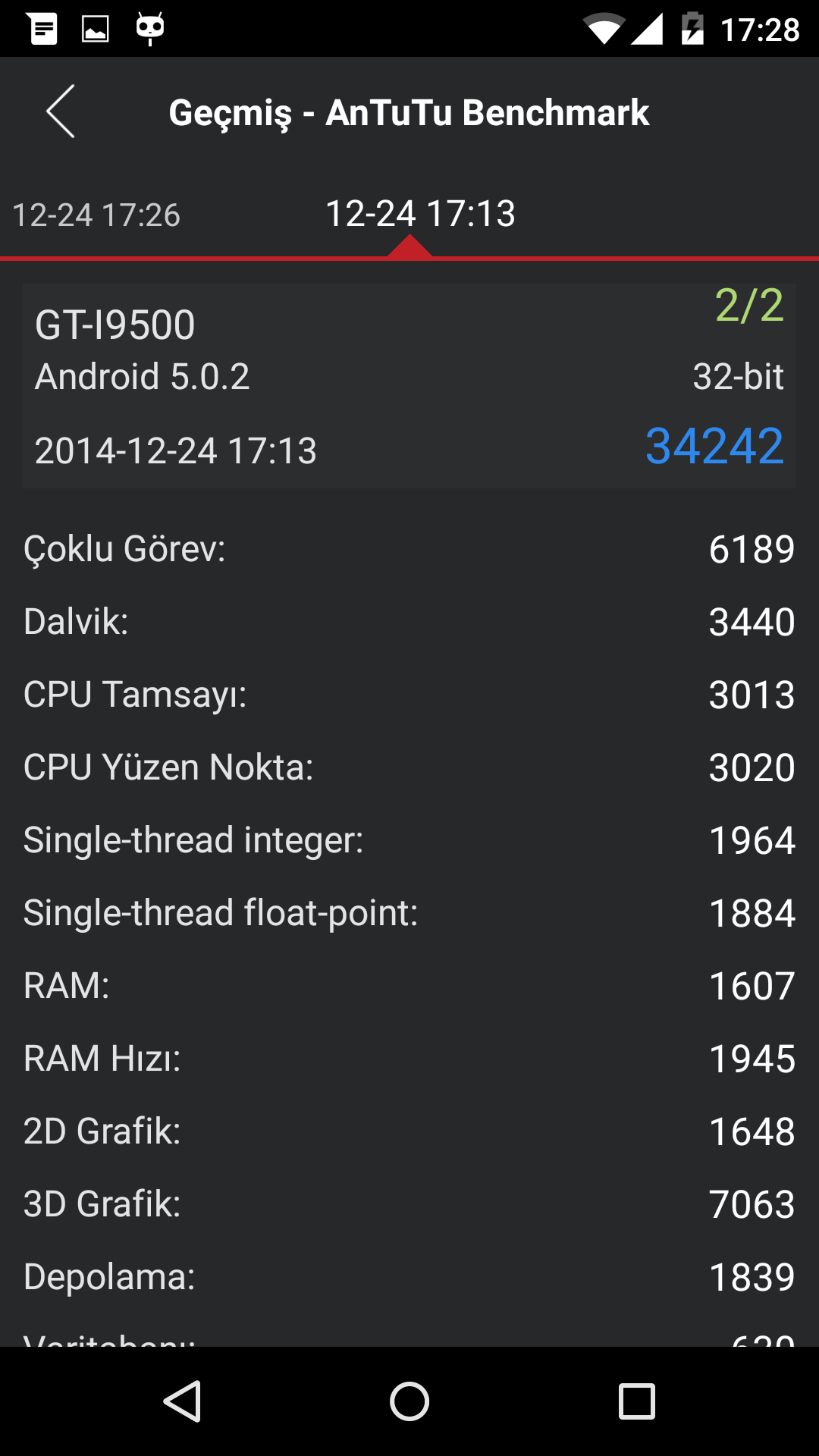

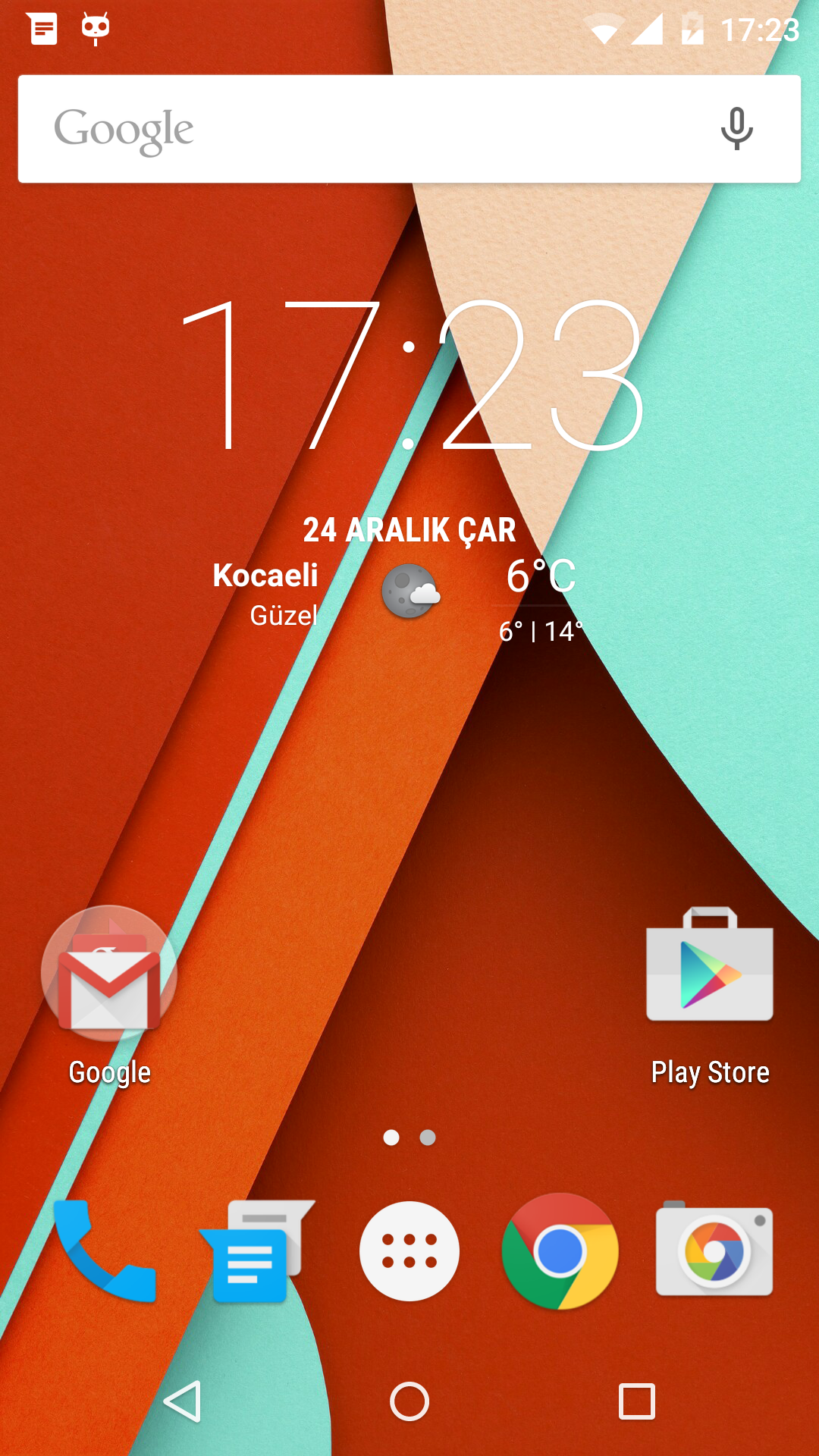

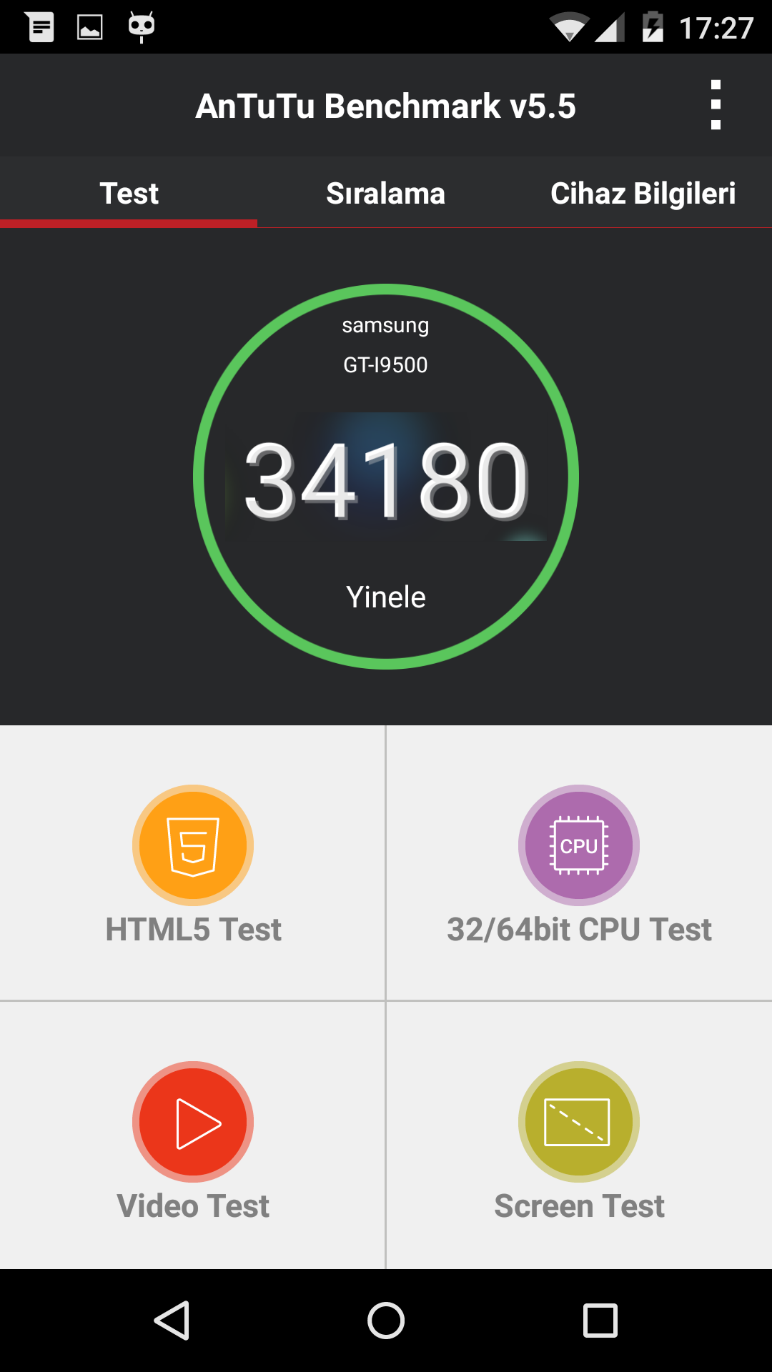

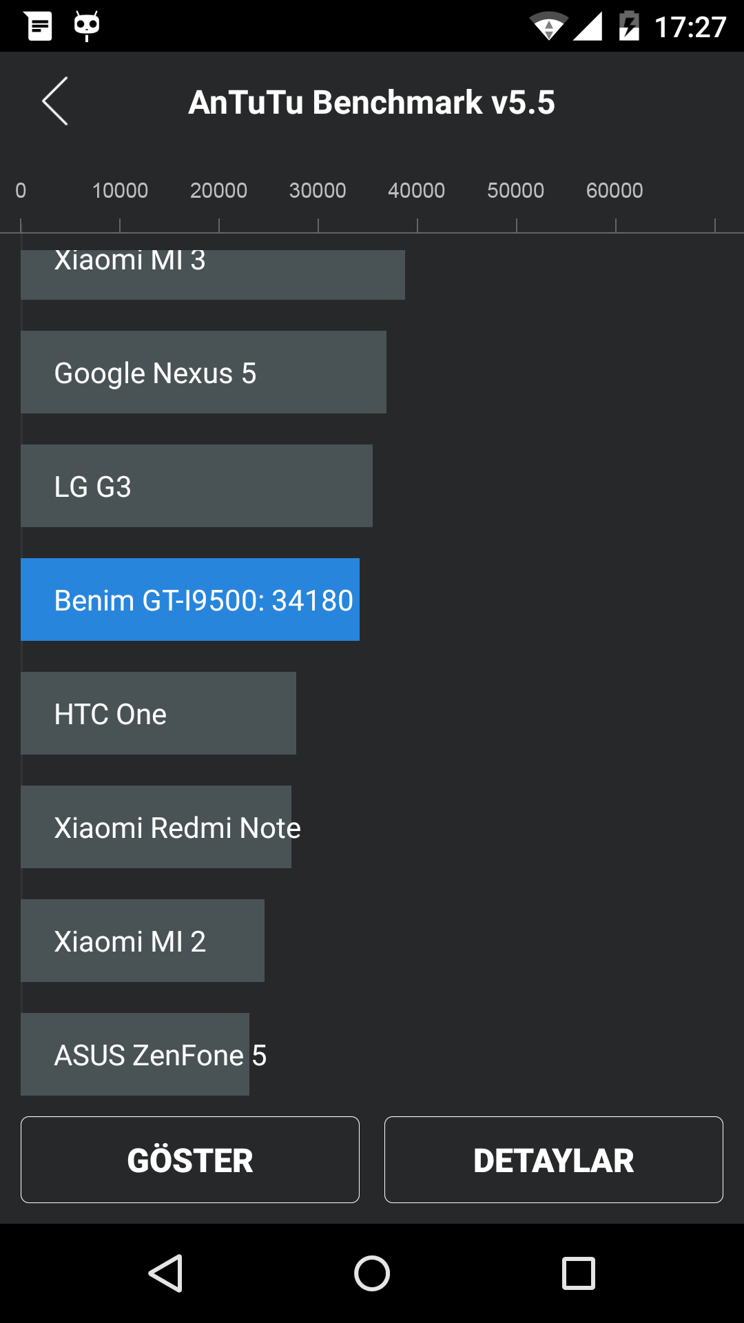

Bugün S4'üme CM 12 Android 5.0.2 kurdum görseller ve Antutu sonuçları aşağıda. ![]() İlk testte 34242 almıştı, tekrar test yaptım 34180 puan aldı. < Resime gitmek için tıklayın > < Resime gitmek için tıklayın > < Resime gitmek için tıklayın > < Resime gitmek için tıklayın > < Resime gitmek için tıklayın >< Resime gitmek için tıklayın >< Resime gitmek için tıklayın >< Resime gitmek için tıklayın > |
